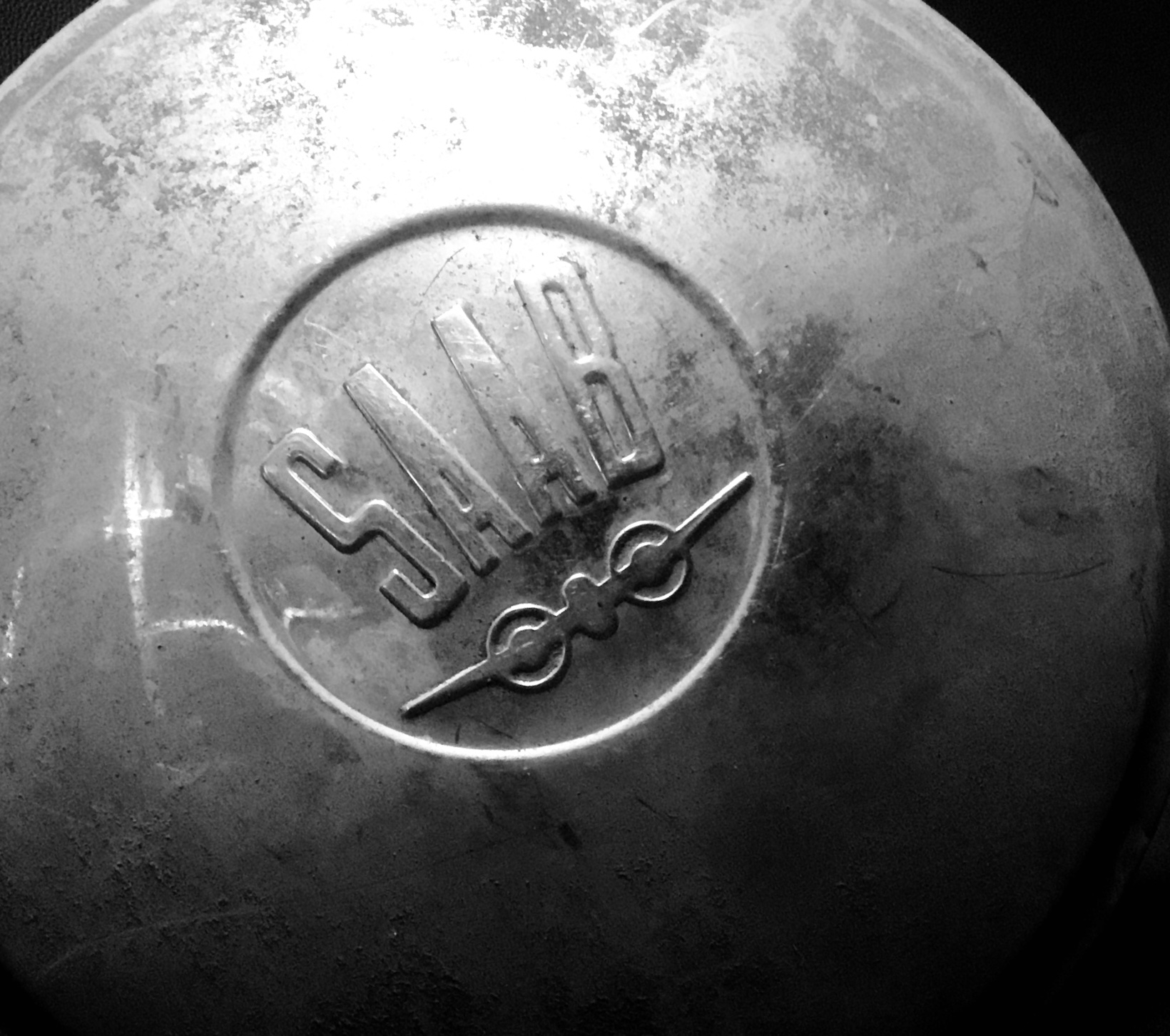

....faehrt denn ein alter saab mit sauberen felgen besser?
achso, ich kratz die muckenschisse immer mit dem rechten daumennagel weg.............AEFDECDB-045C-4800-A43F-F06CE405CF51.thumb.jpeg.0bfd6f8947acc930dd40313111a93121.jpeg
achso, ich kratz die muckenschisse immer mit dem rechten daumennagel weg.............[ATTACH=full]205264[/ATTACH]
... gefühlt schon :tongue::biggrin:
