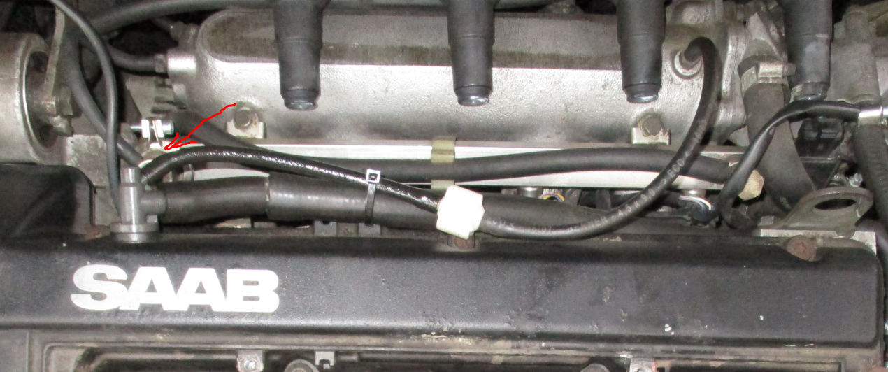

Benzinfilter ist jungfräulich und nach Benzin riecht gar nix. Druckregler?? Kann ich den testen? Wo sitzt denn dieser "Unhold"?
Danke für Eure Antworten bisher!
Am Ende der Einspritzleiste:
Zum Prüfen des Benzindrucks muss der Anschluss auf der anderen Seite gelöst und ein entsprechendes Manometer zwischengesetzt werden.
Die Nespressokapsel :rofl:
Normalerweise drückt die Pumpe mit 5-6 bar den Sprit in die Verteiler-Leiste und der Druckregler regelt den Druck auf 2,5 oder 2,8 oder 3,0 bar ab. (je nach Motorleistung und Einspritzanlage) Der Wert steht auf dem Regler eingestanzt.
Im Regler sitzt eine federbelastete Membran, die quasi ab einem bestimmten Druck öffnet und so den Druck herunter regelt.
Die Biester gehen äusserst selten kaputt. Und wenn, dann ist die Membran kaputt und der Sprit wird in den Unterdruckschlauch abgelassen...und der 3. Zylinder wird mit Sprit geflutet. (weil dort im Ansaug der Unterdruckschlauch angeschlossen ist)
Unterm Strich ist aber eher die Pumpe defekt, wie der Regler. :smile:
Das Verhältnis, defekte Pumpe zu defektem Regle,r steht bei meinem Erfahrungsschatz 100 : 1.
