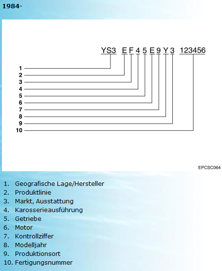

Wir rätseln gerade rum. Ein Bekannter hat einen 92er Softturbo gekauft. Laut Fahrgestellnummer (8. Position ein S) müsste es ein B201 turbo sein. Aber an 10. Stelle ist ein N für MJ 92. Habe gerade bei meinem Softturbo geschaut. Genau das Gleiche. Wurde da in den 90ern was geändert oder stimmen die Identifikationslisten nicht?

"S" ist bis 89 8v Turbo, ab 91 Softturbo
