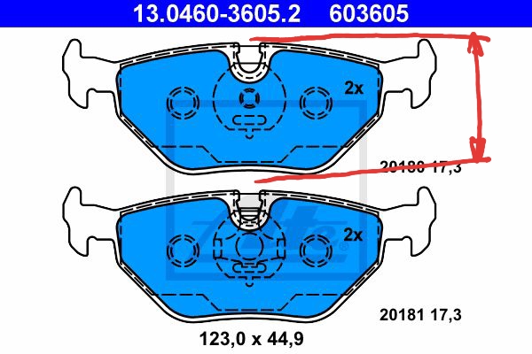

Flenner gibt dafür Beläge mit einer Höhe von 43 mm an, im ATE-Online-Katalog findet man dafür die Beläge mit der Nr. 13.0460-3605.2 und einer Höhe von 44,9 mm.

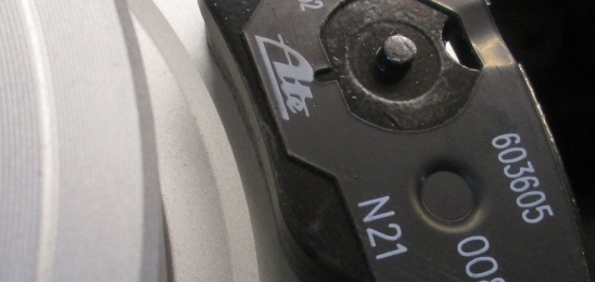

Die gelieferten Beläge (ja, die Nummern stimmen alle) sind aber nur ca. 41 mm hoch - dementsprechend reichen sie außen und v.a. innen nicht bis an die Kanten der Reibfläche und werden alsbald wieder diese hässlichen Rostränder hinterlassen.

Man könnte mal schauen, worauf sich die 123mm beziehen. Länge über alles inkl. Der Haltenasen oder nur der Belag.

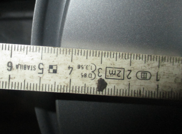

Ja, das kann ich mal nachmessen - gefühlt würde ich sagen, du hast Recht.
