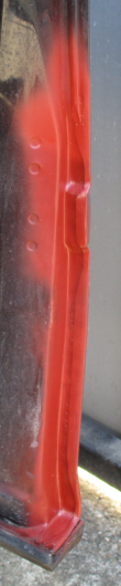

Typischer Fall: Tür- oder Haubenkanten - hier an meinem 9-5.
So habe ich nach 4 Jahren rechtzeitig gesehen, dass der Rost an den Türkanten nochmal aufgeblüht war.
Gut, man könnte nun sagen: mit Nahtdichtung wäre das nicht passiert - wer weiß das schon.
Die vor 6 Jahren auf diese Weise auf die gleiche Weise konservierte Ecke der Motorhaube ist jedenfalls bis heute absolut unauffällig:

jo thema rost ich dachte mir mal so schauste mal in den hinteren radläufen nach und siehe da!! , nefanke es geht schon wieder los juhu . also das muss meinen landskollegen lassen mit wiederholbarkeiten haben s die trolle . wegen dem unterboden die tüllen die die handbremseile abdichten die schrumpfen und am wandern spielen schleifpapier und sind ruckzuck am gammeln der unterliegende falls da auf beiden seiten da läufts in den falls rein böse blühen so ab so nach 15-17 kahren muss da ein neues blech rein. wegen karosseriedichtmasse am unterboden das beste trockeneisstrahlen ist zwar teuer aber zahlt sich auf dauer aus sonst flex, schwabbeln und mit allen möglichen abresiven werkzeugen danach rostisol, zinkgrund farbe wachs und öl für die ritzen von innen und ausen dannach beten
