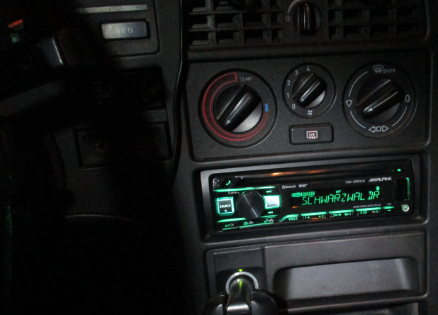

Schönes Exemplar.:top:
(Nur bei Radio gibt es noch Verbesserungspotential)
Da stimme ich zu. Zur Zeit bin ich froh das es drin ist. Da als Daily Driver ich schon eine Freisprecheinrichtung haben möchte und die Beleuchtung zumindest zur restlichen passt und nicht irgendein rot ist oder so.
Das Blaupunkt Breme ist hier immernoch meine erste Wahl, leider einfach zu Teuer noch. Das Geld kann ich besser in den 900 stecken
Ich habe es (bei meinem 9-5) genauso gemacht:
Motorreinigen mit Kaltreiniger, Bremsenreiniger, (Draht-)Bürste, Lappen - und viel Geduld - da war der Motor allerdings komplett zerlegt...
Und einen CS als daily driver gekauft - auch der hat aus gleichem Grund ein modernes Radio, das ich optisch auch ganz annehmbar finde:

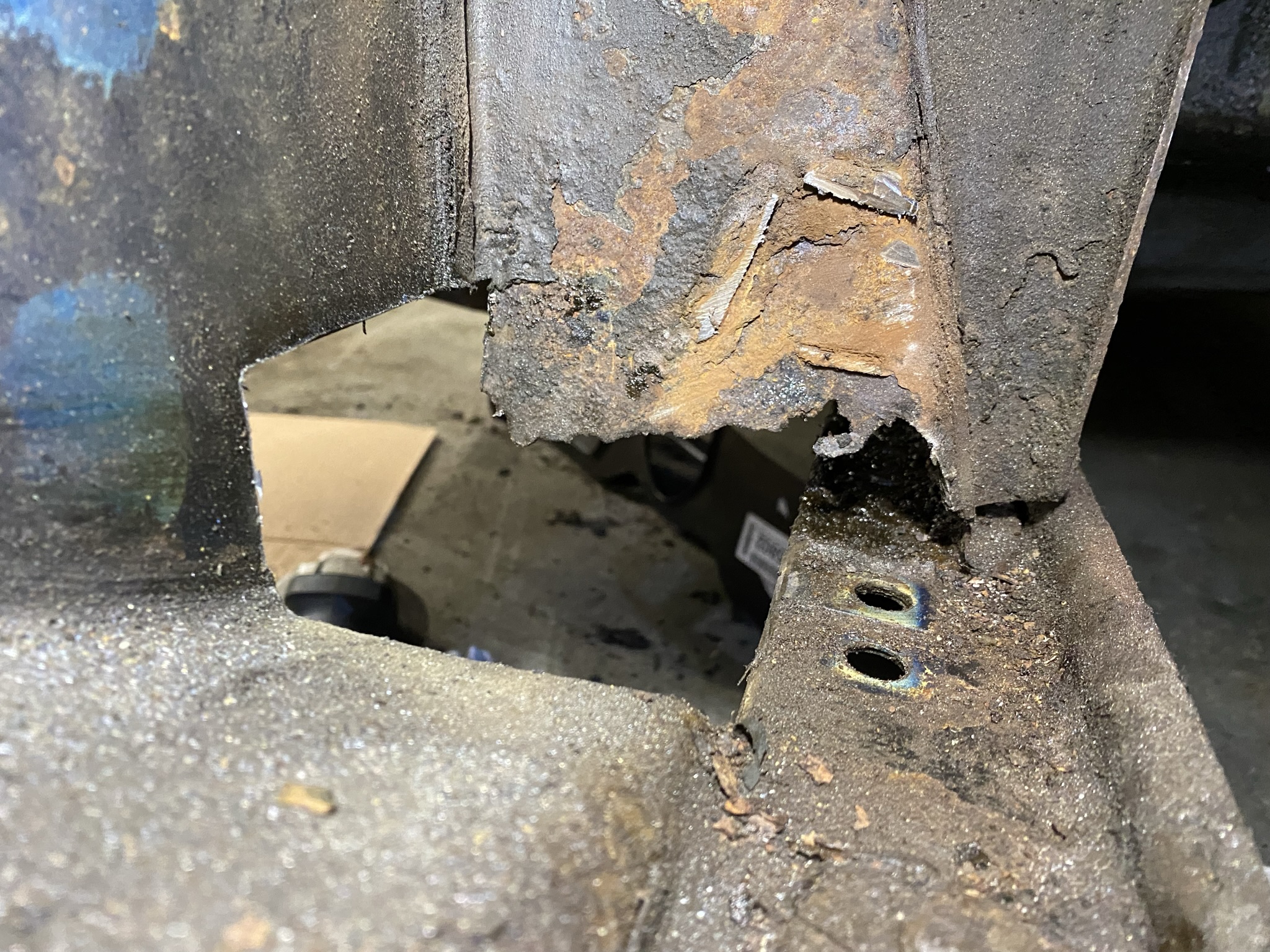

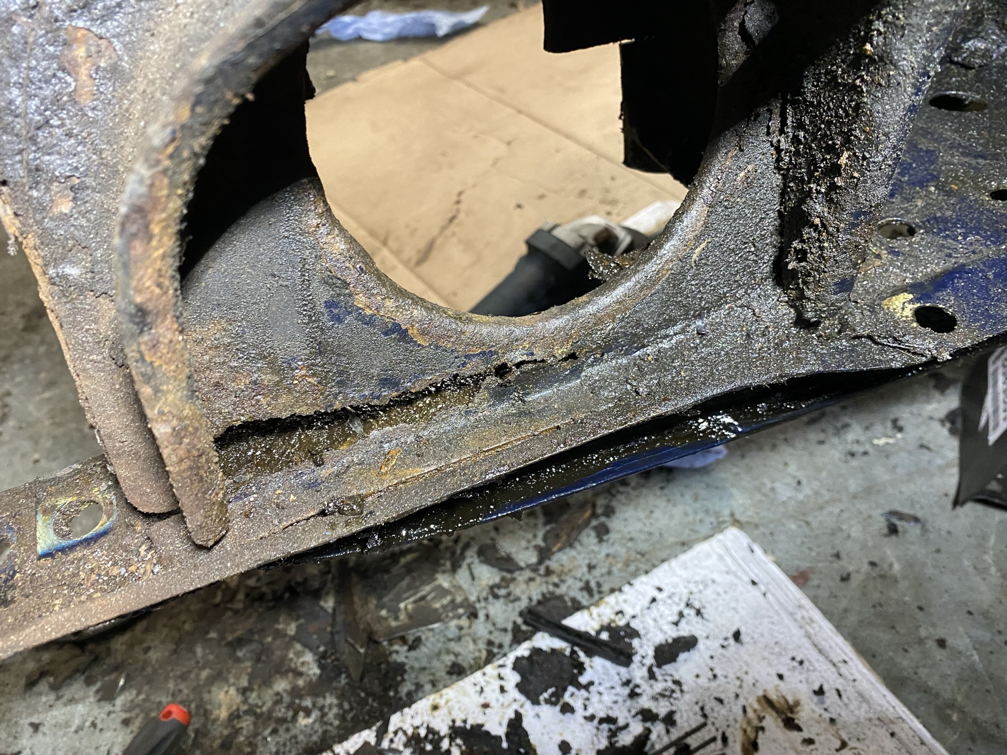

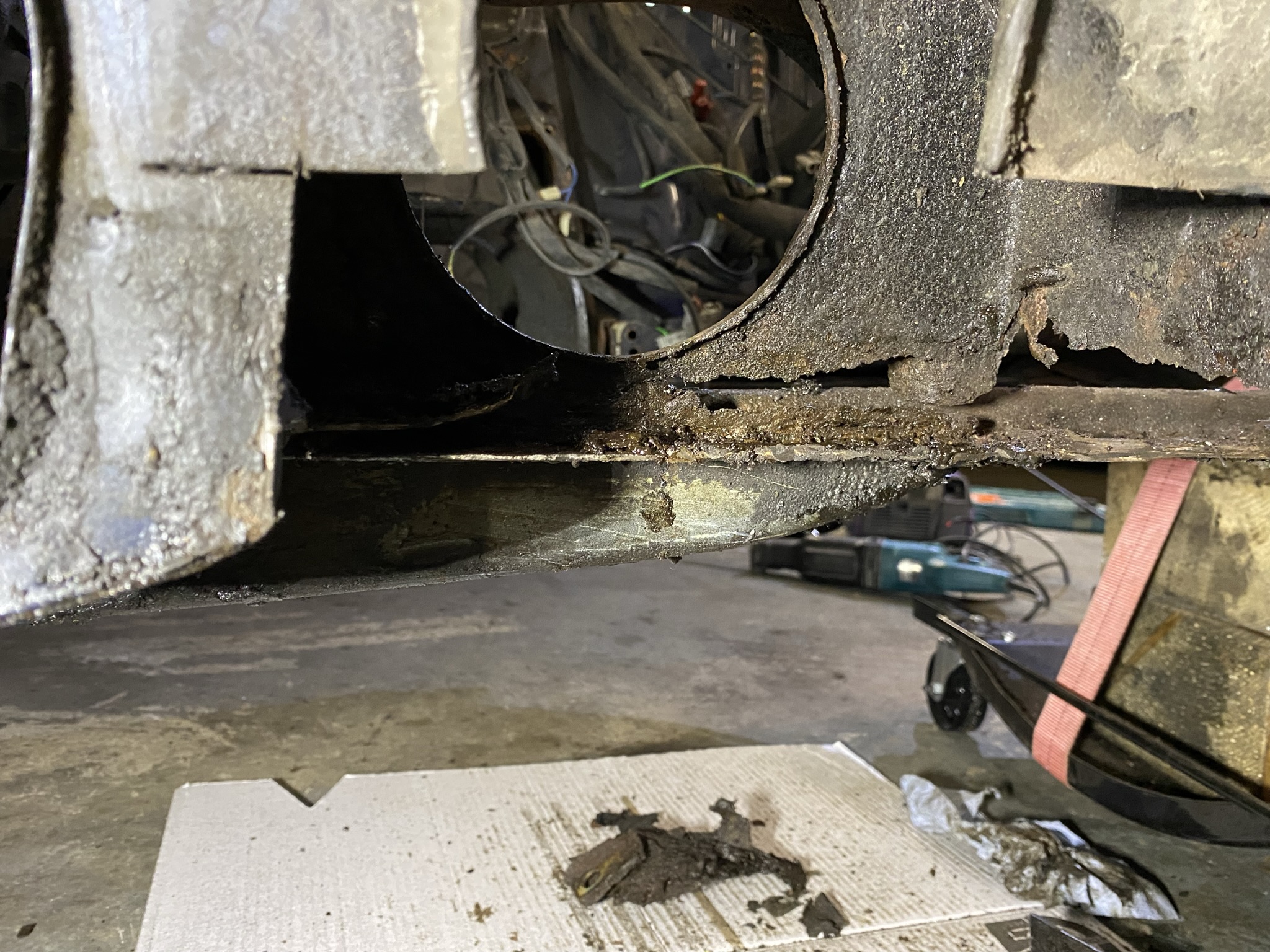

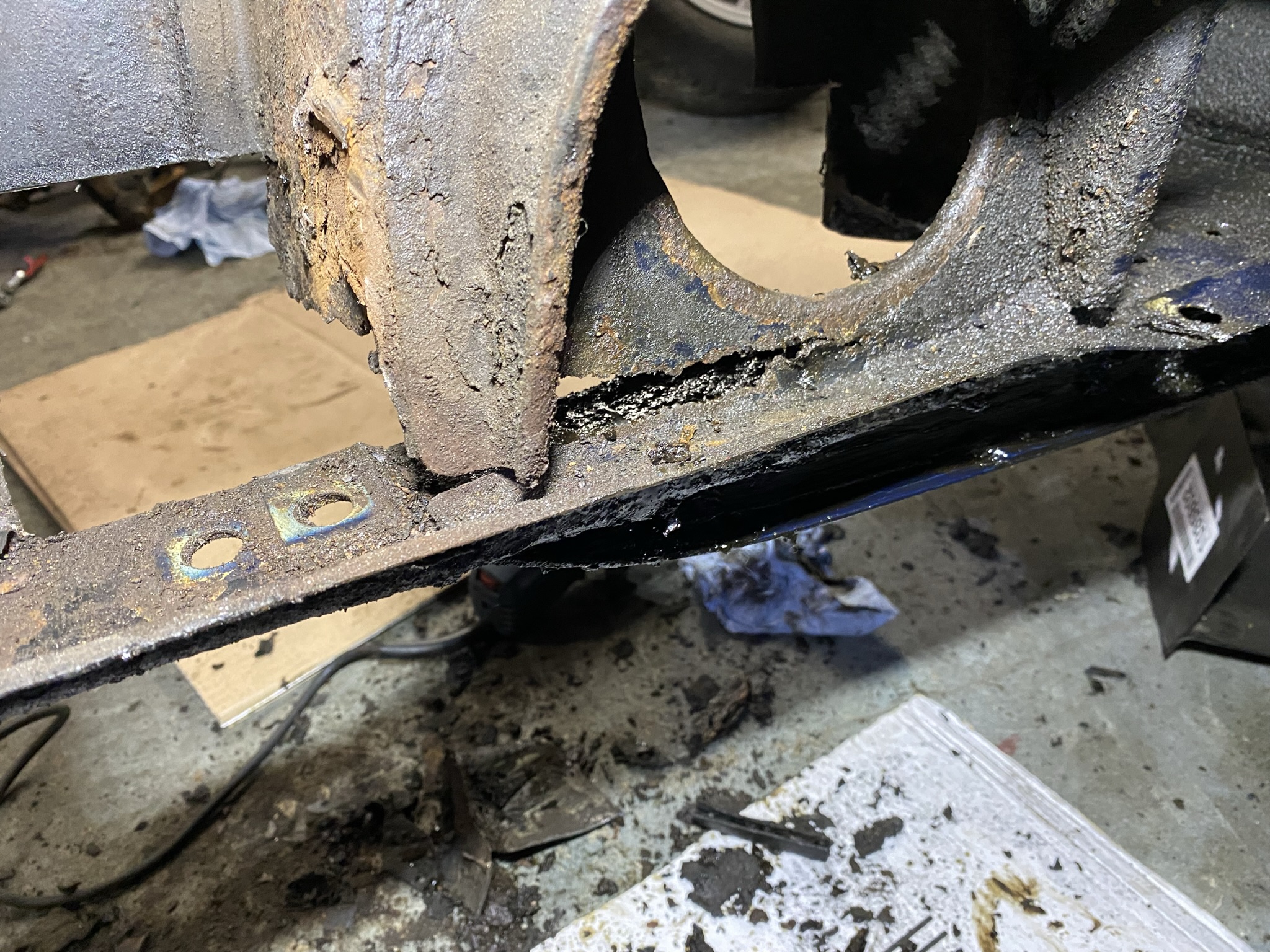

Habe Gestern dann mal etwas freigelegt an dem rechten Achswellentunnel. Naja, ganz schön knusprig.
Gibt es auch reparaturbleche für die Innenseite? Sehe das ganze ja ein wenig kritisch da alles weg zu flexen, immerhin sitzt da ja auch der Motorhalter drauf. Irgendwelche Ideen, bevor ich meinen Karosseriebauer anschwatz?

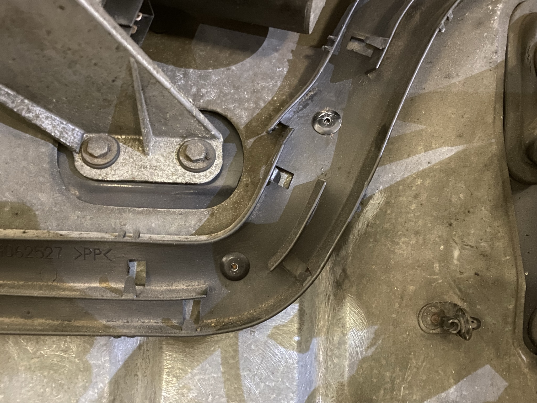

Zweite Fragen: Der Kabelkanal an der Spritzwand, wie ist der befestigt? Sind das Nieten die ich aufbohren kann? Würde den Kabelkanal gern abhaben um dahinter die Blechplatte der Spritzwand ab zu bekommen. Die Soll auch neu lackiert werden, bzw erstmal richtig sauber gemacht werden.
Vielen Dank
Diese Bereiche müssen selbst angefertigt werden.
Aber bei ausgebautem Antrieb ist das nur halb so schwer, falls man mit Blech umgehen kann.
Dabei unbedingt auf die erforderlichen Blechstärken (ab 1,5 mm) achten.
Alles Klar. Genügend Blech in verschiedenen Stärken sind vorhanden.
Kann mir jemand was genaueres zum Kabelkanal sagen? Sind das Nieten die ich aufbohren kann? Oder muss ich erst was hinterm Kniebrett dafür lösen?
Ja, der Kanal ist genietet.
Die Spritzwandaufdoppelung würde ich allerdings nur im "Notfall" abnehmen.
es sei denn die zur Wiederanbringung erforderlichen Stahlnieten stellen kein Problem dar.
