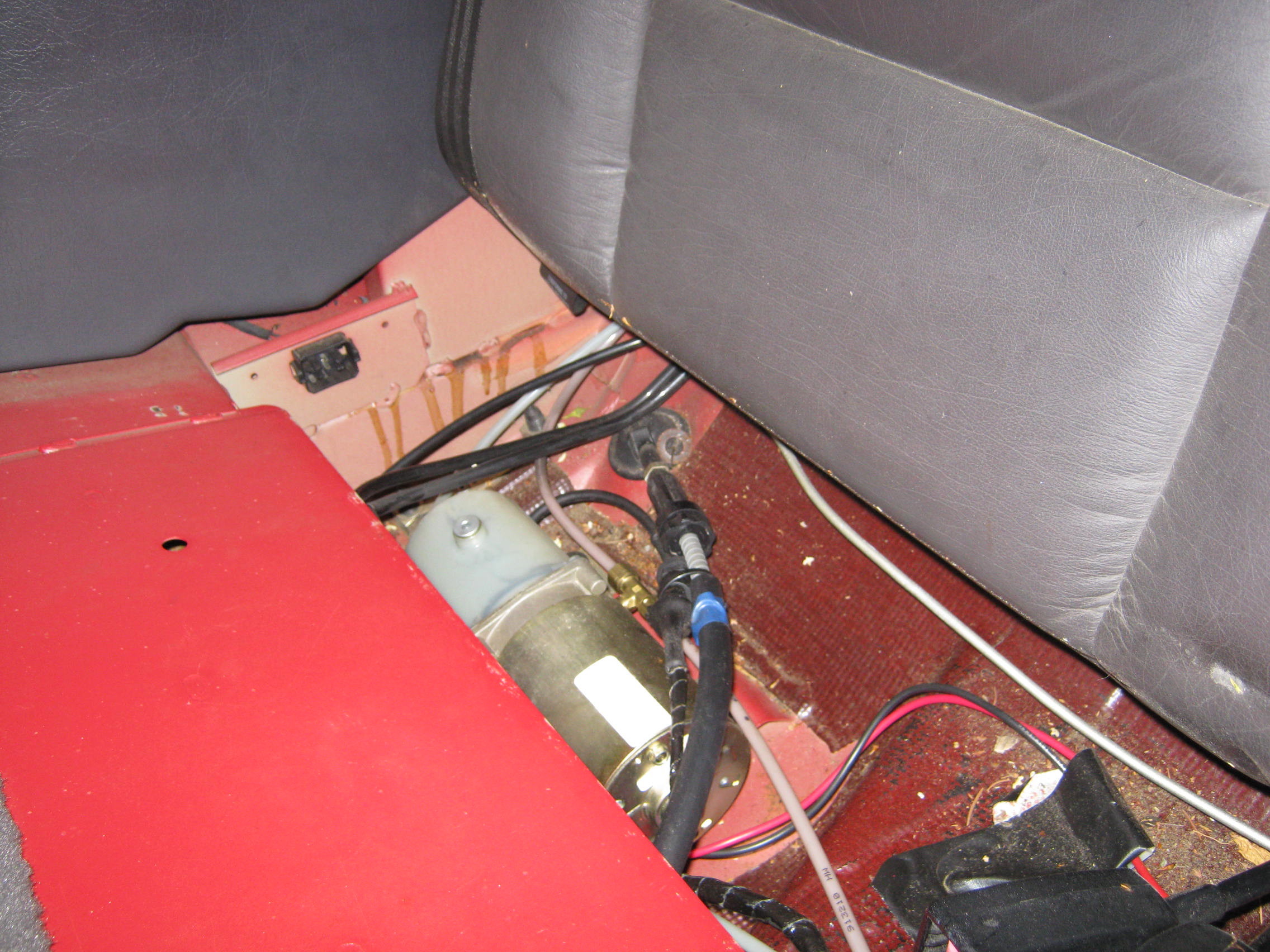

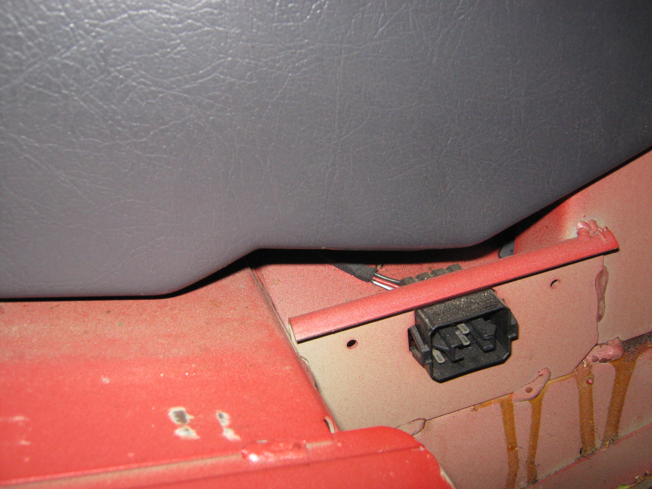

Stecker im Motorraum ist ein einfacher und der versteckt sich zwischen Luftkastenn und Radhaus. Stecker innen: Sitzfläche raus dann siehst du ihn beifahrerseitig unten im Blech stecken.

Der Stecker sitzt unter der Rückbank und bei dem MY rechts.
In Bildern (CV M91):
