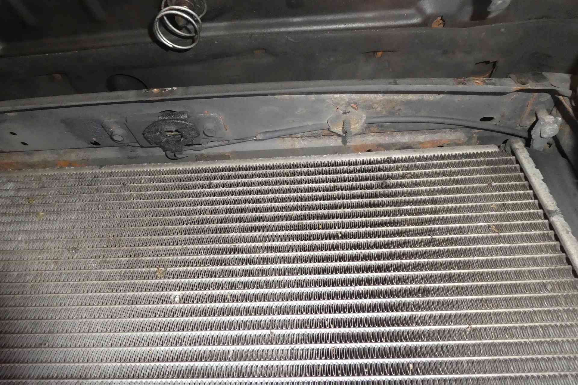

Dann bau mal den Kühlergrill au...ach nee, haste ja schon...und guck mal nach unten. Die Klemme wirst Du dann auf dem Träger vorm Kühler finden...oder das Ding ist tatsächlich verloren gegangen.

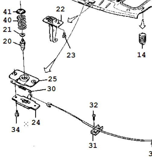

Nr. 31 im Bild. Ist ein quadratisches Teil mit 2 Bohrungen für die Schrauben und Schlitzen für den Bowdenzug.

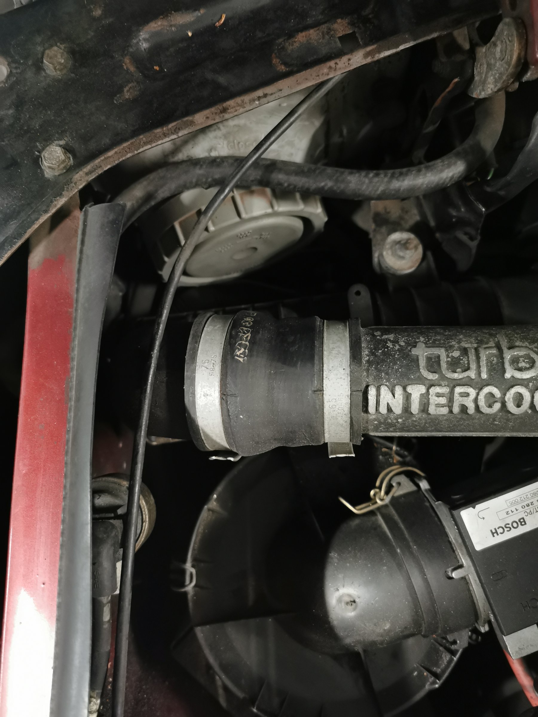

War grade auf,
das Teil in der Mitte des sichtbaren Zugs.

Da ich das selbe Problem hatte, weil ich vergessen hatte die Klammer wieder zu montieren, nachdem ich den Schlossträger quick‘n‘dirty konserviert hatte:
Mit einem aufgebogenen Kleiderbügel kommt man durch den Grill gut rein und kann von unten am Abschlepphaken gut reinschauen, wo man hin muss. Geht sehr gut ohne Bühne.
Vllt. Hilfts jemanden ;)
