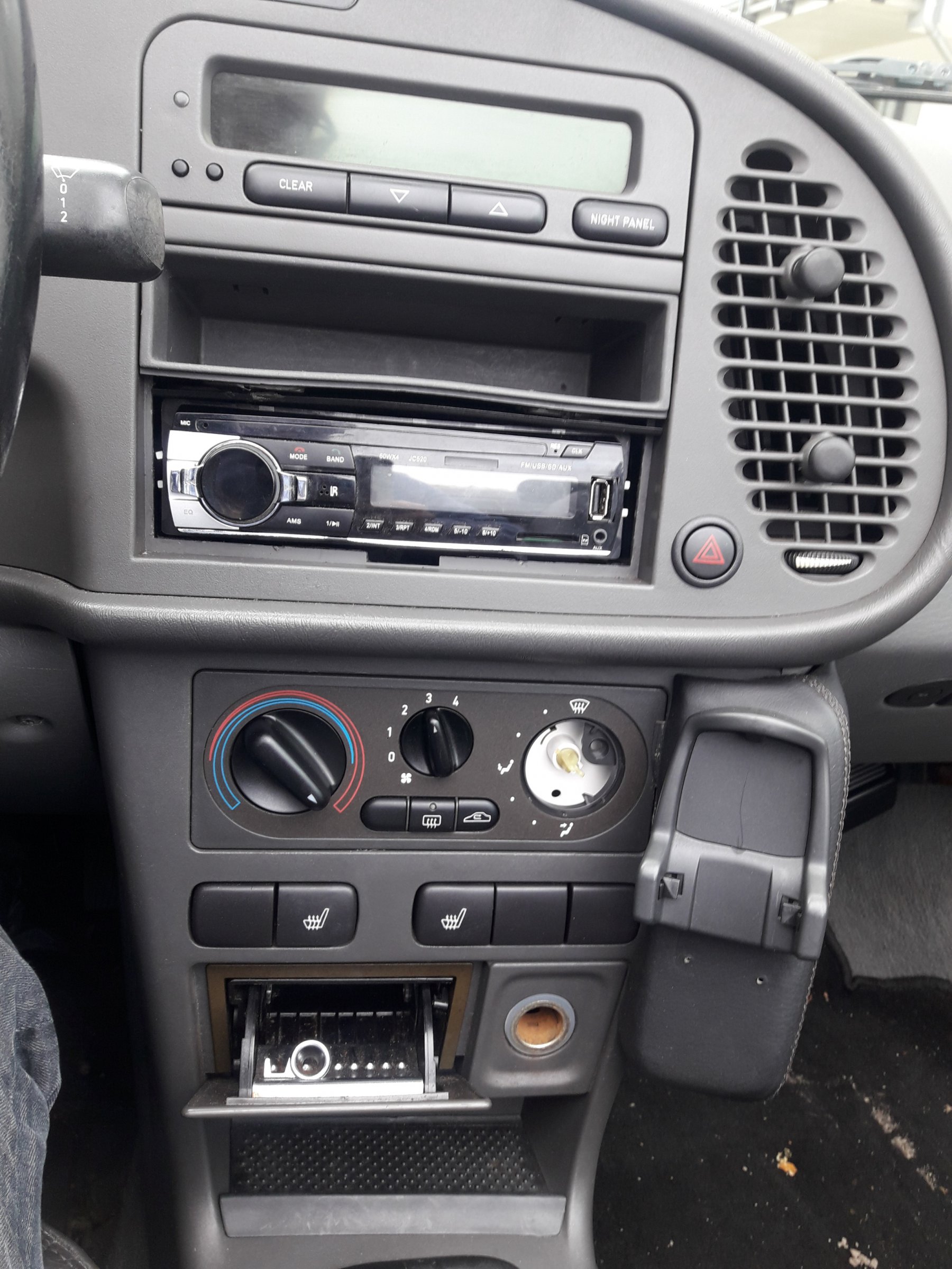

Im Anhang mal ein paar Bilder. Der Verstellknopf der Luftverteilung ist gebrochen, die Temperatur lässt sich verstellen, allerdings sehr schwer. Dann hat der Wagen noch ein Oldschool Nokia Telefon drin:adore:. Das geht auch und verlangt nach einer SIM Karte.

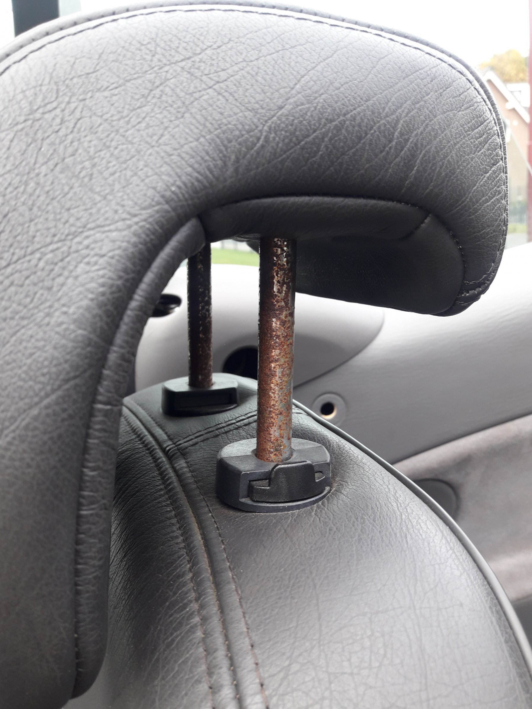

Die Rohre der Kopfstützen sind verrostet:ahhhhh:

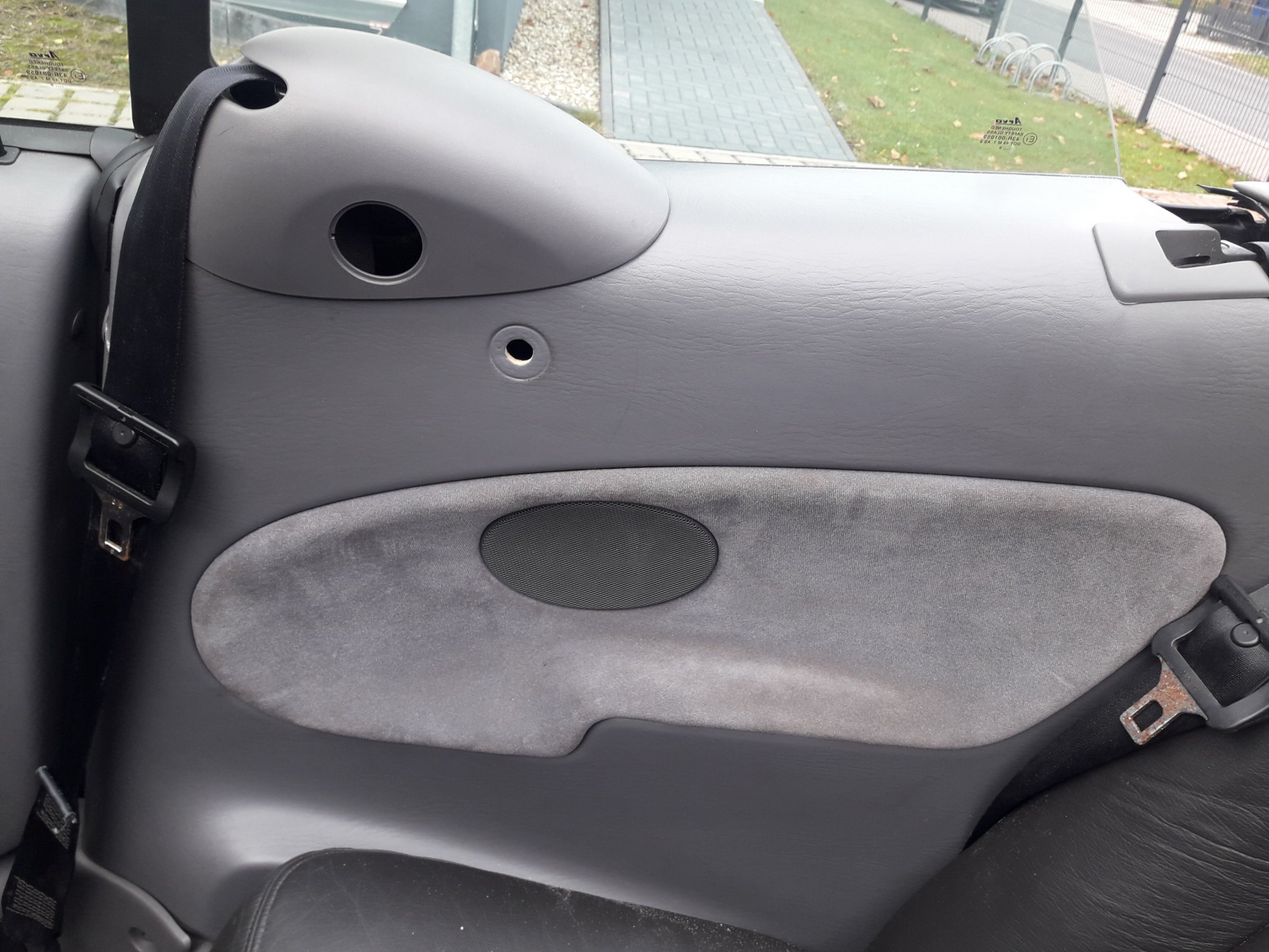

Das Fenster hinten rechts bewegt sich nicht, an der Verkleidung war definitiv schon mal jemand dran... Hab im WIS gelesen dass da ein Relais mit Tech2 programmiert werden muss wenn man das tauscht? Hätte sonst mal eins woanders raus gezogen und geprüft ob da was geht.

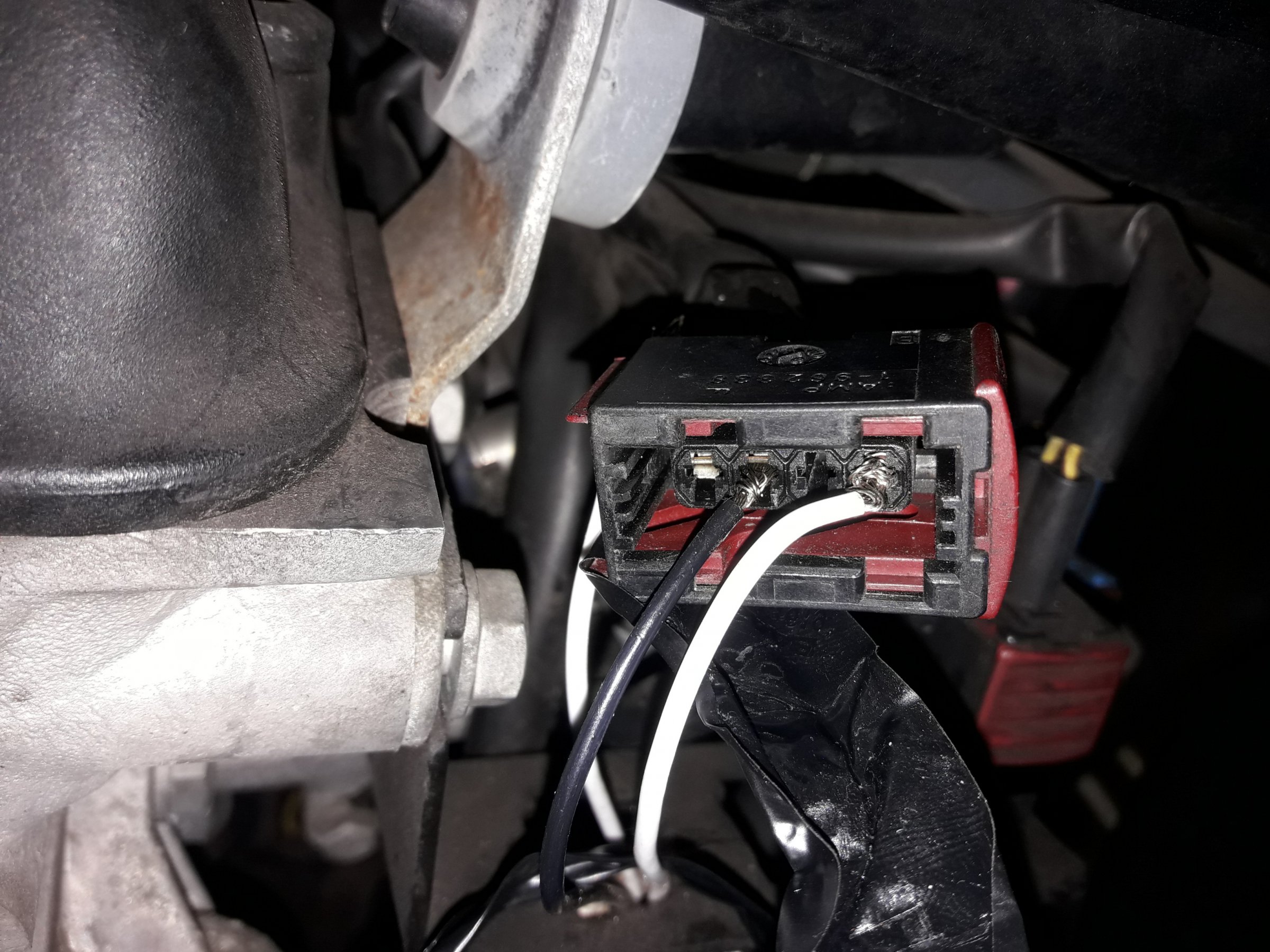

Das mit dem "Held" ist das Kabel der Lambdasonde, nicht das Kabel des Temperaturfühlers

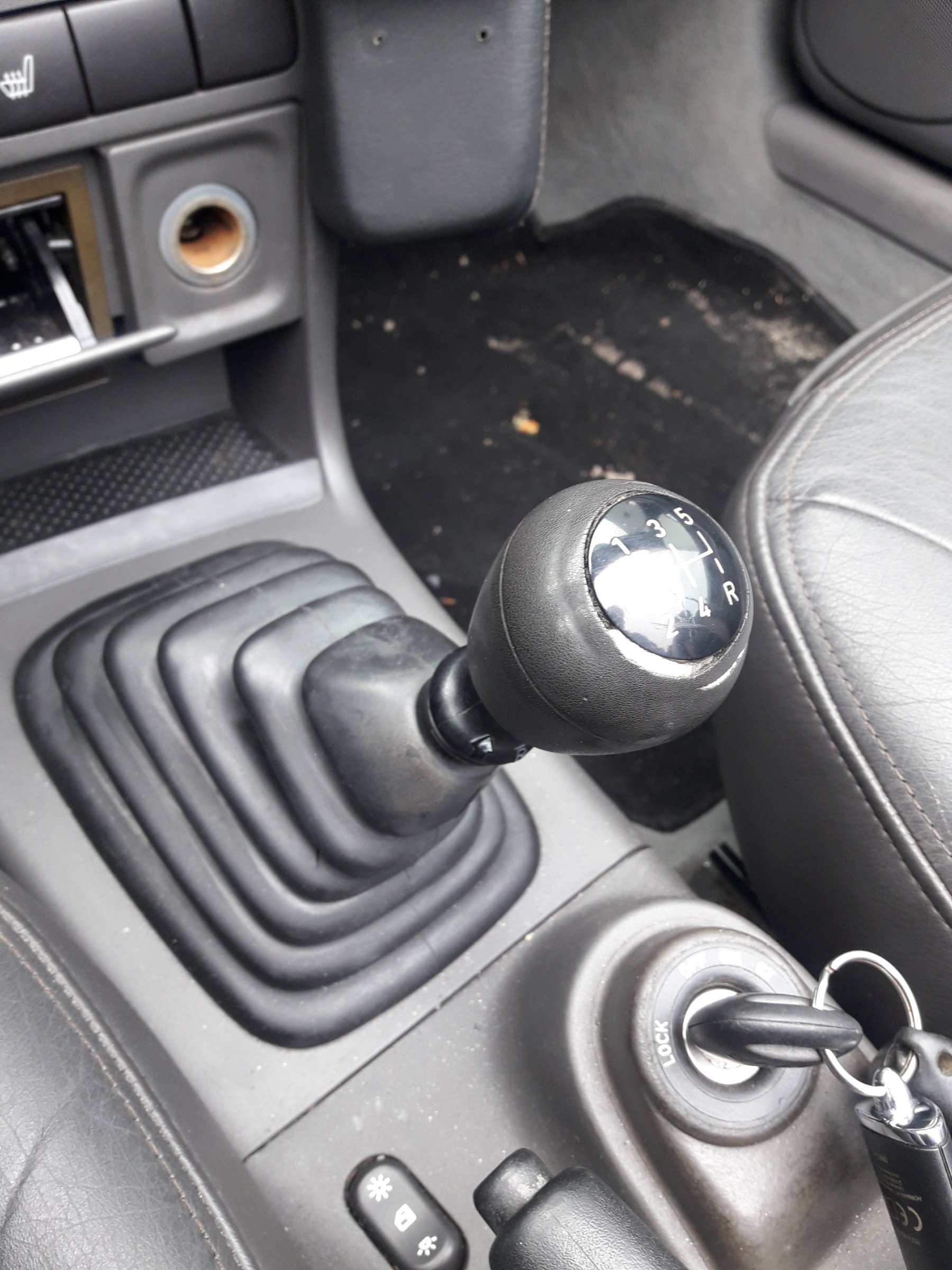

Und der Schaltknüppel sieht ziemlich abgenutzt aus. Auch dieser Knuppel den man hoch ziehen muss um den Rückwärtsgang einzulegen klemmt. Und zwar oben, sodass zum Einlegen des Rückwärtsganges der gesamte Schaltknüppel sanft gezogen werden muss und viel Gefühl braucht
Dafür gab es vor einiger Zeit sogar mal einen eigenen Thread (der allerdings nicht viel hergab)...

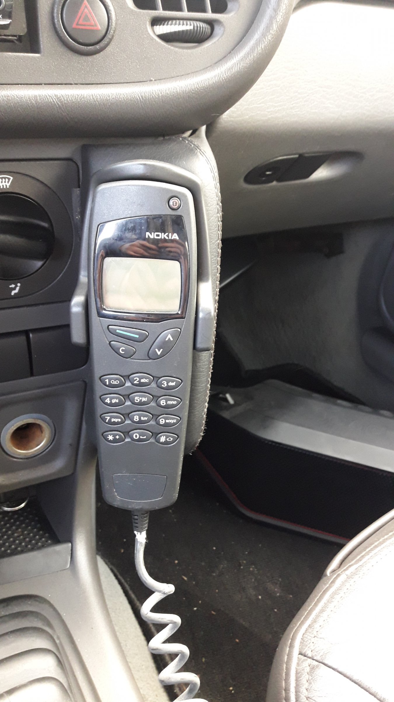

Wie genial!
Alufolie zerknüllen und in Cola tauchen. Dann die Rohre damit bearbeiten. Hat bei mir geholfen
