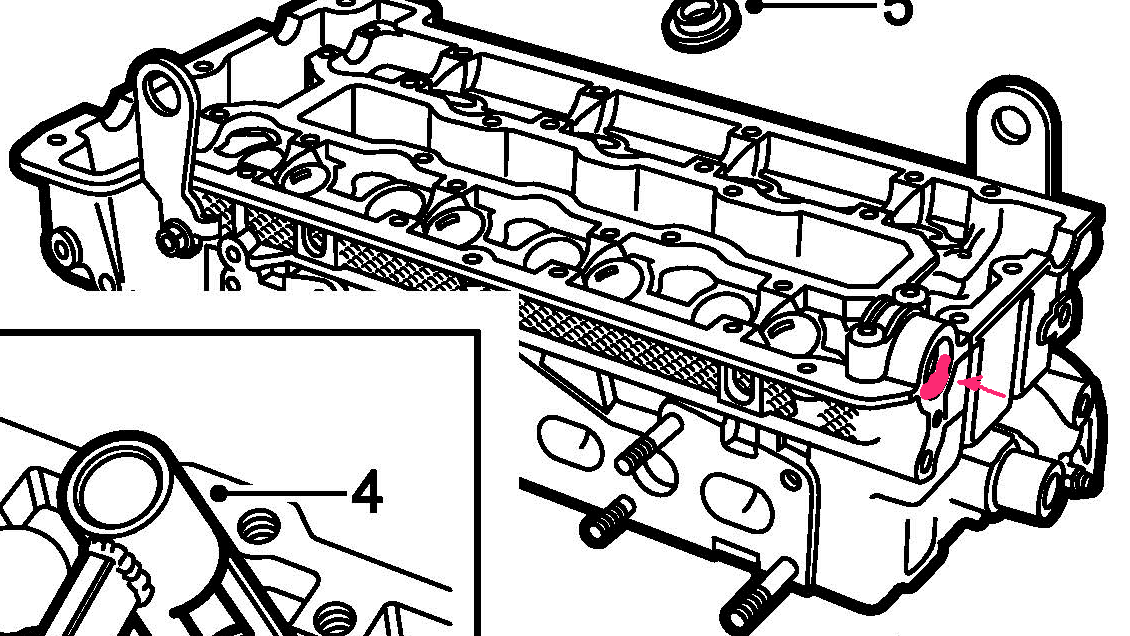

bild 1:
da wo es pink ist ist ein ca. 1 mm starker ölfilm

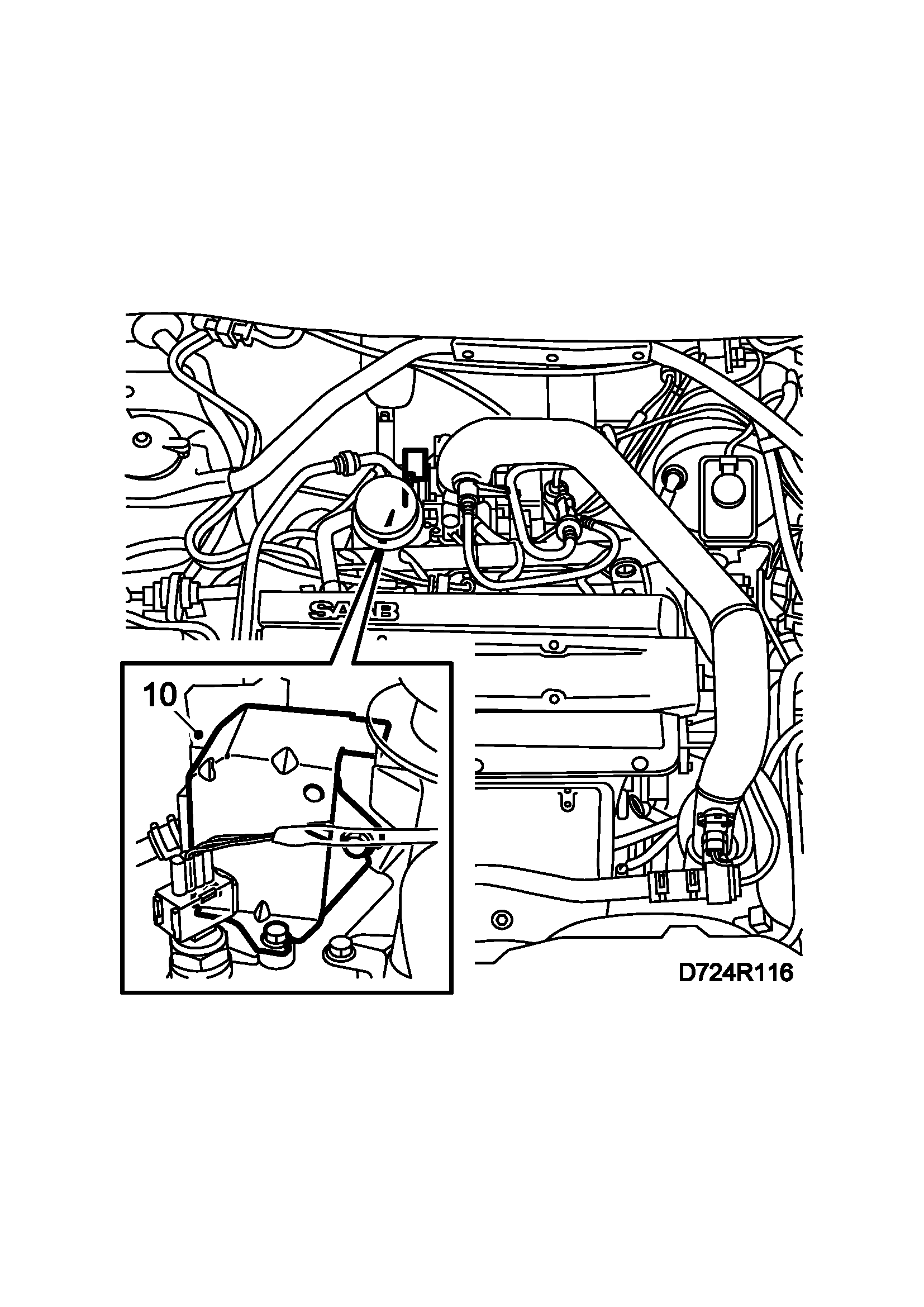

bild 2: falls möglich: könntest du bitte mal auf dem bild markieren wo die einzelnen dinger sind oder ein anderes bild zeigen?. wis zeigt mir rückschlagventil nur bei einem diesel an.
Wenn die Magnetkupplung der Klimaanlage im Eimer ist, dann muss man sie austauschen. Und austauschen ist nicht Mutter auf und wieder zu. Dann ist nämlich nix ausgetauscht.
Infos zu dem Rückschlagventil findest du via Suche, oder z.B. hier:

bild 1:
Da gibt es Stopfen für, dann ist Ruhe.
Es wird aber nicht der Grund für den großen Ölverlust sein !
Wenn der Motor weitestgehend trocken ist, von aussen, dann hat das Motoröl nur den Weg durch die Brennräume und in den Auspuff.
