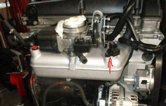

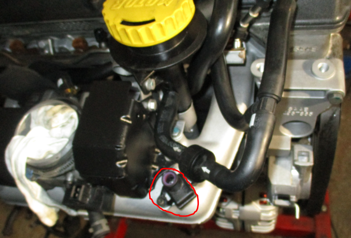

Die genannten Sensoren sind die beiden Drucksensoren vor und nach der DK.
Der vordere (am Bypassventil) ist außerdem gleichzeitig Temperatursensor.
Der auf dem Ansaugkrümmer findet sich hier:
Bearbeitet von patapaya
