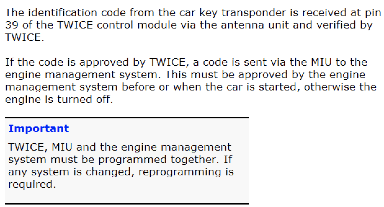

Meine Frage ist jetzt, wieso das Tech mit dem Motorsteuergerät nicht kommunizieren konnte, und ich habe auch einen Verdacht dazu. Wollte von Euch nun wissen, ob ich richtig oder falsch liege:
Beim 9000 nimmt das Tech die Verbindung mit dem Motorsteuergerät über den Umweg der Wegfahrsperre auf. Ist diese nicht "entschärft", gibt´s keine Kommunikation ( auch wenn die WFS Abfrage im Motor-Steuergerät ausprogrammiert ist ) .
Ist das beim 9³ auch so? Ich frage deshalb, weil der Schlüssel des betreffenden Wagens ein rein mechanischer ohne WFS Betätigung zu sein scheint.
Mein Verdacht: Der originale WFS Schlüssel ist irgendwann mal verloren gegangen, beim Steuergerät wurde die Abfrage der WFS ausprogrammiert sodass das Starten mit dem "normalen" Schlüssel problemlos möglich ist. Nur das Tech kriegt keine Verbindung zum Motorsteuergerät, weil die WFS ja im Hintergrund noch aktiv ist.
Könnte das der Grund sein, oder ist das beim 9³ Diesel irgendwie anders gelöst? Dass er gar keine Wegfahrsperre hätte, kann ich mir bei dem Baujahr eigentlich nicht vorstellen...
Danke schon mal für Eure Erklärungen!
Ob beim 9-3 der Bus da sich durch geschleift ist weiß ich gerade nicht. Aber die Schlüssel und die WFS sind ab 931 anders! Denn Sender gibt es nur noch für die ZV und Alarmanlage. Die Wegfahrsperre geht aber über einen RFID Transponder in Schlüssel. Und da der keine Batterie braucht, so wie die Bankkarten zum berührungslosen Zahlen, ist der auch selten ein Problem. Und die Zündung werdet ihr ja an gehabt haben, oder?
