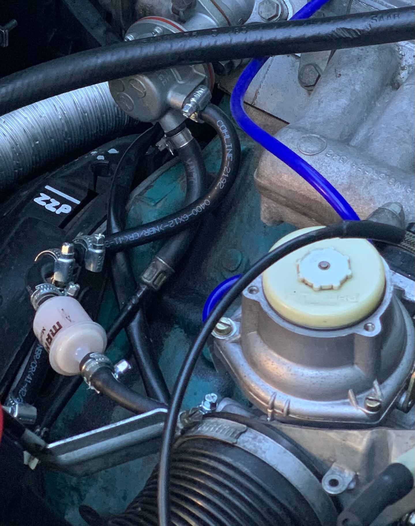

Ich habe das Problem dass bei meinem Fahrzeug die Benzinpumpe getauscht wurde um es zum Laufen zu bringen. Leider wurden dabei scheinbar Teile weggelassen. So wie ich es sehe sollte wohl auch ein Rücklauf zum Tank vorhanden sein, obwohl ich den Sinn nicht ganz nachvollziehen kann.
Kann mit einer von Euch ein Bild oder Schema zeigen wie das richtig aussehen soll?
Viele Grüße Mike

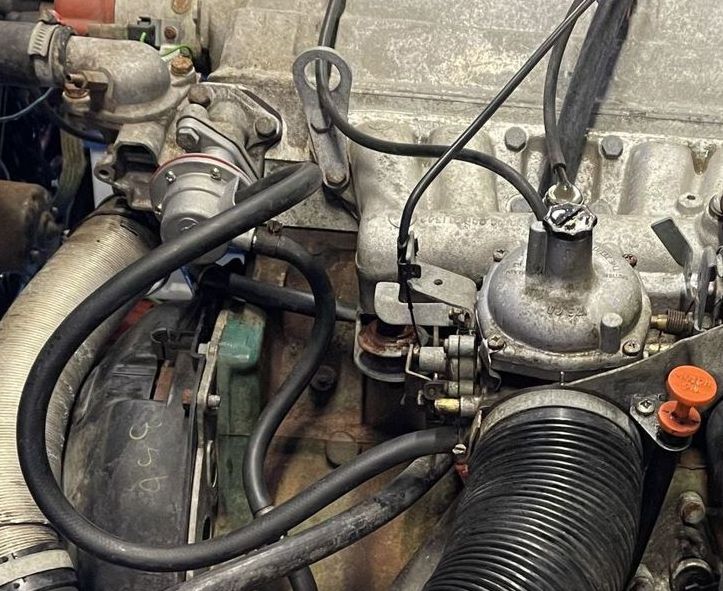

Wird kein Unterschied zum 99 sein.
Vor dem Benzinfilter die zwei Schellen, da ist das T-Stück zum Rücklauf.
Nach dem Benzinfilter geht es in den Vergaser.
Bei Dir sieht es so aus als wäre Zulauf und Rücklauf auf der Saugseite der Pumpe kurz geschlossen. Glaube das zeugt nicht vom Sachverstand dessen der da Hand angelegt hat.
Also etwas Vorsicht walten lassen bei der Wahl wer sich um das Schätzchen kümmern darf..
Der Sinn des Rücklaufes ist überschüssiges Benzin zurück zum Tank zu lassen. Es ist ein Kreislauf, der Vergaser braucht nicht die gesamte Förderleistung derPumpe.
Es gibt dort ein Ventil im Vergaser welches in Abhängigkeit des Pegelstandes der Schwimmerkammer zu macht. Tritt das ein fließt sämtliches Benzin zurück zum Tank.
Erstaunlich das er so gestartet ist.
Definitiv eine Sache die man ändern muss wenn man keine heiß Sanierung plant …
Ach nochwas, hoffentlich ist das Gestänge der Pumpe richtig eingehängt…

Im Kofferraum war die ausgebaute Pumpe, ein T-Stück, ein Kraftstofffilter mit zu und Abgang im 90° Winkel sowie einige
kurze Schläuche. Der Rücklauf wurde mit einer Schraube verschlossen.
Am Vergaser ist noch ein zweiter Stutzen unter dem Zulauf, wozu ist der?

Aber egal. Baue es doch einfach so nach wie auf meinem Bild ersichtlich.
Und arbeiten an der Kraftstoffanlage bitte nur mit Kenntnis durchführen ansonsten lasse es machen.
Das muss nachher dicht sein und dicht bleiben, und bei der Fummelei bis dahin sich möglichst auch nicht entzünden.

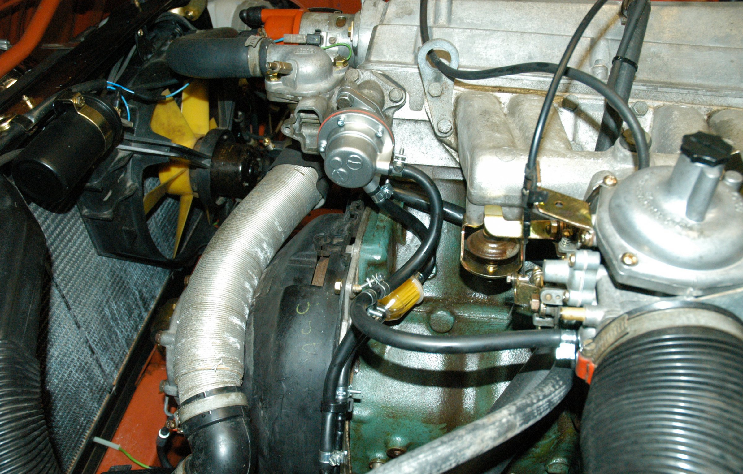

So nun ist es endlich soweit!
Dank Eurer Hilfe konnte ich die Benzinversorgung so rekonstruieren wie es von den Schöpfern des Autos erdacht wurde.
Bei der Gelegenheit möchte ich anmerken, dass für dieses Modell eine Benzinpumpe von der Firma Professional Parts Sweden
auf dem Markt ist ('EAN 7340024654524) die nicht geeignet ist. Bei der ist der Stößel ca. 3mm zu kurz, dadurch hat die Pumpe
zum einen wenig Förderleistung und zum Anderen liegt die Nocke nicht am Stößel an und hat dort Leerspiel.
Viele Grüße
Mike
Den Benzinfilter auf der Saugseite, war wohl in meinem Bild doch nicht Original. So macht es mehr Sinn.
