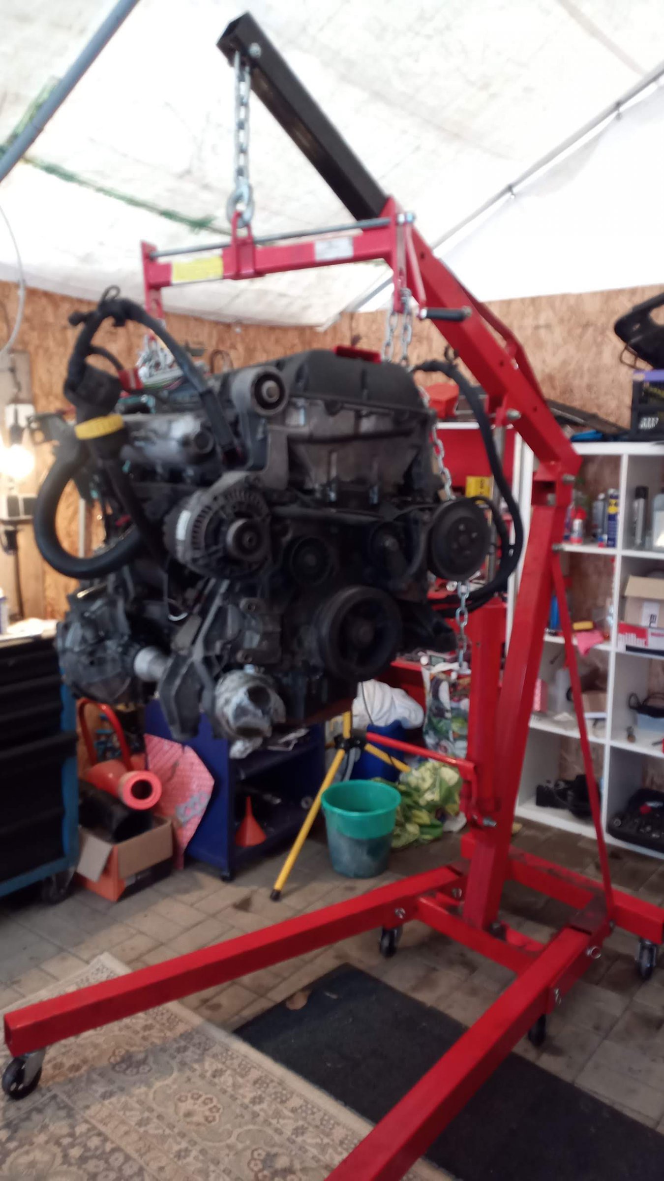

So, ein kurzer Zwischenstand:
Antriebswellen sind raus, Flachriemen und Klimakompressor sind ebenso ausgebaut. (Kompressor zur Seite gelegt). Kraftstoffleitung abgeschraubt. Radhausverkleidungen habe ich beidseitig komplett ausgebaut. Mir ist klar, dass man nur die jeweils vorderen Teile herausnehmen muss, aber ich will mir auch ein Gesamtbild vom Unterboden/Radhaus/Kotflügel/ etc. bzgl. Rost machen, daher alles ausgebaut.
Was jetzt ansteht ist die Servopumpe ausbauen und dann alle drei Motor/Getriebe Halter lösen.
Dann noch die Lambda Sonde raus und die Downpipe abschrauben.
Und dann sollte der Kran seinen Dienst tun können.

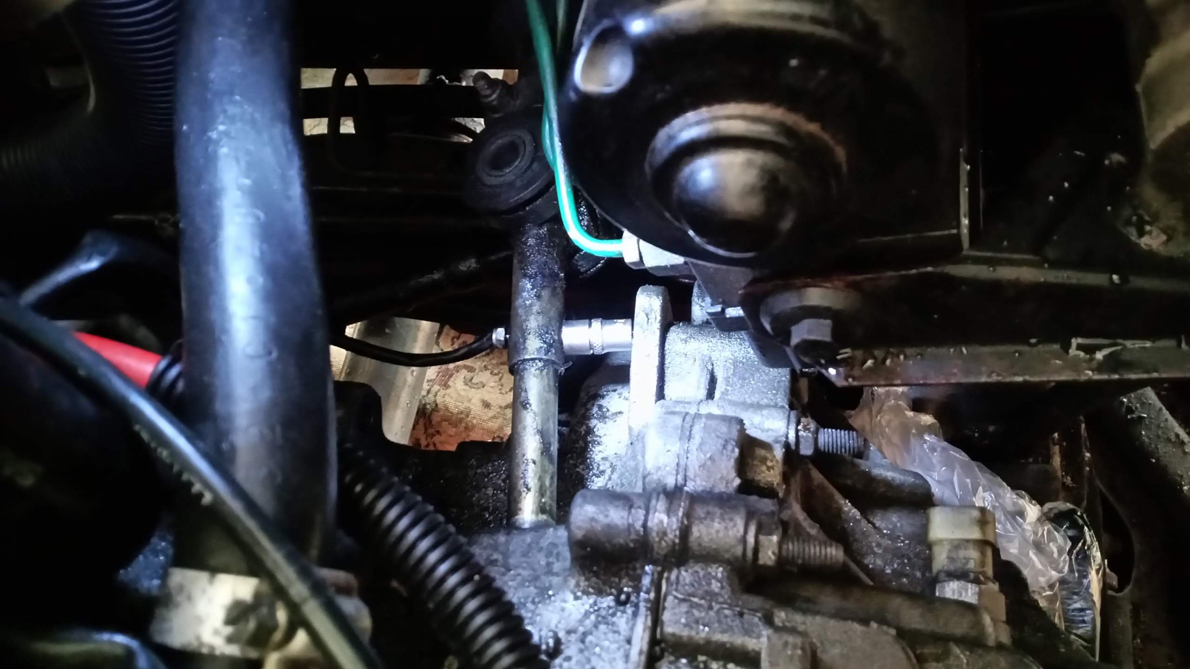

Zwei Stellen habe ich noch, an denen ich erstmal nicht weitergekommen bin.
1. Der Passstift am Schaltgestänge. Vermutlich geht dort ohne das entsprechende Ausdrück-Werkzeug nichts. Die Hammer-Methode, auch mit entsprechenden Abstützung auf der Gegenseite, damit nichts vibriert, hat nichts gebracht.
2. Der Bereich um die Servopumpe/Lima/hinteres Motorlager.
Hier ist mir nicht klar, was alles tatsächlich abgebaut werden muss. Also z.B. muss die Lima ausgebaut werden, damit der Motor nach oben raus kommen kann? Oder muss die Lima raus, weil man sonst nicht an irgendetwas dran kommt, was weg muss, damit die Servopumpe vom Block abgeschraubt werden kann?
Es wäre klasse, wenn mir das jemand einfach kurz beschreiben könnte.

Es geht nur langsam voran, weil ich beim Schrauben sehr von der Witterung abhängig bin, leider.

Dann löse das Schaltsegment eben an der anderen Seite und entferne den Stift später bei ausgebautem Getriebe.
Nach der Montage musst Du die Schaltung eben wieder einstellen.
Das Leben kann so einfach sein... :biggrin:

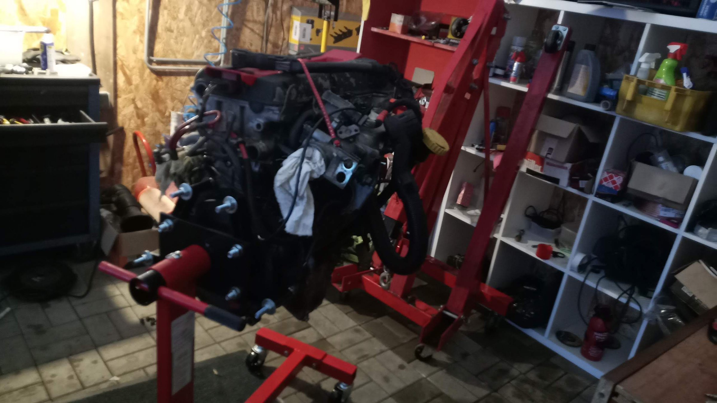

So, ich nutze den Thread dann mal weiter um den Ausbau, die Überholung und den Einbau meines Motor und Getriebe zu dokumentieren.
Falls nicht gewünscht, bitte kurze Info.

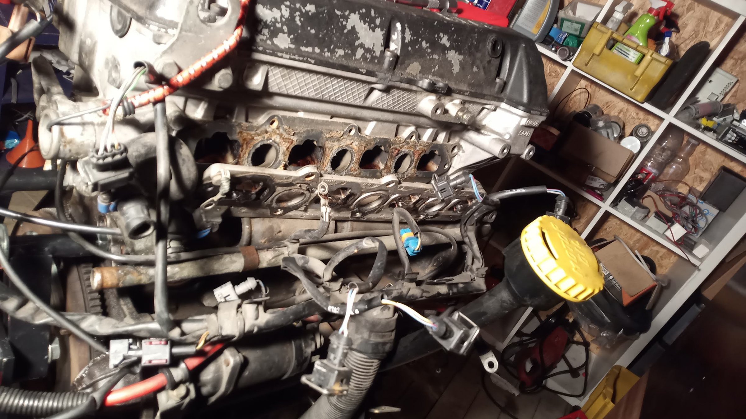

Heute habe ich den Motor samt Getriebe herausgehoben und, nachdem ich dann das Getriebe abgeschraubt habe, den Motor auf den Faulenzer montiert.
Da ich bei Umgebungstemperatur schraube, (derzeit -3 Grad) ist nicht viel mehr passiert. Ich habe noch die Ansaugbrücke abgeschraubt und werde an dieser Stelle diese "beheizte Dichtung" durch eine Standarddichtung ersetzen.
Frage: Muss dabei irgendetwas besonderes beachtet werden? Also die 8 Schrauben der Ansaugbrücke kann man nicht mehr verwenden, das habe ich schon herausgefunden. Derzeit sind Schrauben mit einer Schaftlänge von 40mm dort verbaut, die beheizte Dichtung ist ca 8mm dick. Also braucht man 32mm Schrauben. Ich würde dafür gerne die original Saab Schrauben nehmen, für Fahrzeuge ohne beh. D., kann mir jemand bestätigen, dass diese die Teilenummer 7970015 haben und dass diese dann auch die errechnete Länge haben? (Ich habe mir zwar seit heute den EPC installiert, ich bin mit der Bedienung aber noch nicht so gut vertraut um z.B. sehen zu können, welche Eigenschaften die Ersatzteile haben. z.B. die Länge einer Schraube)
Der elektrische Anschluss der beheizten Dichtung ist 4 polig und geht direkt vorne an den Relaiskasten. Muss man dort ein Relais o.ä. dann abziehen oder ist das egal, wenn der Stecker dann einfach weg bleibt..
