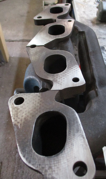

Man möge sich den Auspuffkrümmer mal genauer betrachten. :smile:
Dann erkennt man schnell, daß die Löcher für die äusseren Bolzen 9 oder 9,5 mm Durchmesser haben und die inneren Löcher nur 8,5 mm.
Der Krümmer wird über die Zeit krumm, verzieht sich, und irgendwann entsteht an den äusseren Rohren eine Spannung auf die Bolzen, wo dann irgendwann das Material nicht mehr mitmacht.
Da wirkt einmal Zug auf den Bolzen...und einmal seitlicher Druck durch den verzogenen Krümmer.
Bei den abgebrochenen Bolzen von [mention=15277]W-immer[/mention] sollte man sich den Krümmer mal genauer anschauen.
Ist die Dichtfläche noch plan oder doch verzogen?...oder rutscht der Krümmer nur noch stramm über die Bolzen?...dann würde ich jedenfalls die Löcher etwas größer bohren oder direkt einen anderen Krümmer organisieren.
Denn sonst geraten die neuen Bolzen ganz schnell wieder unter seitlichen Druck und brechen wieder ab.
Und da können die Bolzen noch so gut und teuer sein. :smile:
[mention=2503]Flemming[/mention] hat es prima erklärt. :smile:
(so doof waren die Inschenöre bei SAAB also nicht) :biggrin:

Am Krümmer sind jedoch Einschnitte, da ging ich davon aus das dies die Dehnungsfugen sind, je mehr ich mich mit der Sache beschäftige um so komplizierter wird es.
Ja, kann man so bezeichnen. Nur: Die können nur in Querrichtung Dehnung aufnehmen. Das reduziert natürlich auch dass sich das ganze Teil wirft (oder wie auch immer man das bezeichnen soll). Und bei der Dehnung der Bolzen reden wir ja auch nicht über ein paar Millimeter. Sonder nur dass die Kräfte nicht ganz so steil ansteigen. Soll ja trotzdem dicht bleiben.
Diese Schnitte an den äusseren Rohren sorgen dafür, daß die Krümmer nicht reissen.
Es gibt also kaum noch gerissene Krümmer. (habe ich in den letzten 10 Jahren beim 9³ oder 9-5 nicht mehr gesehen)
Aber diese Dinger verziehen sich und dann rutschen sie nur noch stramm über die Bolzen.
Und spätestens dann sollte man aufmerksam werden.
Saugend sind nur die inneren Bolzen, da dort die Löcher kleiner sind. Aussen sind die Löcher schon größer, damit das Teil sich verformen kann.
Und irgendwann ist Ende im Gelände.
Kann man sich aussuchen, ob man lieber abgerissene Bolzen oder einen gerissenen Krümmer haben möchte.

So sieht das dann aus (nach ein paar mal Anschleifen zur Verdeutlichung):
Einen gerissenen 9-5I-Krümmer hätte ich noch zur Anschauung da, den ich vor ein paar Jahren tauschen musste.

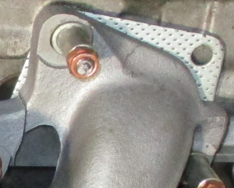

Und dass die äußeren Löcher irgendwann nicht mehr richtig passen, kann ich bestätigen - ich habe mir auch damit beholfen, die Löcher soweit nötig zu vergrößern, neugierig, wie lange er es dann noch mitmacht. Dass ich damit nicht der Einzige bin, habe ich da noch nicht geahnt... :redface:
(Die Verschraubung hat später noch eine größere U-Scheibe bekommen. Und das rechts neben dem Bolzen ist kein Riss.)
