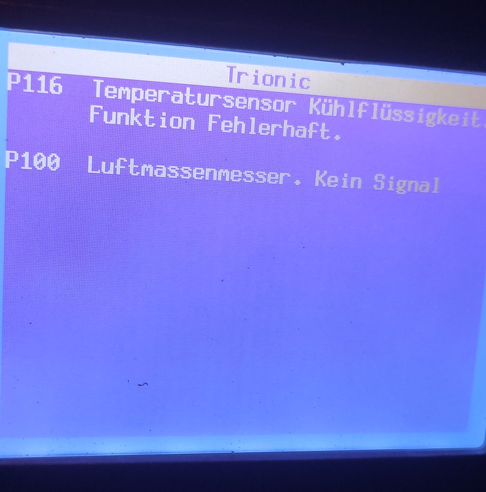

Als ich mein Auto bekommen habe, hat mir [mention=4656]StRudel[/mention] freundlicherweise das Auto ausgelesen.
U.a. weil ich wissen wollte, welcher der Parksensoren kaputt ist.
Dabei wurde auch "P116 Temperatursensor Kühlflüssigkeit Funktion Fehlerhaft" ausgeworfen.
In der kurzen Zeit in der ich jetzt gefahren bin, konnte ich beobachten, dass die Temp Anzeige im Tacho (also die für den Motor) nicht immer auf 9 Uhr steht.
Meist darunter. Sei denn ich stehe..dann geht sie hoch auf 9 Uhr.
Ich verumute ein defektes Thermostat.

Hm, P0116 wird aufgrund eines Vergleichs mit einem berechneten Wert ausgelöst. hast du (bzw. der Wagen) denn sonst Symptome? CE, Kühlerlüfter läuft ständig, falsche Temperaturanzeige? Wird der Motor zu langsam warm? Wenn nein, dann würde ich das erstmal als Geistermeldung abhaken und schauen ob sie wieder kommt.
Lass mal den Wagen kalt an und fühl am Kühlerrschlauch vom Thermostat kommend. Wenn das gleich oder kurz drauf lauwarm wird, dann ist das Thermostat hinüber. Bleibt es hingegen länger kalt und wird dann schlagartig warm, dann ist das Thermostat scheinbar in Ordnung. Wenn du das Thermostat tauscht, ist es nur noch ne Kleinigkeit den Sensor gleich mitzutauschen, weil die Ansaugbrücke ja eh schon weg ist. Der Sensor ist gleich hinter dem Thermostat am Motorblock rechts von vorne gesehen.

Ja, hört sich defintiv danach an, dass der zu weit aufmacht. Denn normal hat die Anzeige einen toten/blinden Bereich in dem sich der Zeiger nicht bewegt und im normalen Betrieb sollte die Temperatur genau in dem Bereich bleiben. Von daher hört sich das mehr nach Thermostat und nicht nach Sensor an.
Ich vermute es auch.
Aber wenn ich schon mal da unten rumfummle kann ich auch das Sensor Dings reinfriemeln.
Ja, nur wie gesagt, die meldung sagt nichts über den Zustand des Sensors aus. Auch wenn der Text etwas anderes suggerieren mag. Es ist eine Plausibilitätsüberwachung. Verhält sich die echte Temperatur des Motor fehlerhaft (weil Thermostat defekt), dann erscheint das Temperatursignal unplausibel. Obwohl es korrekt ist. Musst du wissen ob du ihn auf Verdacht austauscht. Ich hab da leicht reden, ich richte ein Phyrometer auf den Sensor oder halte sonst einen Thermometer in den Ausgleichsbehälter und vergleiche den Werkt mit dem Tech2. Wenn das passt lasse ich den Sensor drin.
