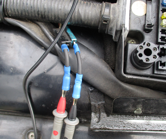

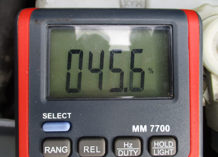

Besserer Tipp (man muss ja nicht gleich wie HAGMAN alle Teile mit LED versehen): miss an dem Diagnosestecker die Taktrate, das sagt dir direkt, was gerade passiert. Das geht mit jedem besseren Multimeter, das die messen kann (DUTY)...
oder jedem Fahrzeugtester, der den Schließwinkel messen kann.
Beim Messen des Schleißwinkels muss man nur aufpassen, dass man die 90° immer auf 100% bezieht, die Zahlenwerte für Schließwinkel und Taktrate sich also unterscheiden.
Die jeweiligen Sollwerte sind aber im WHB aufgeführt, wenn man nicht rechnen mag.
