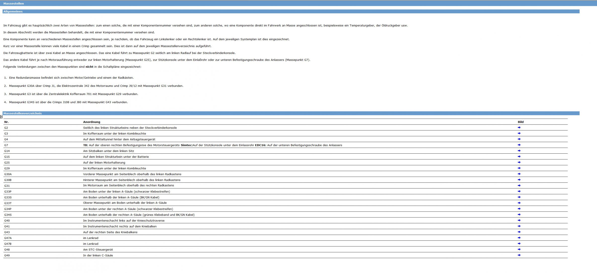

Fehlende Masse irgendwo! sehr gern gammelt das Masseband welches Batterie und Motor verbindet, durch.
Nicht lange Fackeln oder Fachsimpeln, sondern nachschauen sonst geht dir demnächst sicher irgendein Steuergerät über den Jordan ;-)
Besorg dir das WIS für Bilder der Massestellen, anbei eine Übersicht:
