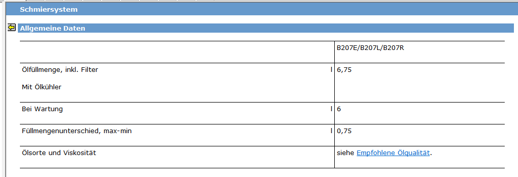

Das sagt das WIS dazu..........was sich mit meinen Erfahrungen mit dem Aero auch des öfteren bestätigt hat……

das im WIS würde sich mit meinen Wechseln ca. decken..

Hab‘s gerade letztes WE gemacht. Bei 5l steht der Ölstand genau auf der Markierung für Minimum. Also 0,75l drauf und es passt.
