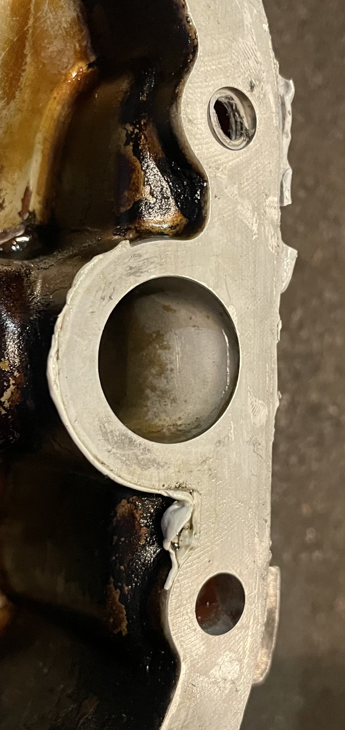

Foto von der Ölwanne (Ölansaugung Ölpumpe.
Das ist aber kein Loctite 518! :frown: Dieses bildet nicht solche Würste, die dann im Ölsieb und anderswo landen können.
Aber zumindest scheint der Ölkanal auch nach innen hin abgedichtet gewesen zu sein, so dass die Pumpe hier keine Luft gzogen haben kann. Wär ja auch zu einfach gewesen als Ursache...

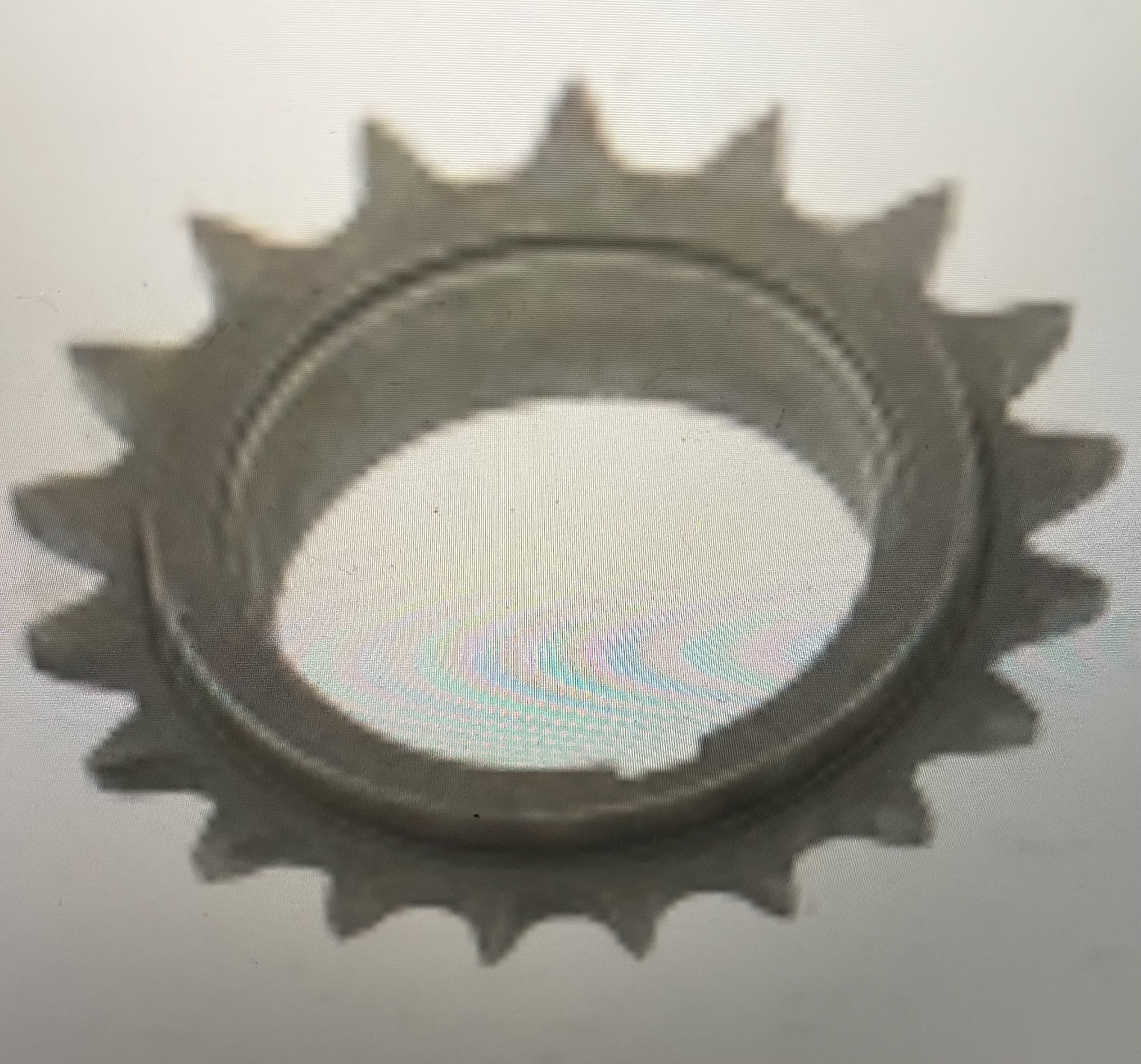

Wichtig für mich ist noch zu erfahren, wie das Ritzel der Steuerkette auf der Kurbelwelle[ATTACH=full]213596[/ATTACH] montiert wird. Mit der Wulst vom Motor weg oder zum Motor hin?
Ich kann mich nicht mehr 100% erinnern, meine aber, der länge Vorsprung zeigte nach innen zum Motor. Aber lässt sich das falsch herum überhaupt zusammensetzen?
Warum weiß ich es nicht mehr genau? Ich hatte mir das auf dem alten Ritzel vorsichtshalber notiert :rolleyes:
Leider kann ich auch hier nur vermuten, dass der längere Vorsprung hier nach unten zeigt...

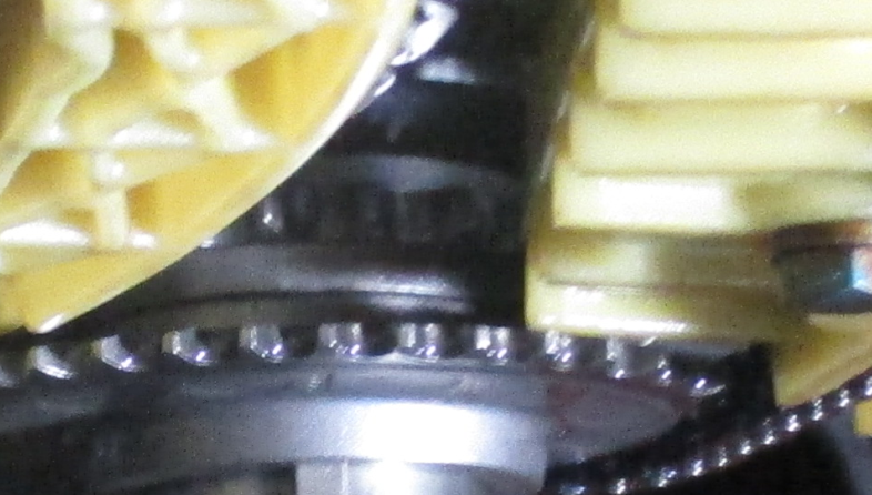

Aber einFoto aus dem Netz zeigt, dass die Kette mit dem äußeren Rand des Ritzels abschließen muss:
Und das zeigt dir auch das entscheidende Kriterium, wie es sein muss: dort erkennst du nämlich die Kerbe auf dem Ritzel, die für die Position der Kette mit den farblichen Markierungen gedacht ist - diese muss nach außen zeigen!

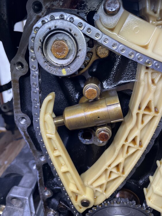

Ich habe einen neuen Verdächtigen ausgemacht. Der Spanner der AUSGLEICHSWELLENKETTE.
Wie schrieb der 41 Karter ‚ er kennt dieses Geräusch nur bei zu fest gespannter Kette.
Die Kette lässt sich um 0,00 mm eindrücken. Ich habe den Spanner getauscht und nun lässt er sich 3-4 mm Eindrücken..
Übrigens er wurde mit 10 NM befestigt.
Toll, und das bei einem neuen Spanner.
Uff, war das auch einer, bei dem man den Kolben zum Arretieren drehen musste? Wobei, der hat doch einen Sicherungsstift. :hmmmm:
Dann ist beim Einbau des Spanner irgendwas falsch gemacht worden.
Da wird das Geräusch jedenfalls hergekommen sein.
Fragt sich, ob der alte wieder oder ein neuer eingebaut wurde.
ist doch egal, ein Spanner kann nie mehr spannen als die Feder hergibt. Eine zu hohe Spannung ist immer ein Montagefehler.
Darauf wollte ich ja hinaus. Ein neuer Spanner kommt ja (meines Wissens immer) vorgespannt mit Pin - da kann man nicht viel falsch machen, nichtmal vergessen den Pin rauszuziehen, weil dann der Deckel nicht raufgeht :rolleyes:.
Einen gebrauchten, ausgefahrenen und nicht zurückgesetzten kriegt man evtl. auch in diesem Zustand irgendwie eingesetzt?
Bearbeitet von patapaya
och, Kette auflegen, Markierungen prüfen, Spannstift rausziehen ...und erst dann die obere Führungsschiene montieren und schon ist man auch mit einem neuen Spanner da
Einen gebrauchten Spanner ohne Sicherungs-Stift lässt sich entlasten, indem der Kolben um 90° verdreht wird, dann eingebaut, und zum Spannen um 90° zurück gedreht, bis der Vierkant in die Gleitschiene springt. Den Rest erledigt der Öldruck, um die Spannung optimal zu haben.
Geht man aber hin und drückt mit Gewalt die Spannerschiene nach aussen, weil das Spiel zu groß erscheint, dann gibt es kein Spiel mehr zum Ausgleich.
Ein Zähnchen zu weit nach aussen gesprungen sorgt dann für das Elend, was hier vorliegt.
Kann mich noch an einen Lehrling erinnern, der im 3. Lehrjahr genau diesen Fehler gemacht hat. Und nur weil ich vor der Montage des Deckels nochmal geguckt und gefühlt habe, ist der Fehler frühzeitig aufgefallen und konnte korrigiert werden...ohne großartigen zusätzlichen Montagearbeiten.
(Diesen Fehler hat der Mechaniker garantiert NIE WIEDER gemacht)...und [mention=1806]kleinschreiber[/mention] wird es auch eine Lehre sein. :smile:
[mention=1806]kleinschreiber[/mention] Besorg Dir bitte ein anderes Dichtmittel für den Deckel und die Ölwanne. Silikon bildet beim Herausquetschen Würste, die irgendwann im Ölsieb oder sonstwo im Ölschmiersystem landen. Loctite bleibt homogen und löst sich im Öl auf, wird nur unter Druck hart. Extra für plangeschliffene Dichtflächen am Motor so entwickelt worden.
Bitte antwortet mir schnell, ich habe nur noch zwei halbe Tage Zeit danach falle ich für Wochen aus.
welche Wulst ?
ich hab so ein Zahnrad mal rausgekramt und würde das nach Vermessung für völlig symmetrisch erklären (von der einseitig eingravierten Ersatzteilnummer mal abgesehen )
Ich hatte das auch asymmetrisch in Erinnerung - aber dann täusche ich mich da wohl. Vielleicht habe ich mir die Aussenseite beim Ausbau auch genau deswegen markiert, weil es symmetrisch ist...? :redface:
Egal - später hab ich dann ja festgestellt, dass das unnötig war... :rolleyes:
War das ein original Kettensatz oder Zubehör? Ich habe beim letzten mal einen Zubehörsatz verwendet :-(. Der neue Ketterspanner ging von Hand nicht frei und hat gekratzt so dass ich Bedenken hatte dass dieser später blockiert. Ich habe das zum Glück vor dem Einbau getestet und dann den Alten wieder verwendet. Des Weiteten war ein Nockenwellenzahnrad war nicht maßig ausgedreht und hat wenn ich dieses festgeschraubt am Zylinderkopf geklemmt. Boah was hab ich gesucht warum ich den fertigen Motor nicht durchdrehen konnte. Nie wieder Zubehörteile Maschinenbauteile im Motor.
Bearbeitet von joerg augustin
Ja, so einer und kein günstiger.
Es handelt sich um einen original Kettensatz außer dem Kattenspanner.
Der Kettenspanner lässt sich im ausgebauten Zustand nicht voll ausziehen und federt auch nicht ein.
Sperrstift habe ich natürlich gezogen.
Der ursprüngliche alte wurde gegen einen neuen getauscht und mit dem neuen gabs dann Probleme.
Sorry ich verstehe den Satz nicht.
Ja, aber welcher Fehler ?
Bei mir scheint nicht nur ein Montagefehler vorzuliegen, sondern auch ein Spanner der nicht ausfährt und hängen bleibt.
Nach Tausch gegen den alten hat die Kette ein leichtes Spiel.
Leider habe ich den Motor heute nicht wieder eingebaut bekommen und kann nicht berichten, ob das Geräusch weg ist.
Ich melde mich erst wieder, wenn ich mich von meiner morgigen OP erholt habe.
der Spanner wird bei laufendem Motor mit Öldruck gespannt wenn ich mich recht entsinne. Dann ist das Spiel weg.
Im Laufe der B205 und B234 und B235 sind mir etliche Zahnräder unter die Augen gekommen.
Und es gab in der Tat ein paar Ritzel, die im Kranz einen Kragen hatten...die eine Seite konisch, die andere Seite zylindrisch.
Ich habe mir nicht gemerkt, ab wann das Ritzel für die Nebenwellen geändert wurden. da wurde irgendwann der Zahnkranz extra gehärtet...blau angelaufen.
Der Teufel ist ein Eichhörnchen...und passen tun alle Zahnräder auf die Welle des Kurbelns...aber nicht in der Flucht der Ketten.

[mention=800]patapaya[/mention] malt per Filzstift die Einbaulage auf das Ritzel.

Du hier aber auch nicht :redface:, denn es ging ziemlich klar um einen Wulst (den Begriff hatte kleinschreiber verwndet) am Ritzel, das angeblich eine breitere und eine schmalere Seite haben soll - das hatte hft nachgemssen und sich darauf bezogen, nicht auf die Dichtmasse an der Ölwanne. :rolleyes:
