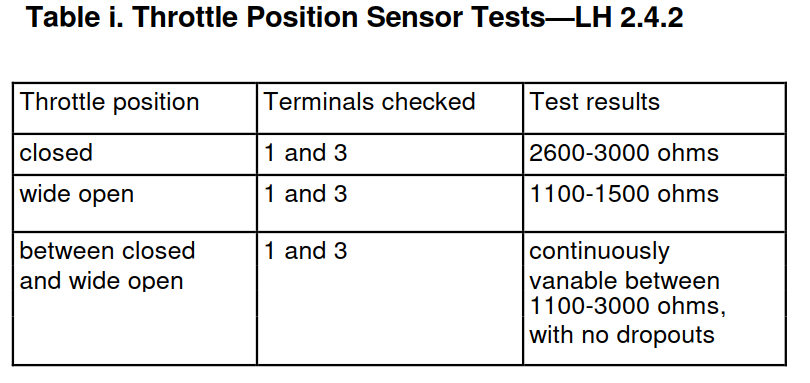

[mention=1613]scotty[/mention]
Das ist ja richtig gut! Danke Dir!
