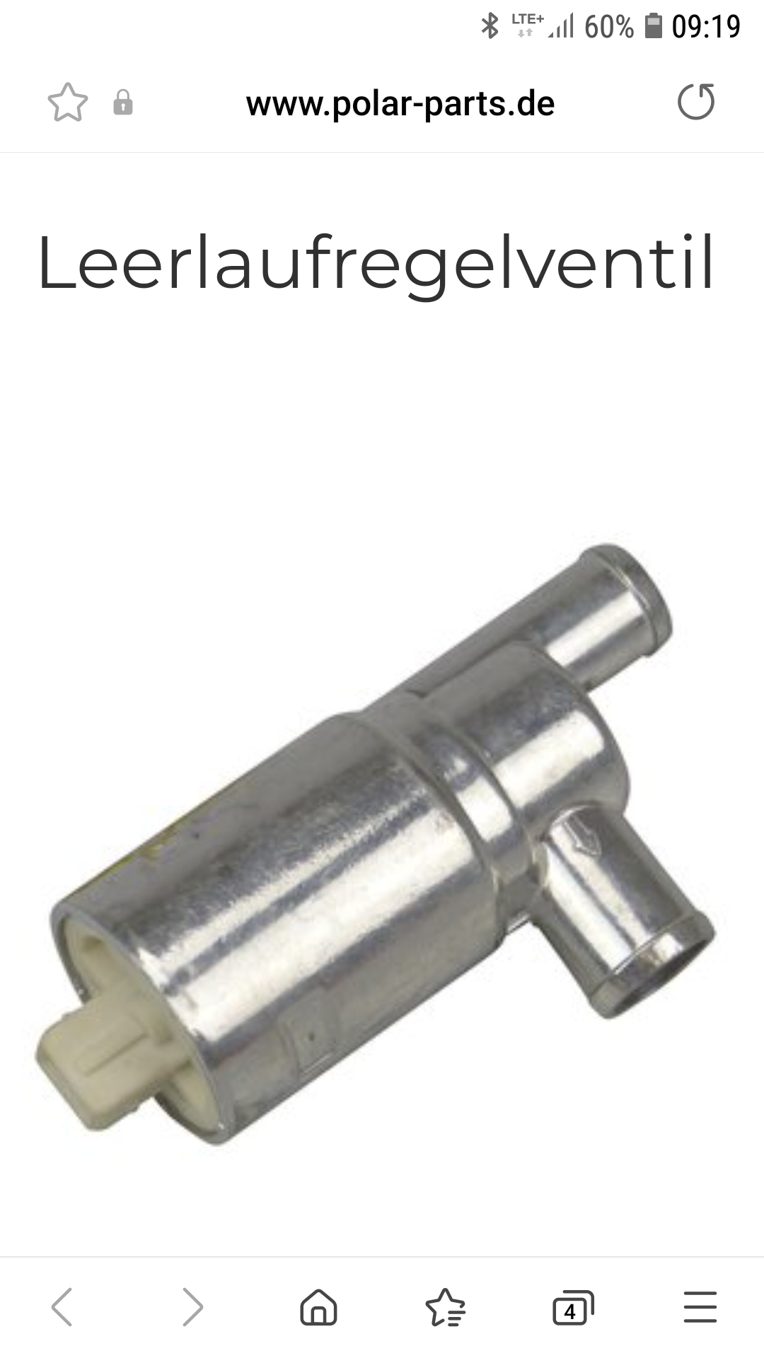

Screenshot_20220121-091940_SamsungInternet.thumb.jpg.055d3a49312ecd2667b1f613b2b1abad.jpg Er meint wohl das Leerlaufregelventil, sitzt über dem Thermostat, gehen zwei Schläuche ab, die mal prüfen.

Hallo Neunund90,
Wie schon beschrieben, der Kaltlaufregler bezeichnet im allgemeinen eine Zusatzregelung die man nachträglich einbauen kann um die Schadstoffklasse Euro2 zu erreichen. Dadurch kann man dann Steuern sparen.
Ich vermute mal du meintest eigentlich den Leerlaufsteller. So einen kann ich auf den Bildern sehen.
Kann das evtl. sein?
Wenn der nicht mehr richtig arbeitet kann es zu erhöhtem Leerlauf kommen.
Viele Grüsse
Frank

Hast Du den Leerlaufregler schon mal gereinigt?
Schläuche abziehen, 6erSchraube rausdrehen und dann den Regler mit Bremsenreiniger durchspülen und anschliessend mit etwas Sprühöl/Ballistol fetten.
Ja, das kann helfen. Vielleich ist er aber auch ganz kaputt.
Weiß nicht wie lange du den Wagen schon hast. War der Leerlauf früher i.o?
Prüf bitte mal ob am Stecker Spannung an liegt.
