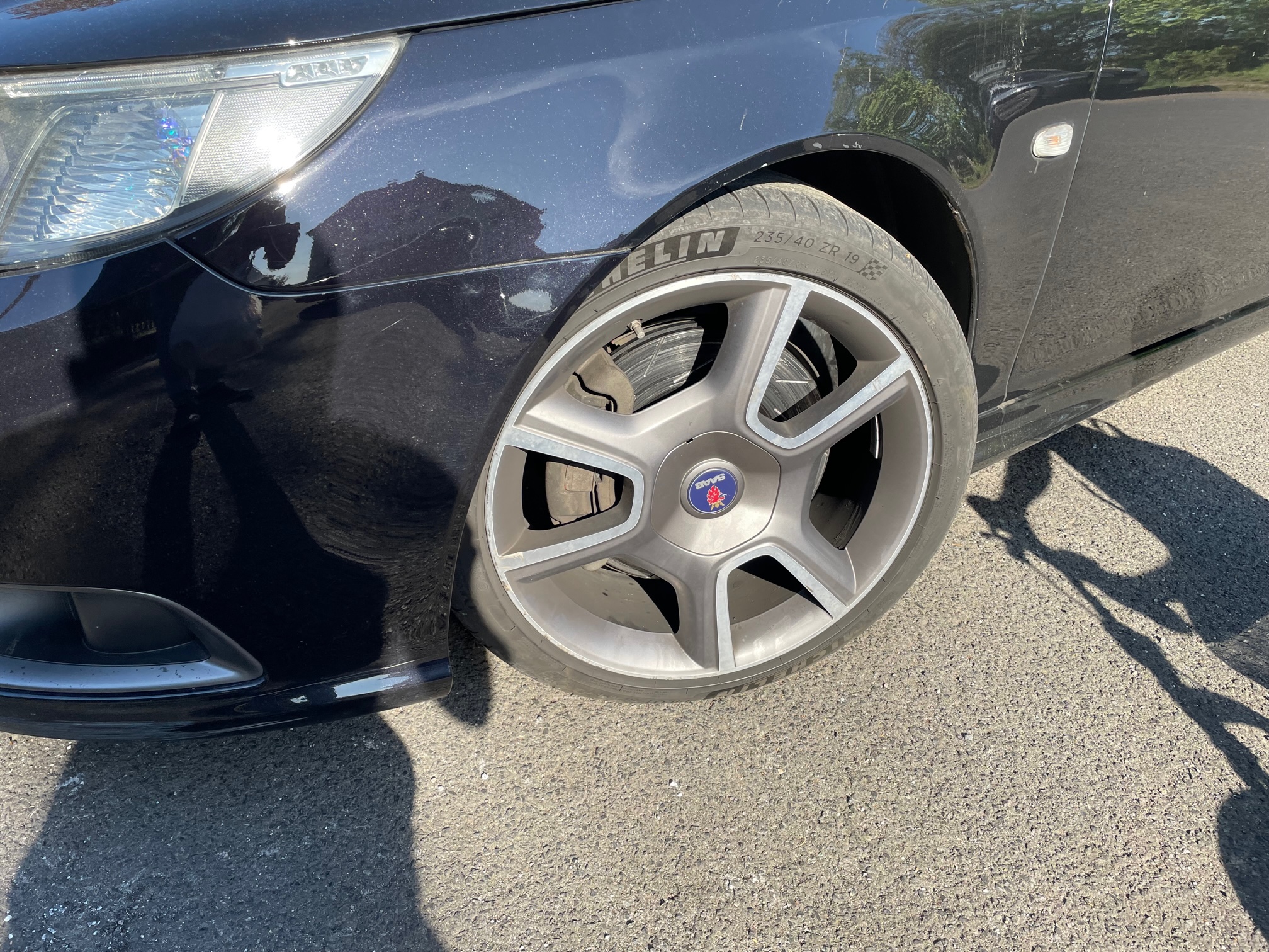

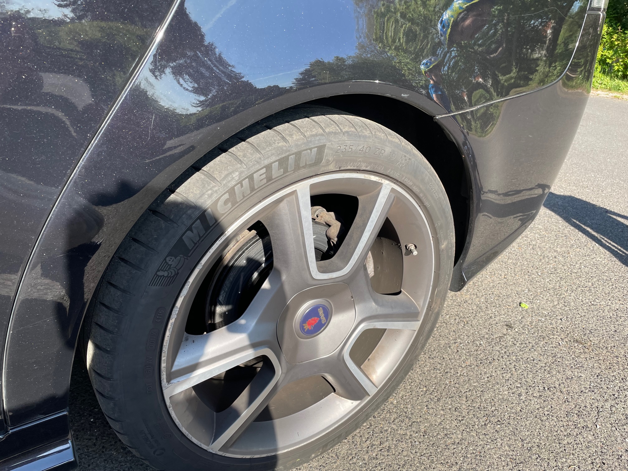

Aufgrund der Empfehlungen hier habe ich EBC Scheiben und Beläge (EBC Black Dash Disc + EBC Blackstuff) montiert (v+h).
Heute war die erste Chance diese bei Nässe zu probieren. Bisher war kein Bremsfading mehr feststellbar :top: - ich hoffe das Thema hat sich damit erledigt.
Die alten hinteren Beläge sahen ziemlich schlecht aus (original SAAB). Die Oberfläche war gewellt bzw mit Rillen aber nicht in Rotationsrichtung sondern senkrecht dazu :confused: - habe ich so noch nicht gesehen.
IMG_4948.thumb.jpg.cd524a94ef00bac30688f7cbada11047.jpg IMG_4947.thumb.jpg.ceb8dc7234b0e008c8e0ec6340a96d5f.jpg

Kurzes Fazit nach 6 Monaten und einigen Regenfahrten: Kein Fading mehr. Die Bremsen stoppen nass wie trocken super. Bei geringen Geschwindigkeiten (Rollen, Ein- und Ausparken) quietschen die Beläge leicht.
