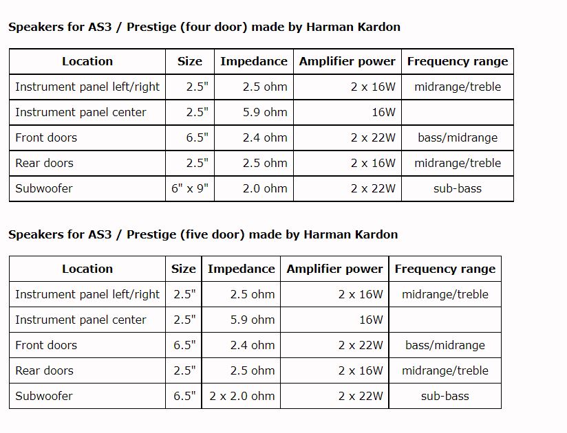

#23 . 0,3 ohm ? da macht jeder normale Amp. die Grätsche, 3-4 Ohm müssen schon sein.
Ich gehe davon aus, dass die 0,3Ω der Gleichstromwiderstand ist und die 2Ω die Impedanz. Aber zugegebenermaßen recht niedrige Werte beim Prestige System.
Nee, bei einem 2 Öhmer dürfte der Rdc irgendwo über 1,2 Ohm liegen. Denke da eher an einen Tippfehler.
Ansonsten schaut einfach mal in die Datenblätter bei irgend einem Lautsprecherfuzzi. Gut, 2-Öhmer sind selten, eher finden sich welche mit 2 x 4 Ohm -Spulen, die man paralell schalten kann um auf 2 Ohm zu kommen.
Von daher kann man auch getrost die Rdc von gängigen 4-Öhmern halbieren. Z.B. hier: https://www.lautsprechershop.de/auto/ciare_a.htm#h_woofer
Werden wir wohl nie erfahren, die Werte beim Prestige haben aber System, kann also nicht nur ein Tippfehler bei einem sein.
Denke eher, dass sich da ein Fehler in die offizielle Saab-Literatur eingeschlichen hat.
0,3 Ohm hat ein Exot wie ein echtes Bändchen vor dem Übertrager. Ein gewöhnlicher Tauchspulenlautsprecher hat das nicht. Es sei denn, dass die Schwingspule so heiß wurde, das ihr die Isolation weggebrannt ist. Nennt sich in Fachkreisen Kurzschluss :rolleyes:

Ich korrigiere: 2x2Ohm
Ist abhängig von 4 oder 5 Türen:
