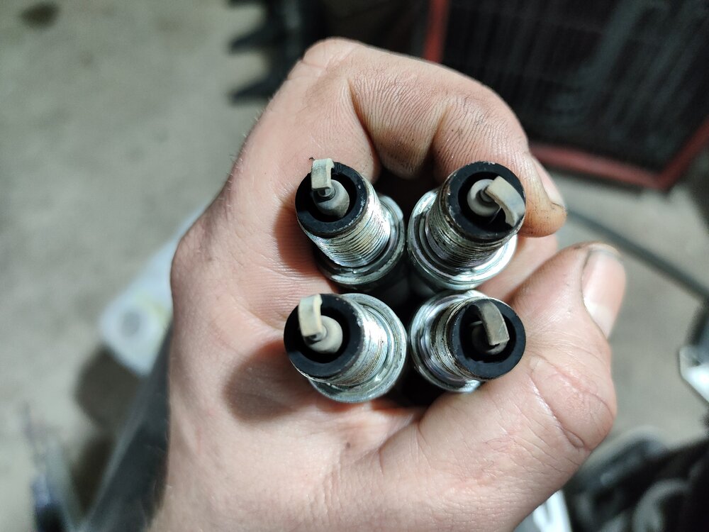

bcpr7es war drinnen. Pfr6h-10 sind jetzt eingebaut, so weit ich weiß aus dem 9-5 Generation 2
Hm, für Tuning geht das eigentlich in die falsche Richtung. Ich würde da eher die 7er Kerzen fahren (müßten mit -11 am Ende sein, oder?). Aber sind beide gelistet je nach Baujahr und Leistungsstufe, von daher wohl okay.

Eher würde mich mal interessieren, wie lange die Kerzen drin waren.
Korrekt sind nämlich die BCPR7ES-11.
Die BCPR7ES mit reduziertem Elektrodenabstand im 9-5 kenne ich nur ab Leistungen jenseits der 350PS.
Die Aussage, dass die 6er Kerzen kälter sind ist falsch. NGK sagt selbst, dass umso höher die Zahl, desto kälter die Kerze, wobei man klar sagen muss, dass jeder Hersteller ein eigenes System hat.
Die Faustregel lautet dabei pro 50-100PS mehr eine Kerze kälter.
Falls du mal ein paar Bilder der Kerzen hättest würde das weiterhelfen.
War falsch formuliert. Mit steigender Zahl bei NGK wird mehr Wärme abgeführt, die Kerze ist dadurch kälter. So war es gemeint.

Kerzenbild in #5
Danke [mention=1846]Sven[/mention] hatte es übersehen.
Man sieht, dass eine der Kerzen (rechts unten) mehr Ablagerungen hat.
Das kann an der Abstimmung liegen (vielleicht etwas zu fett im Sinne von man war einfach vorsichtig) oder an deinem Fahrprofil.
Wenn der Motor nie richtig auf Temperatur kommt und du ohnehin eher gemütlich fährst bist du mit den 6er Kerzen - zumindest in der Leistungsstufe - besser beraten.
Ich mach deshalb die 7er Kerzen bei jedem Ölwechsel neu. Bei 1,96€ pro Kerze ist das verkraftbar.
