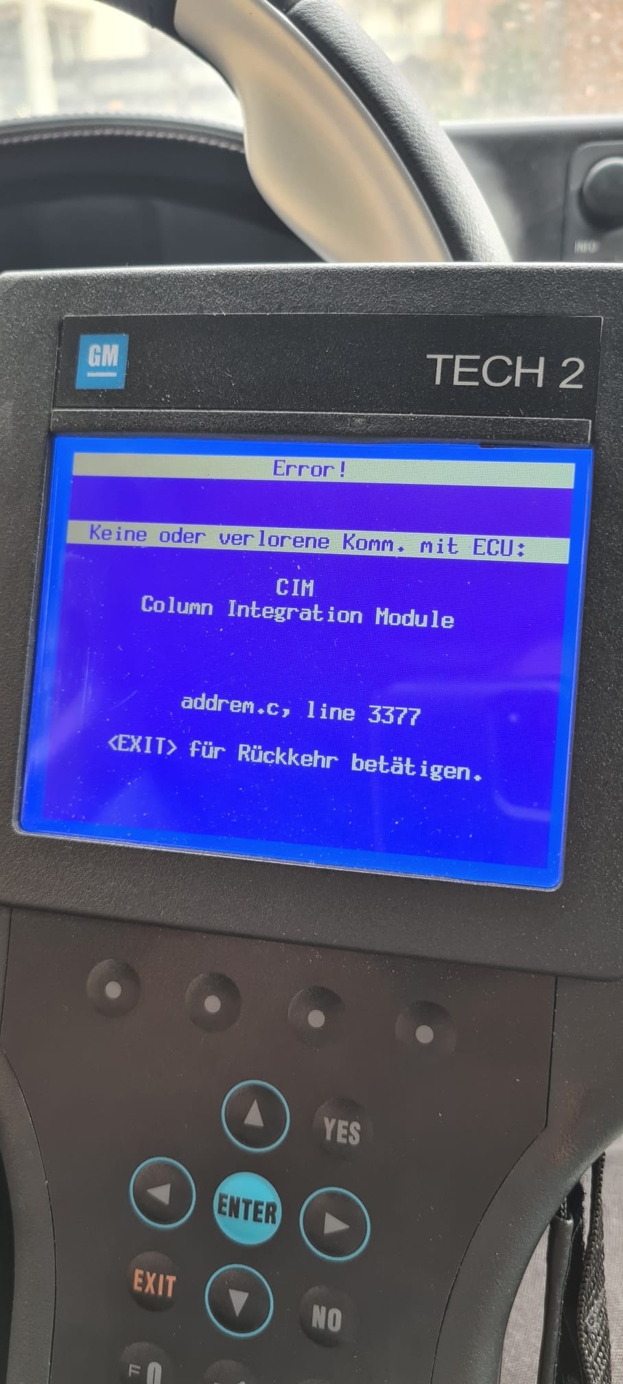

Ich habe vorhin die Batterie eingebaut. Das Problem ist leider Unverändert. Lenkradschloss blockiert, Am Lenkrad drehen usw... Inzwischen funktioniert auch mein kleiner Trick via Tech II, den Schlüssel Freizugeben nicht mehr.
So langsam aber sicher bin ich mit meinem Latein am Ende. Hat noch jemand ne zündende Idee? Wenn nein, geht er vermutlich die Tage zu einem FSH

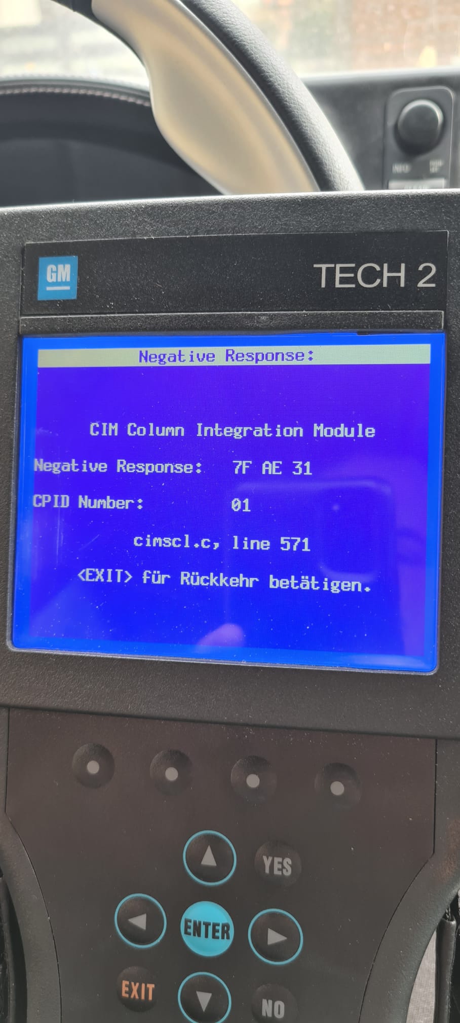

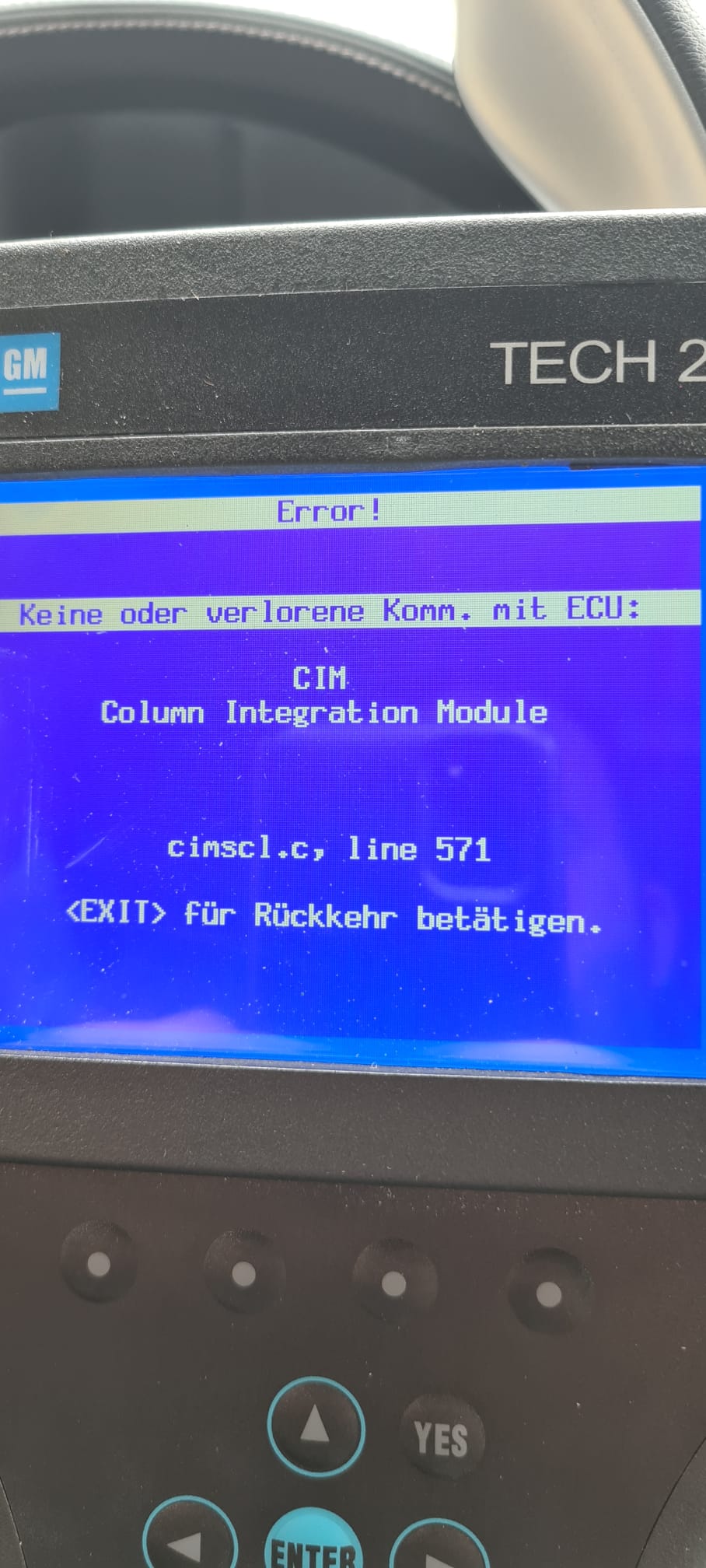

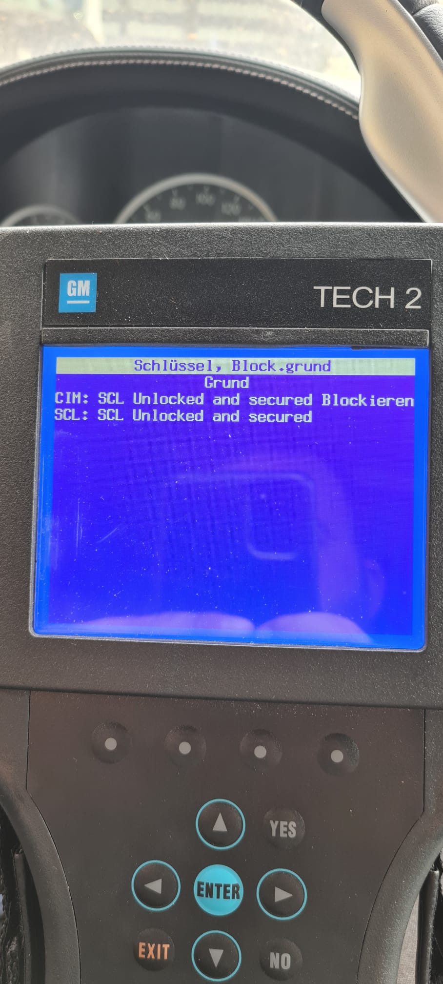

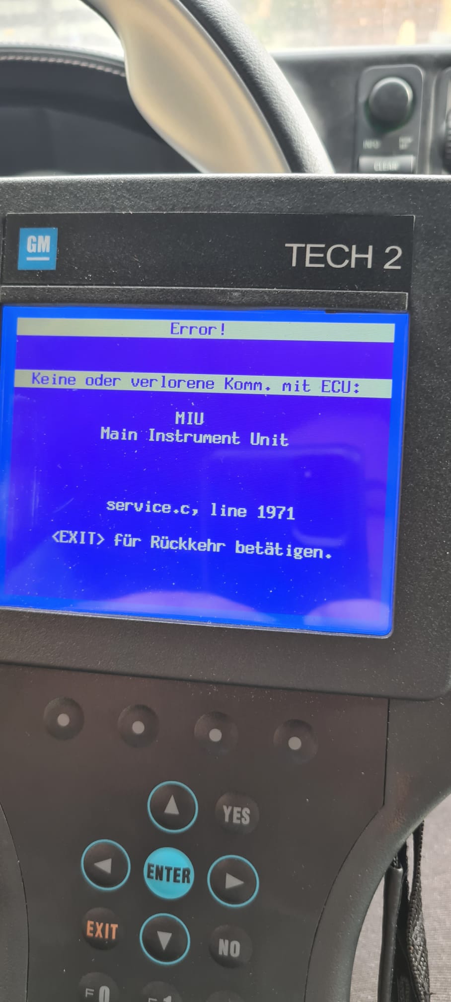

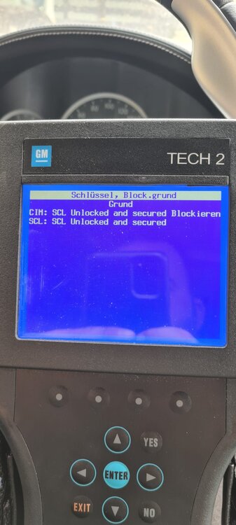

Hier noch ein paar Bilder, was mir das Tech nun anzeigt:

Also: mein CIM wurde nun Geklont auf ein anderes gebrauchtes CIM. Dieses hab ich eingebaut, aber der Fehler besteht weiterhin unverändert. Ausgelesen habe ich ihn jetzt nicht nochmal. Morgen werde ich mal versuchen, via TECH das CIM anzulernen.
Für wie wahrscheinlich haltet ihr es, dass der Saab das Steuergerät "vergessen" hat, aufgrund der Mangelspannung? Ich meine, wir haben hier im Endeffekt den TE Starter, der haargenau die gleiche Problematik wie ich hat: jeweils nach leerer Batterie scheint sich das CIM verabschiedet zu haben. Aber das ist ja jetzt kein Typischer Grund für ein Totes CIM, oder?
Wenn du mit deiner Theorie recht haben solltest, sollte das Reseten des CIMs und das erneute Anlernen den Unterschied machen.
Aber warten wir erstmal den Versuch mit dem Tech2 ab. :top:

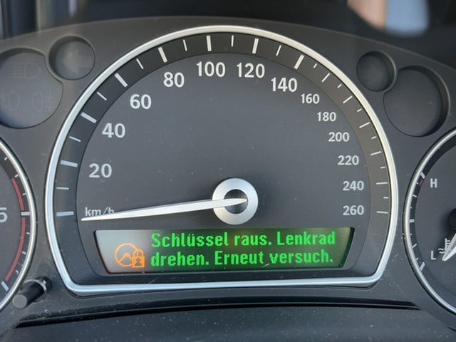

Jetzt habe ich das erste Mal ein echtes Problem. Nach etwa 13 Jahren mit Original-GM Batterie mustes letztes Jahr eine neue hinein. Nun stand das Saabrio ein paar Wochen und es ging nichts mehr - das Batterieladegerät zeigt 5.6V an…. Mit der alten war es auch über mehrere Monate nie ein Problem, mit dem Händler werde ich noch Kontakt aufnehmen.
Nun wollte ich es mit Fremdstarten probieren und hatte keinen Erfolg. Auch nach Austausch gegen eine andere (ältere Batterie) und Fremdstarten funktionierte nicht. Die Elektrik funktioniert (Anzeigen, Radio, etc.), jedoch kann der Schlüssel nicht gedreht werden. Die Meldung lautet "Schlüssel raus. Lenkrad drehen. Erneut versuchen.". Das Lenkradschloss ist aber bereits entriegelt. Der Schlüssel (beide probiert) wird erkannt - mit einem anderen kommt die richtige Fehlermeldung, dass dieser nicht erkannt wird.
Kann dies an den niedrigen Batterieständen liegen - Fremdfahrzeig war die ganze Zeit angeschlossen - oder liegt eine andere Ursache vor? Hat die Tiefentladung evtl. etwas durcheinander gebracht?

Tochter rief heute um 3 Uhr an mit der Meldung das der Schlüssel sich nicht drehen läßt.
Also erst einmal abgeholt. Alles weitere dann bei Tageslicht.
Die Meldung aus dem ersten Beitrag zeigt er auch.
