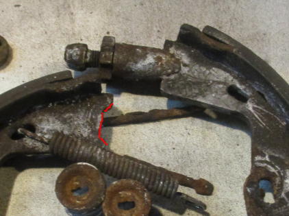

Der Grund ist auf dem ersten Foto in #5 erkennbar: die Backen liegen nicht an dem Widerlager an. Entweder ist der Spreizhebel nicht gängig, den du ja aber wohl entrostet und konserviert hast, oder das Handbremsseil, das du ja aber angeblich gelöst hattest, ist doch nicht weit genug zurückgestellt.
Beim geringsten Zweifel an der (dauerhaften) Leichtgängigkeit des Spreizhebels solltest du auch den neu kaufen, kostet nur nen Appel und Ei.

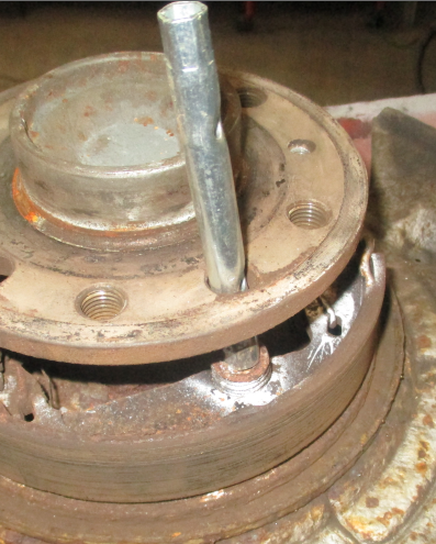

Wenn du die Federn mit den geschlitzten Tellern meinst, die die Backen auf den Stiften im Ankerblech halten: Wenn die Nabe runter ist, kann man sie sehr schön mit dem entsprechenden Spezialwerkzeug aufdrücken und in Position drehen.
Wenn man durch das Loch in der Nabe arbeiten will, dann passt das Werkzeug da nicht hindurch. Dann kann man aber ein passendes Rohr nehmen, das man mit einem Griff versieht, das ein halbwegs kraftvolles Drehen ermöglicht - in der einfachsten Ausführung habe ich dafür ein rechtwinklig gebogenes Stück Alurohr genommen, es geht aber auch sehr gut ein kleiner Steckschlüssel:

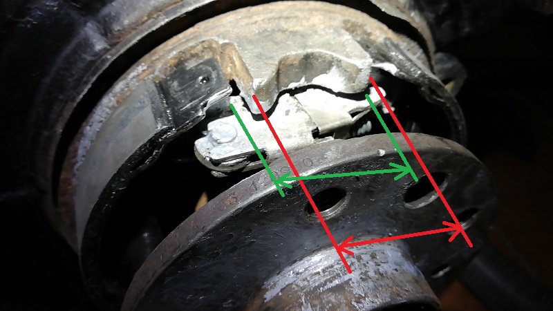

Genau. Schau dir das nochmal an. Ich habe hier keinen losen Spreizer liegen, daher in dein Bild.
Wenn das rote Maß kleiner ist als das grüne, also die Breite, auf die der Spreizer zusammen fährt. Dann passt da was nicht. Der ist nicht ganz eingeklappt.

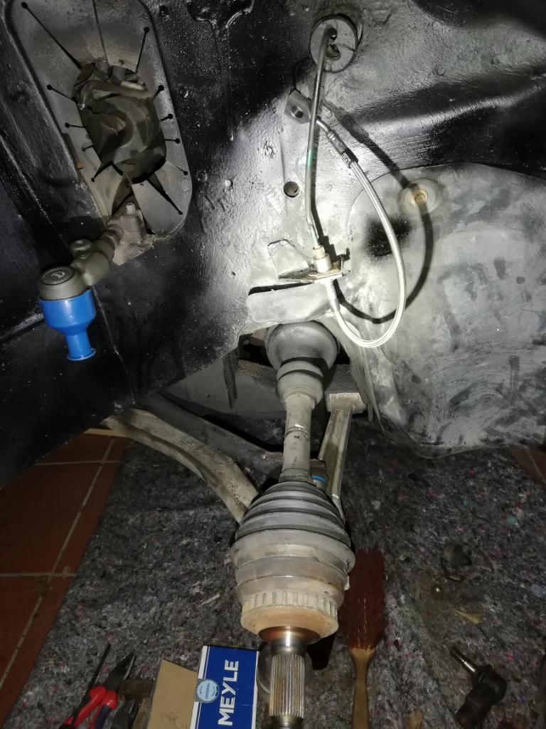

So, ein kurzes Update....Der Übertäter war das Handbremsseil! Verottet und Fest...
Habe dieses nun kurzerhand miterneuert. Durch die SuFu habe ich mir einiges an Zeit gespart, wie die Seile am und über dem Tank verlaufen, bzw. im Tankband sitzen! :top:
Nachher werde ich dann die restliche Bremse komplett, inklusive den neuen Sätteln und den Stahlflexleitungen verbauen. Bin danach mal gespannt, ob eine bessere Bremsleistung, als zuvor geben wird!

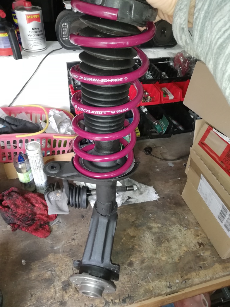

Bei der Vorderachse bin ich noch gar nicht! Federbein werde gestrahlt und gepulvert! Das ist am Wochenende geplant...
Wenigstens funktioniert nun die Handbremse tadellos! Morgen gibt's noch neue Dämpfer, Federn 35mm und neue Gummis oben und unten an den Anschlägen...
