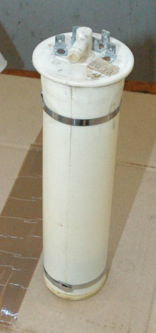

Ich habe einen 900 GL MJ81 bei dem der Tankgeber keine Funktion mehr hat.
Das Instrument zeigt immer voll an.
Ich habe das Teil ausgebaut, scheitere aber momentan daran dass ich nicht weiß wie ich
es zerstörungsfrei zerlegt bekomme.
Kann mir jemand mit seinem Erfahrungsschatz aushelfen?
Gibt es ev. Ersatz?

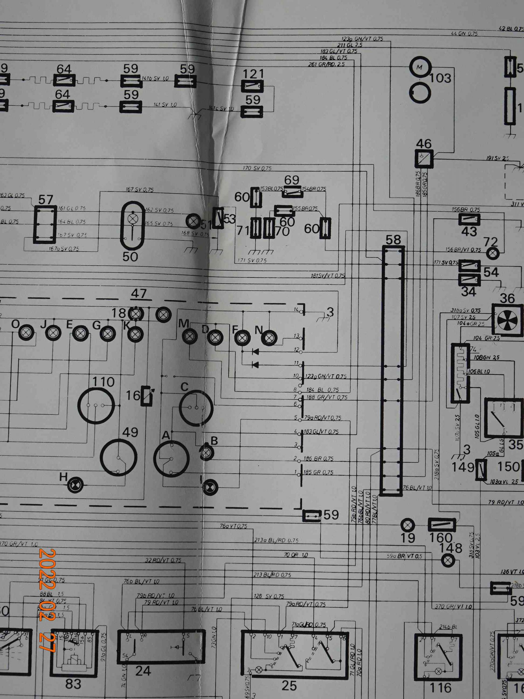

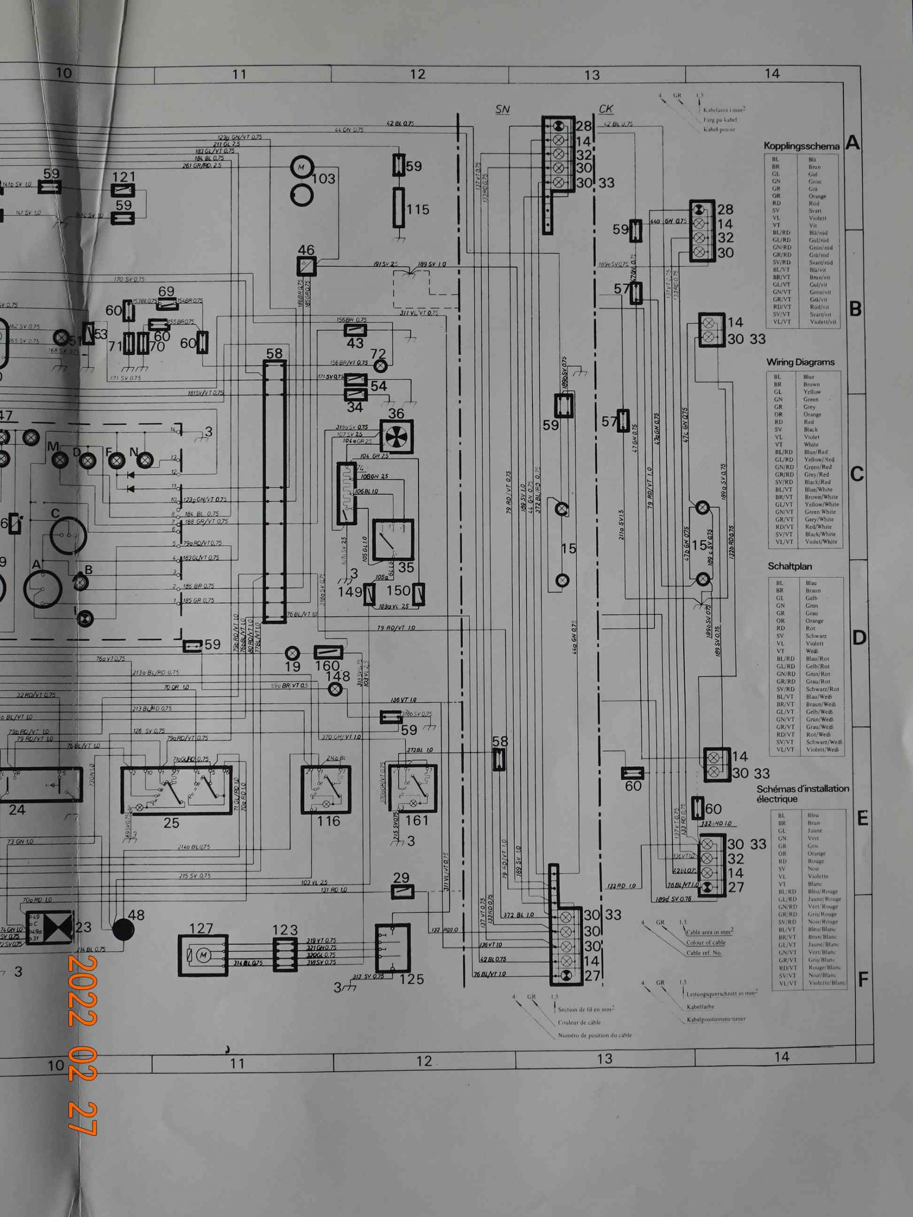

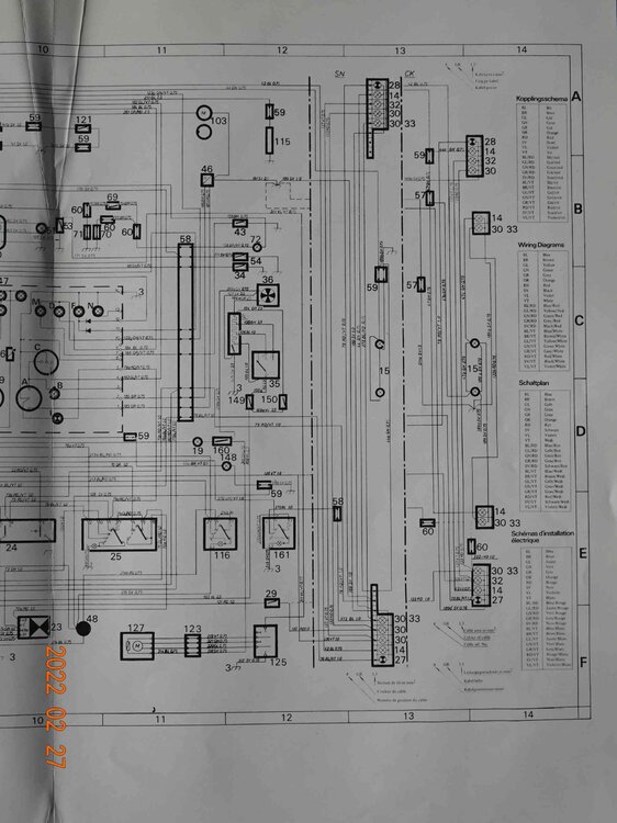

Leider habe ich noch keinen Stromlauf gefunden der für das Modell passt.
viele Grüße
Mike
Hier ein Ausschnitt aus einem 81er GLE Stromlaufplan. Hoffe das hilft weiter.

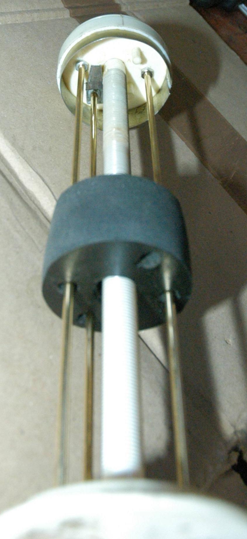

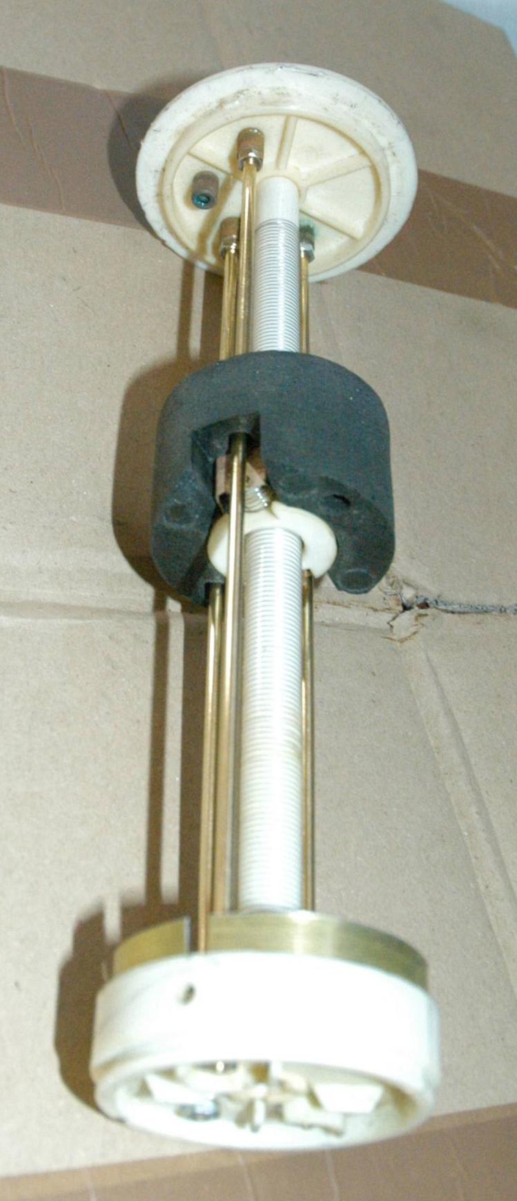

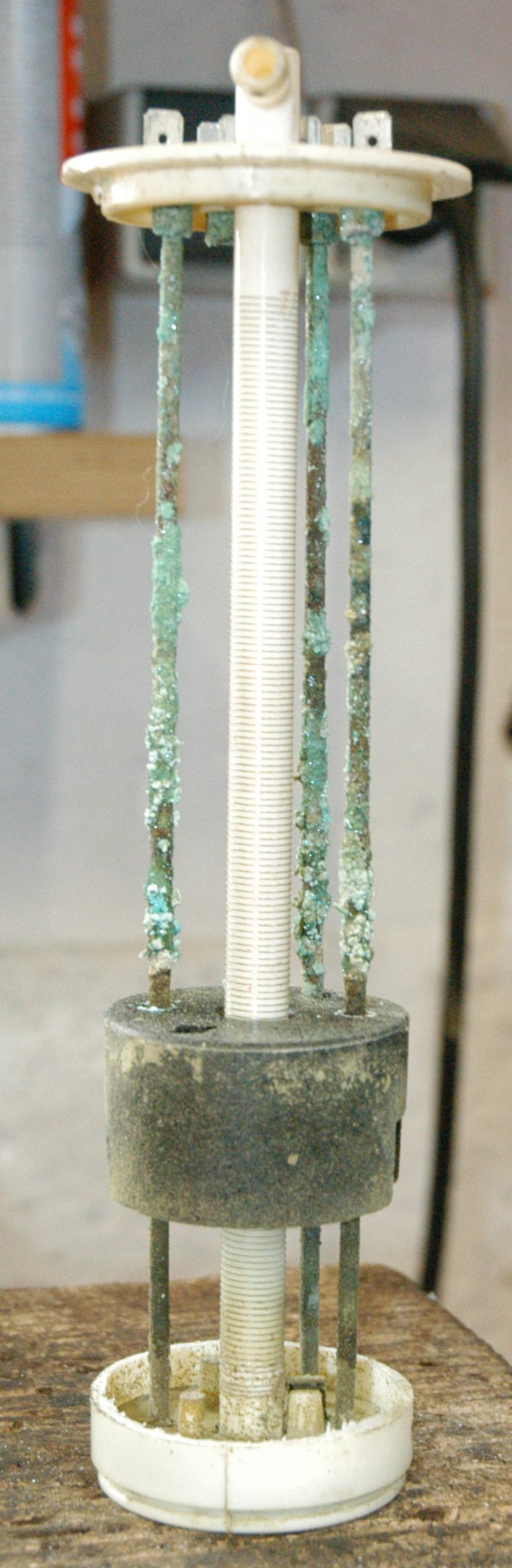

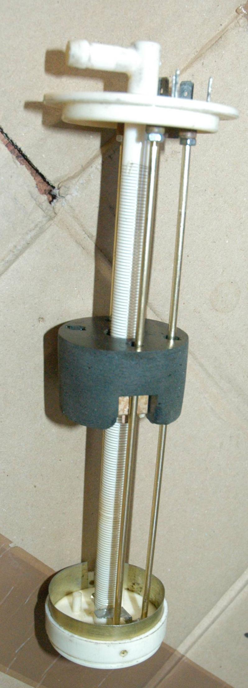

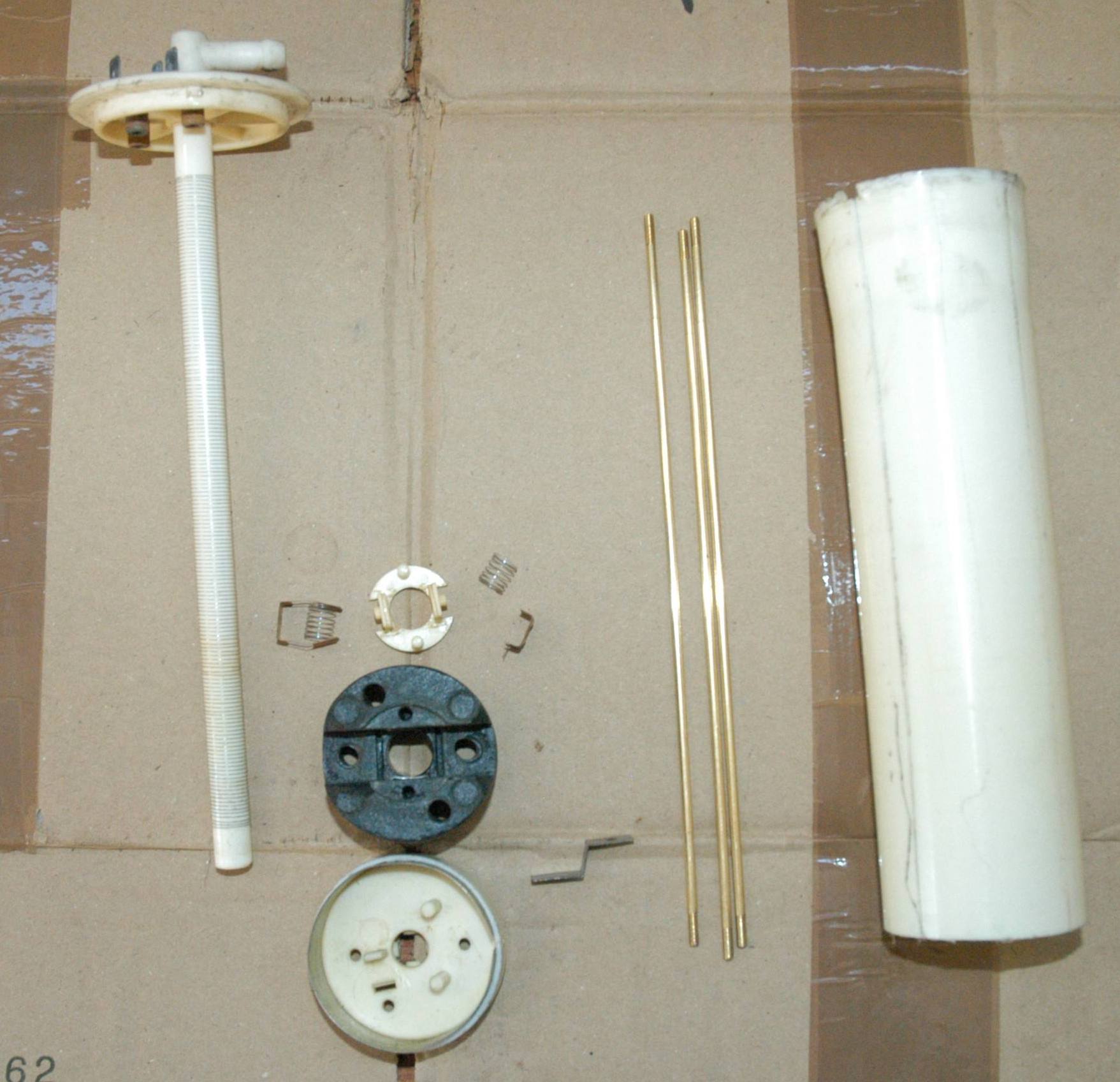

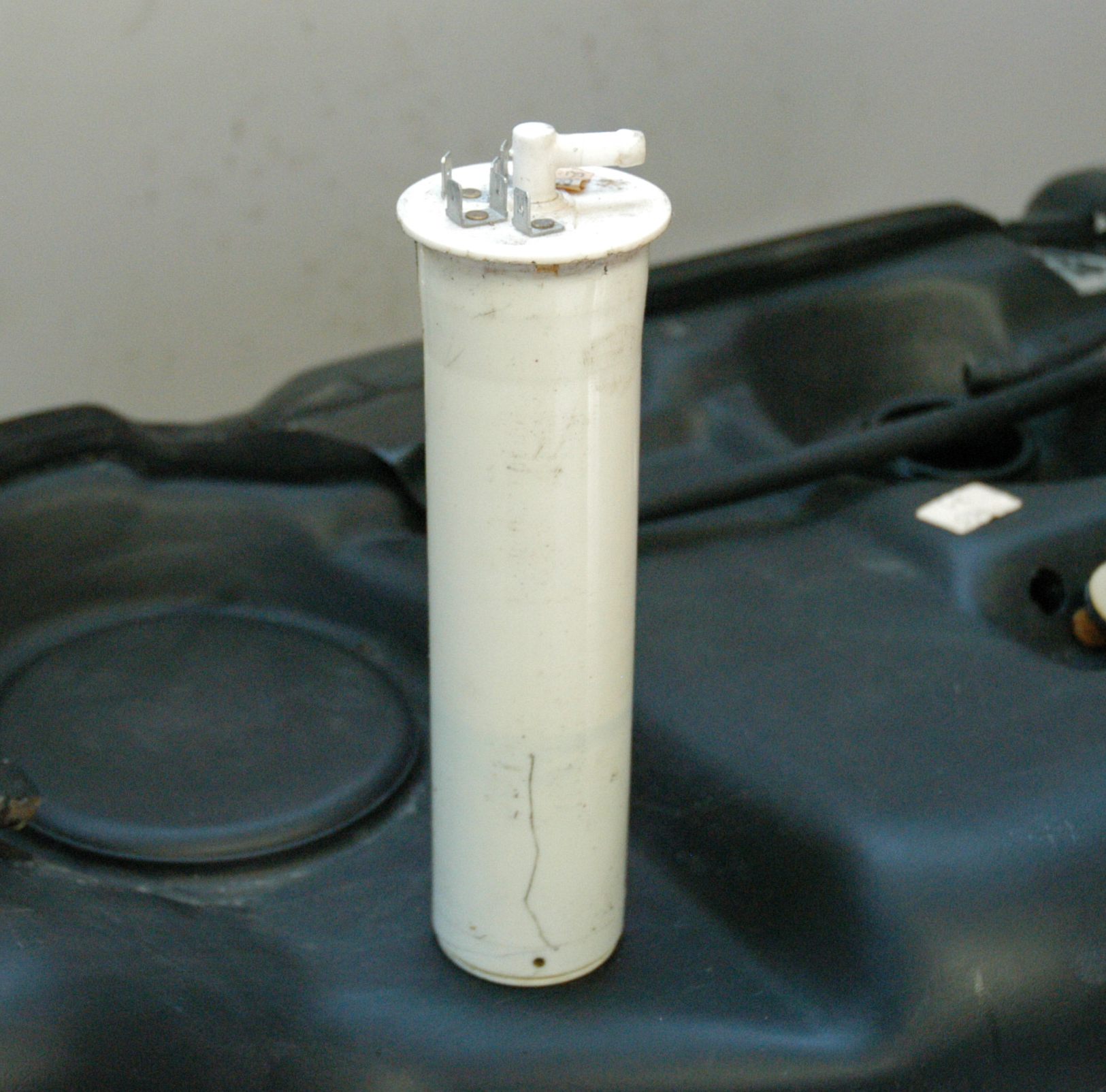

Ich denke ich konnte den Tankgeber retten.
Das Problem ist einerseits die Korrosion andererseits das aufquellen des Schwimmers.
Der Schaum aus dem der besteht hat sich so ausgedehnt dass der Schwimmer gegen die
Aussenhülle gedrückt wurde und sich nicht mehr bewegen konnte.
Ich habe das Hüllrohr aufgesägt, was aber nicht nötig gewesen wäre hätte ich gesehen dass
die Zugstangen unten durch Lötzinn gesichert sind.
Den Schwimmer habe ich kleiner geschliffen, damit er wieder frei beweglich ist.
Weil die Stangen sehr rau waren durch die Korrosion habe ich sie durch neue Messingstangen ersetzt
alles wieder zusammen gebaut und hoffe dass sich das Schwimmermaterial nicht wieder ausdehnt.
