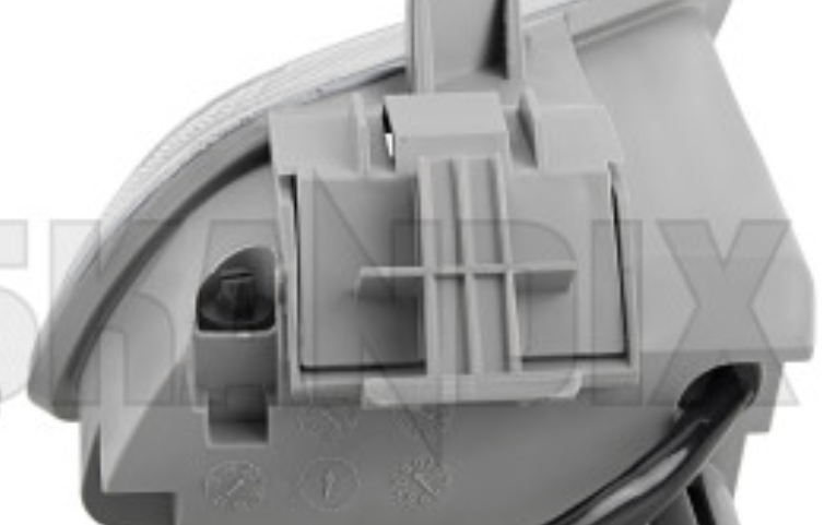

Sollte es gar ein einfacher Schlitzschraubendreher sein? Oder ist da noch ein Außensechskant dran...?
Nimm einen Sechskant, das platzt ggf. auseinander mit dem Schraubenzieher (spröde).
Ist denn da wirklich ein Sechskant - ich kann das auf dem Bild nicht sicher erkennen, und ein besseres hab ich nicht gefunden?

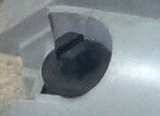

Hab noch was zum Vergrößern gefunden:
Bleibt die Frage nach der Größe - 8 mm??

Größe weiß ich auch nicht mehr, aber beim Anni Spoiler passen die Löcher nicht
Neue bohren … nur als Tipp
Ja, als ich die Löcher gesehen hab, ging ich noch davon aus, dass da ein Inbus durchpassen muss. Für eine Sechskantnuss wird's der Erinnerung nach scheinbar eng.

Kleine Knarre, kurze Verlängerung und 6 mm Nuss. Passt.
Eventuell auch 5 mm.
