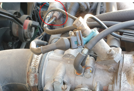

Du könntest auch einmal prüfen ob der Zusatzluftschieber klemmt und immer auf "Zu" steht. Dann wäre nämlich im kalten Zustand die Leerlaufdrehzahl zu niedrig.
Der Zusatzluftschieber ist bei dir auf Bild 4 in der Bildmitte zu sehen. Mit den zwei dicken Schläuchen die zur Ansaugbrücke gehen.
Wenn man die Schläuche am Luftschieber abmacht, kann man von oben in die Öffnung leuchten. Wenn der Motor kalt ist muß dort eine Öffnung zu sehen sein. D.h. du kannst durch sehen. Im warmen Zustand ist er dann zu.
Schau also mal ober bei dir bei kaltem Motor auf "zu" steht.

Danke für den weiteren Tip. Auch das sehe ich mir heute Nachmittag an. Nur um ganz sicher zu gehen das ich hier das richtige Teil untersuche habe ich es nochmal im Bild markiert :)

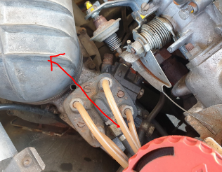

Danke für einen weiteren neuen Hinweis [mention=151]hft[/mention] . Das nimmt ja kein Ende. Wahnsinn :)
Wo finde ich denn diesen Systemregler bzw. den dazugehörigen O-Ring? Einfach ausbauen und Ring tauschen? Gibt es eine Teilenummer? Dann bestelle ich den bei Scandix heute gleich mal auf Verdacht mit wenn ich die andern Teile bestelle.

Ja, das meine ich.

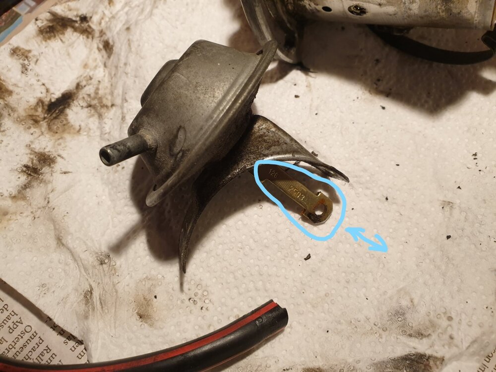

Das neue Druckspeicher von Bosch ist eigentlich das Modell für Baujahre bis 1983, das Modell 1983-1991 wird nicht mehr produziert - nach Kommunikation mit Bosch scheint sich das Modell nur in einer fehlenden Schallisolierung zu unterscheiden.

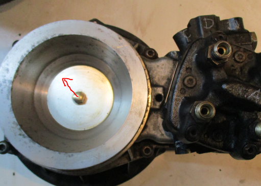

Hm, zunächst hat der Druckspeicher nichts mit der Druckregelung und auch nicht mit dem Haltedruck nach Abschalten des Motors zu tun - das macht normalerweise der Druckregler, den du richtig gezeigt hast.
Ein zusätzliches Ventil ist dafür also normalerweise nicht nötig, und fraglich bleibt, wo das eingabaut wurde und wo der Druck gemessen wurde.
Wenn der Haltedruck verloren geht, bleiben nur 2 Möglichkeiten: entweder das Rückflussverhinderungsventil im Druckregler ist defekt, oder eine oder mehrere Einspritzdüsen sind undicht und lassen auch bei geringem Druck den Sprit aus den Leitungen und dem Mengenteiler in den Ansaugkrümmer tropfen. Auch das könnte die Probleme beim Warmstat erklären.

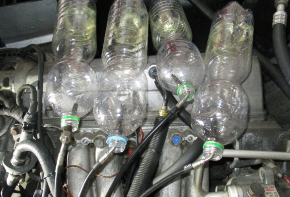

Das lässt sich relativ leicht herausfinden:
Nach Lösen dieser Schraube lässt sich das Halteblech hochnehmen und die Einspritzventile herausziehen (die sind nur in Gummibuchsen gesteckt, die man bei der Gelegenheit b.B. erneuern sollte).
Wenn du das unmittelbar nach Abstellen des Motors machst und eine der Düsen dann noch leckt, hast du den Schuldigen gefunden.
Wenn man die Benzinpumpe laufen lässt (Relais rausziehen und dessen Steckplätze 30 und 87 mit einem kräftigen Kabel brücken), die Gummihutze vom Mengenteiler abnimmt...
...und dann die darunter freiwerdende Stauscheibe an ihrer Befestigungsschraube vorsichtig anhebt
...kann man bei der Gelegenheit auch gleich das Spritzbild der Einspritzdüsen beurteilen und die Einspritzmenge der 4 Düsen vergleichen, wenn man sie dazu in 4 transparente Flaschen steckt.
Damit wärst du an der Stelle schon mal durch, und EInspritzdüsen gibt es noch/wieder neu.

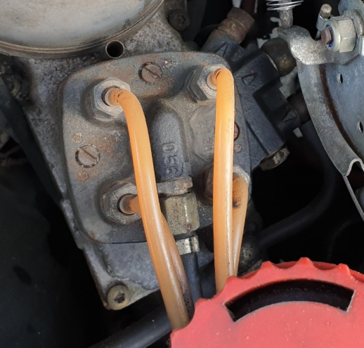

hier meine Ergebnisse der Messungen:
1. Zusatzluftschieber: dieser ist bei kaltem Motor geöffnet (s. 1. Foto)
2. Warmlaufregler: der Widerstand beträgt hier 31 Ohm (bei kaltem Motor)
3. Motor mit getrenntem Kaltstartventil starten: der Motor startetete hier auch nach längerem orgeln gar nicht. Nach dem Wieder-Anstecken des Kaltstartventils startete er ohne Probleme
