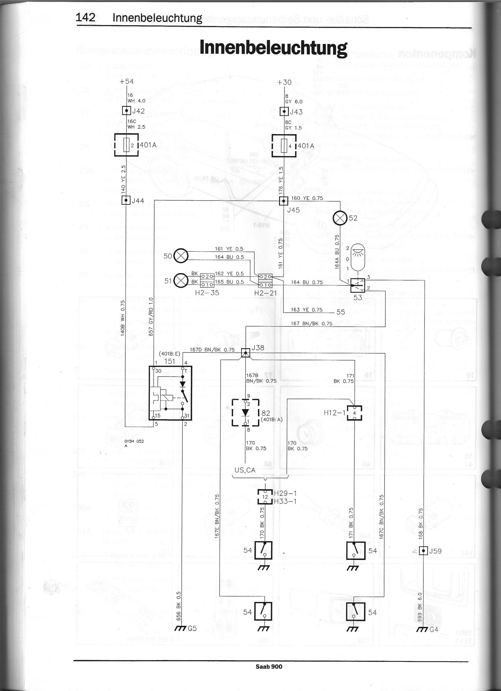

Weißt Du, wo J38 verbaut ist? Das könnte das Problem sein.

J38 ist eine Verbindung im Kabelbaum, in der Elektrobeschreibung nicht spezifiziert wo genau, wird aber irgendwo unter dem Armaturenbrett sein. Da sie auf "2" funktioniert kann es nur an den Türkontakten oder den Kabeln liegen, üblicherweise sind die im Außenbereich die Verdächtigen.
3_2_Elektrische_Anlage_1991_0144.thumb.jpg.e4edb6107defa7435535cbb62cd8cdc5.jpg 3_2_Elektrische_Anlage_1991_0143.thumb.jpg.f0a776c931349212991a95c70c1f96d3.jpg
Erst mal danke Dir für die schnelle Antwort, hab beides gemacht gehabt, ohne Erfolg. Wahrscheinlich liegt es an der Verbindung j38 oder am Kabel J38 zum Schalter. Da muss ich wohl mal die Mittelkonsole ausbauen und schauen?!

Weil hier so viel von der J38 die Rede ist:
Ich denke im CV spielt die gar keine Rolle, zumindest in der nicht-US-Ausführung.

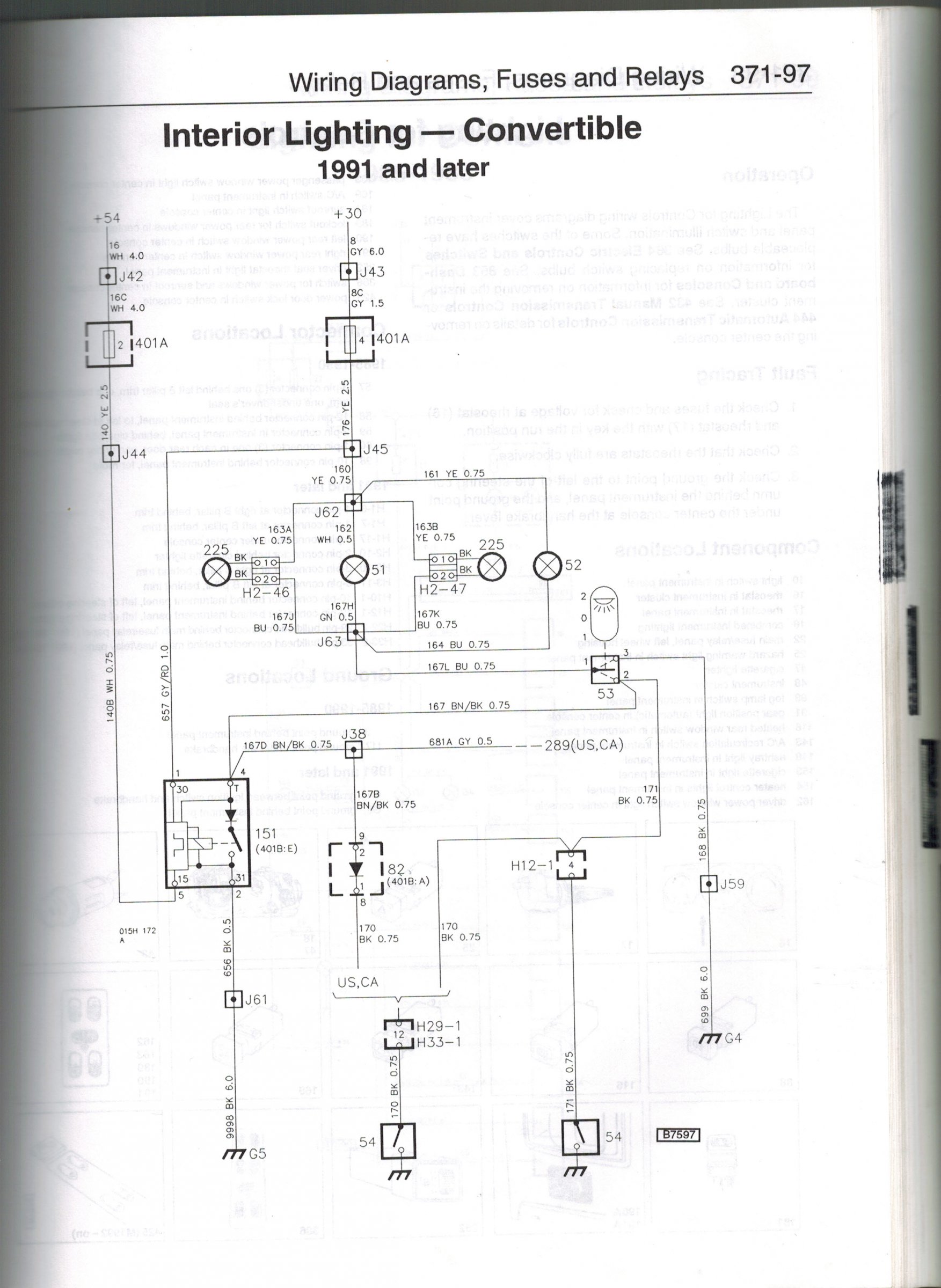

[mention=3976]RobertS[/mention]: Dein Wiring-Diagramm in #8 ist für das CC.
Hier das für das CV (allerdings aus dem Bentley, sollte aber trotzdem zutreffen):
Klasse, danke für die Richtigstellung. Ich werde mal die zwei Verbindungsstellen der Türkontaktkabel suchen. (J59, j61)
[ATTACH=full]212254[/ATTACH]
Habe jetzt 3x gelesen aber nichts von einem CV in den Beiträgen von berrygrafenau gelesen, sollte er in Zukunft im ersten Beitrag verdeutlichen. Meine Glaskugel ist leider zerbrochen.
Ist aber egal, er muss den Kabelbaum durchmessen und ggf. ausbessern/-tauschen. Es fehlt noch die Rückmeldung zu #12.
J59 funktioniert bei deinem ja (Dauerlicht) und da kein Zeitrelais gesteckt ist, ist J61 nicht relevant, kannst Du Dir also sparen diese zu suchen und zu prüfen.
