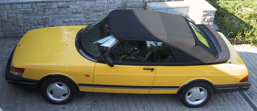

Die Bewertung von Verschleiss-Spuren ist sicher eine subjektive Angelegenheit, Flicken unter Scheuerstellen sind für mich weniger akzeptabel.
Auch der Gelbe hat noch keine Waschanlage von innen gesehen.
Derzeit sieht das Verdeck so aus.

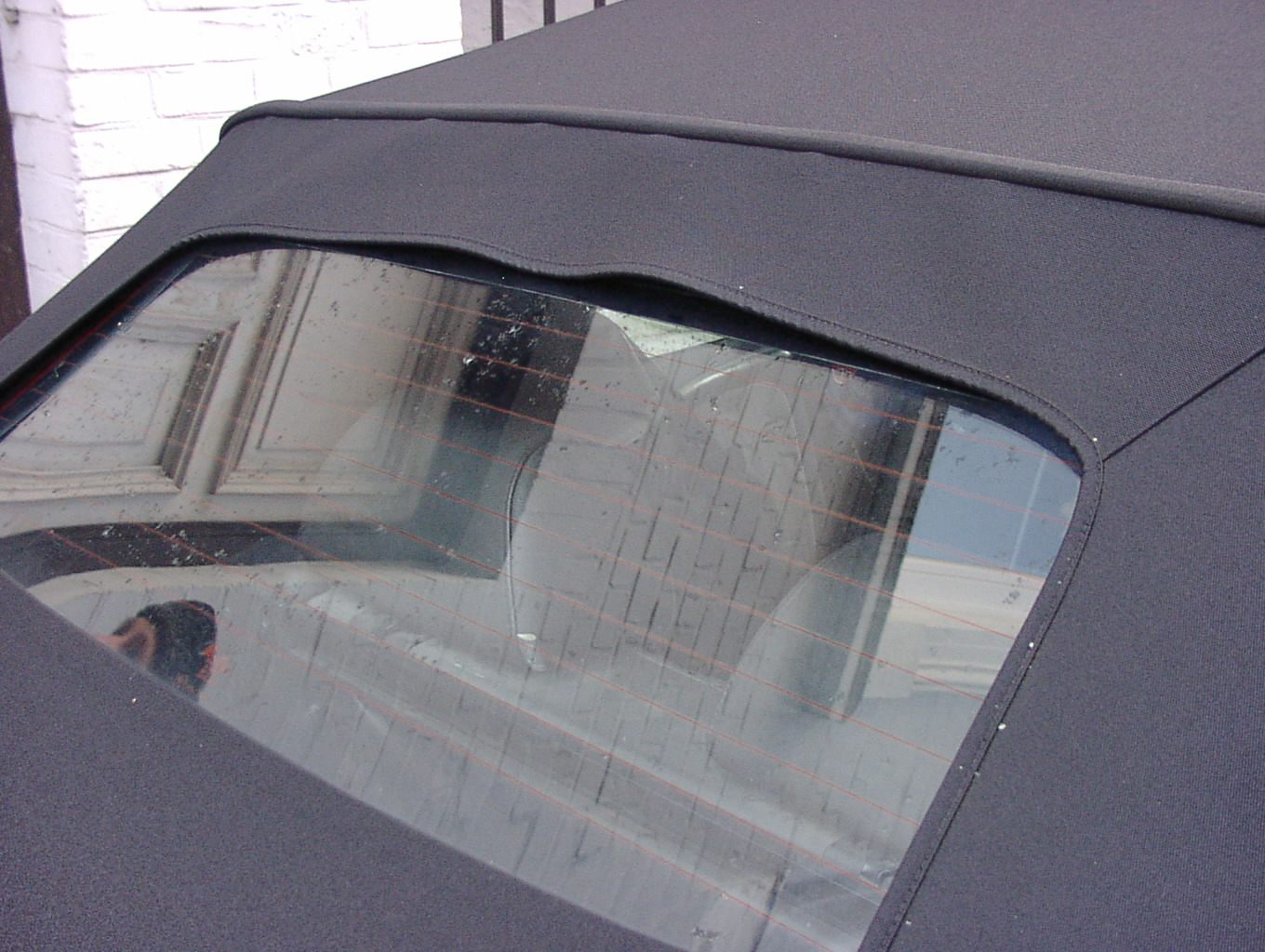

2. Der Stoff über der Heckscheibe ist ganz leicht wellig. Ist das normal? Legt sich das eventuell. Mein Sattler meinte, dass kleine Unebenheiten oder Wellen im Stoff an dieser Stelle unvermeidlich sind, da der Stoff dort nicht verklebt ist, sondern lose über der Scheibe sitzt.

Stelle doch mal ein paar Bilder davon ein.

Ich stelle demnächst mal ein paar Bilder rein, wenn sich die Wellen nicht legen. Wahrscheinlich bin ich etwas überkritisch...

und die wellen über der heckscheibe kenne ich nur wenn es nicht richtig gespannt wurde...
Sieht es so aus, wie auf dem angehängten Bild? Tja, auch Fehler kann man schön reden. Solche Wellen ziehen sich nicht weg. Wohin sollen sie sich "weg-"ziehen?
1.500 Euro als Preis ist für Oberhaut und Heckscheibe normal aber eben ohne Wellen.
Tja und jetzt fangt mal bitte das Rechnen an!
Wie viel Zeit beschäftigt und ärgert sich unserer Kollege hier? Wie oft war er wohl wieder bei dem Sattler? Wie viel Zeit hat er mit ihm diskutieren müssen? Wie viel Zeit verbringt er jetzt damit, hier im Forum nachzulesen, dass es eben nicht korrekt ist, wobei das klar ist und er es weiss und es also eigentlich gar nicht fragen braucht.
Und noch ist das Ende nicht in Sicht. Mir tut es leid, dass es so gekommen ist. Nur, mehr als Hinweise geben auf die eigentlich bekannten Fallen kann man nicht.
