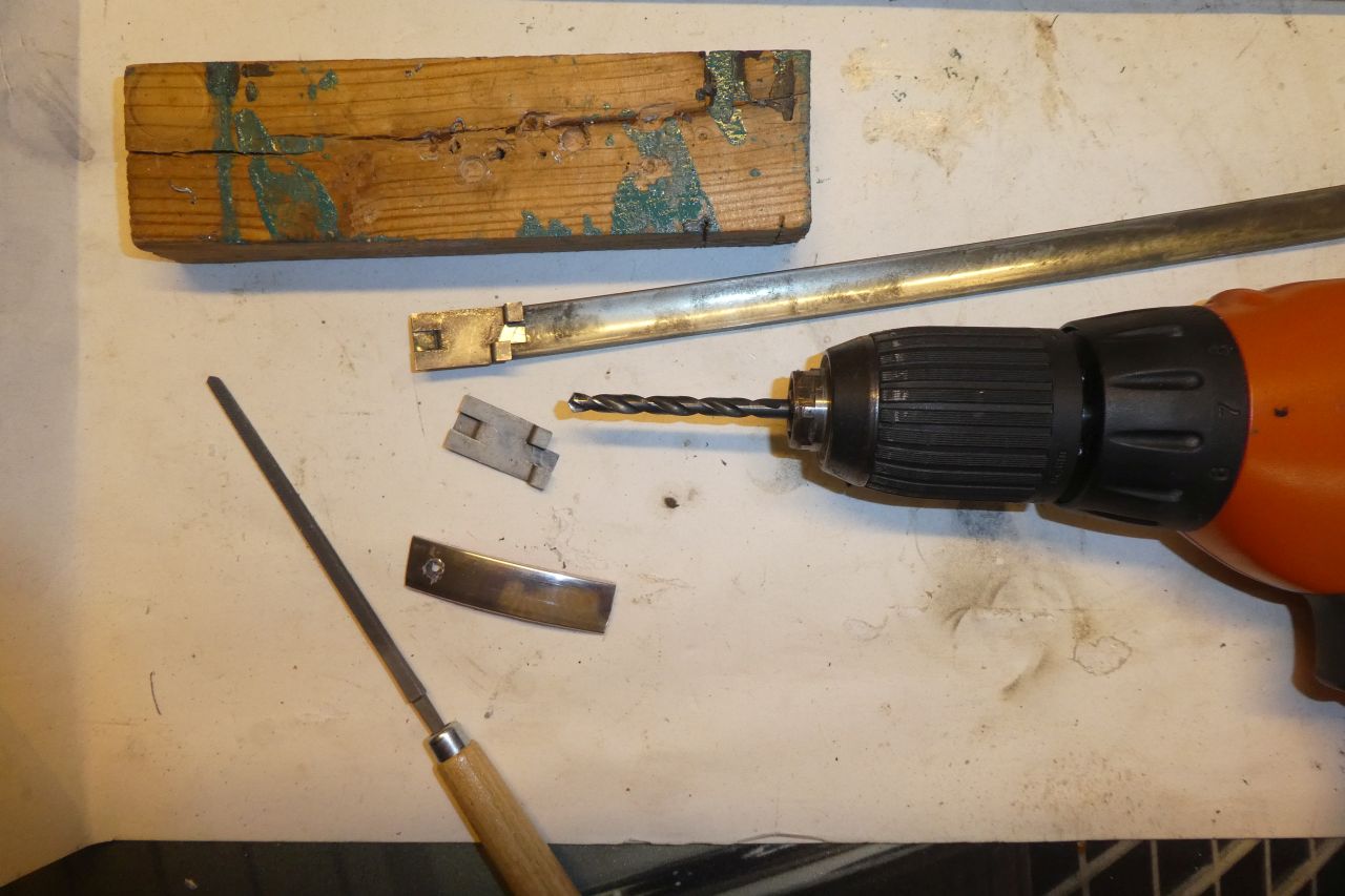

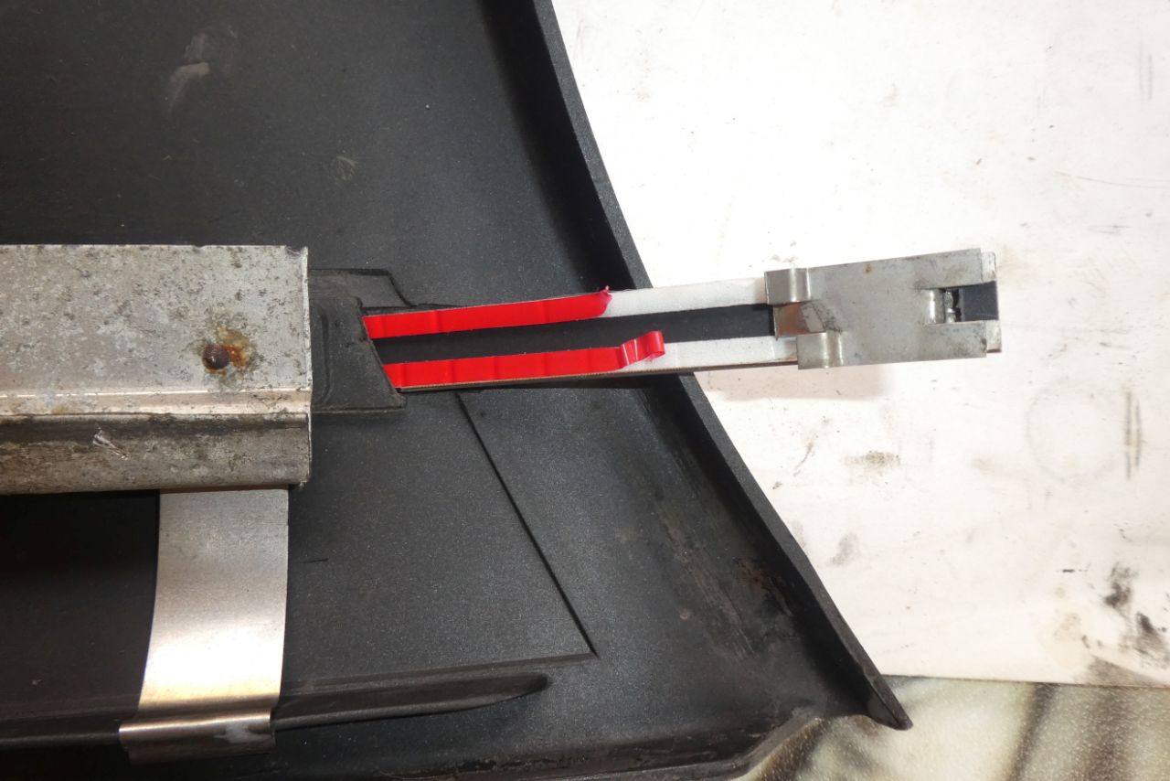

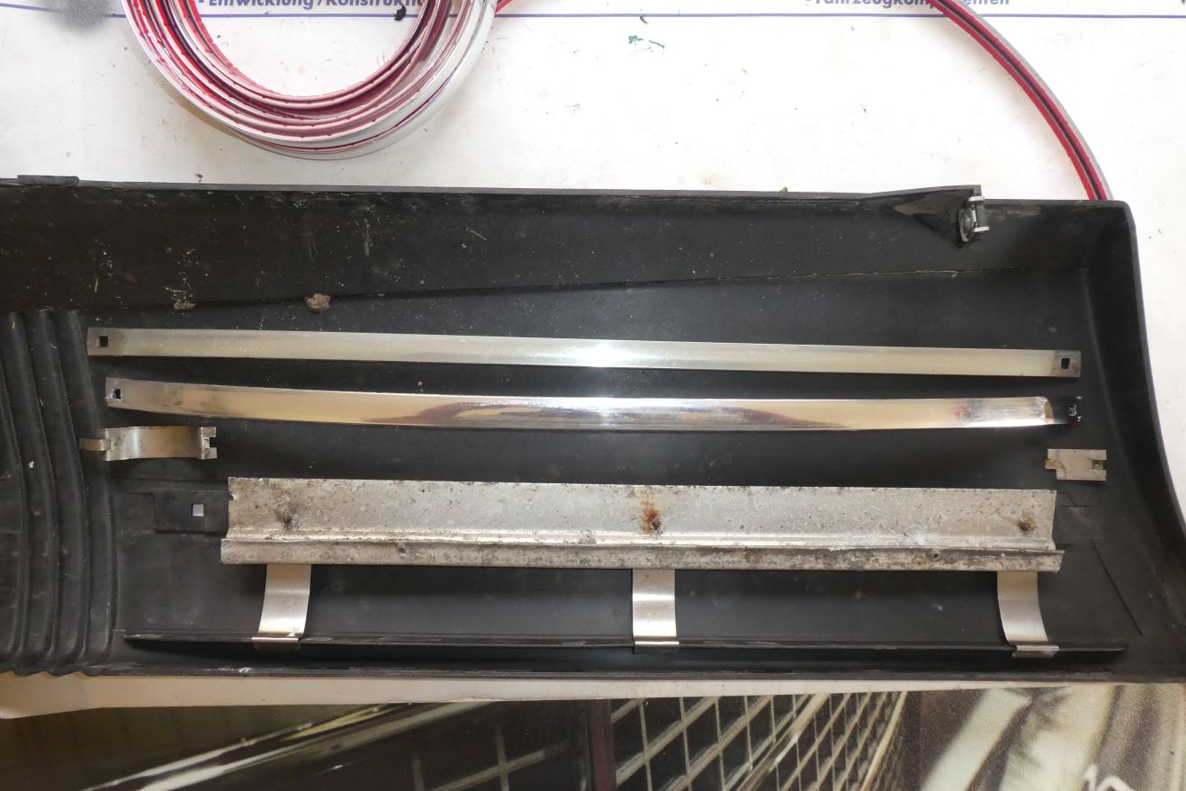

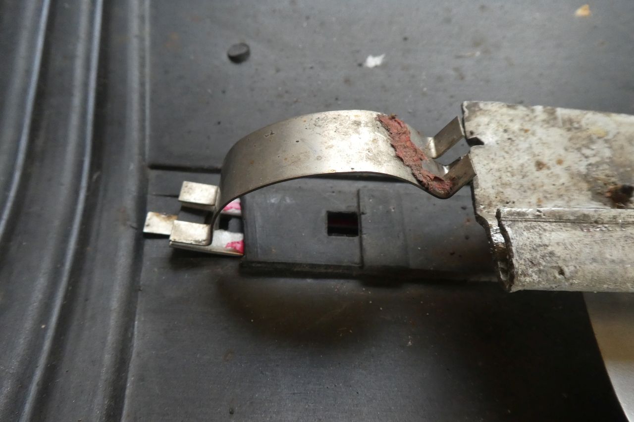

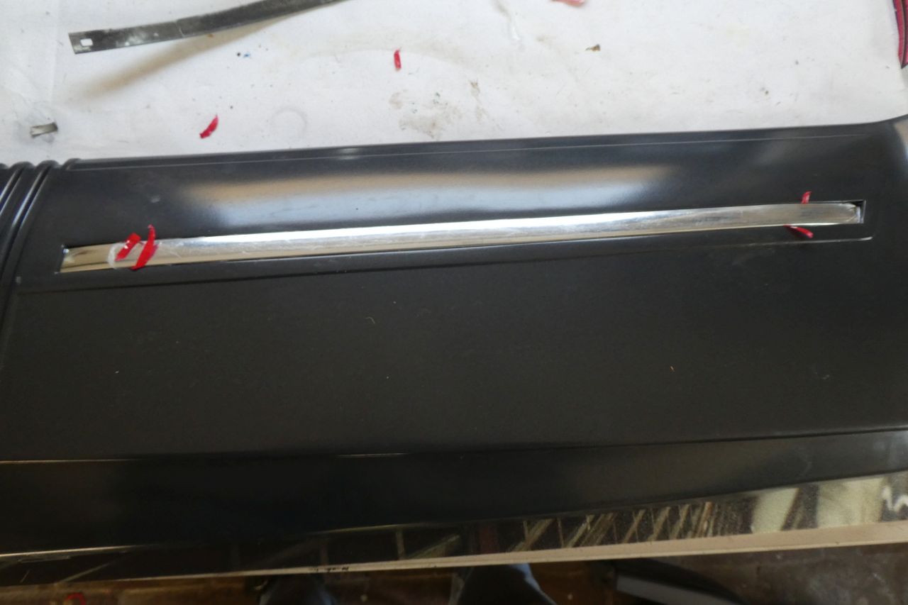

Hast Du Federchen wieder mitbekommen?
Jetzt alles wieder auseinanderzupflücken ist natürlich blöd, aber die Selbstklebezierleistenmeterware zu lochen und MIT Feder einzusetzen ist nicht wild.
Bei mir hält es jedenfalls noch, ... noch.:smile:
Zierleiste_01.thumb.jpg.ed62732b29c04c7507ed128a8db7ab6e.jpg Zierleiste_02.thumb.jpg.59c3acac3db6269efdbf5ccda0e69fa3.jpg Zierleiste_03.thumb.jpg.93e60e5546141e0aaae038c17212a04a.jpg Zierleiste_04.thumb.jpg.0707868b3d43900c630e6b7b4d38c0b6.jpg Zierleiste_05.thumb.jpg.3d10b3593b1a3f14014bd6d80ac9d946.jpg
