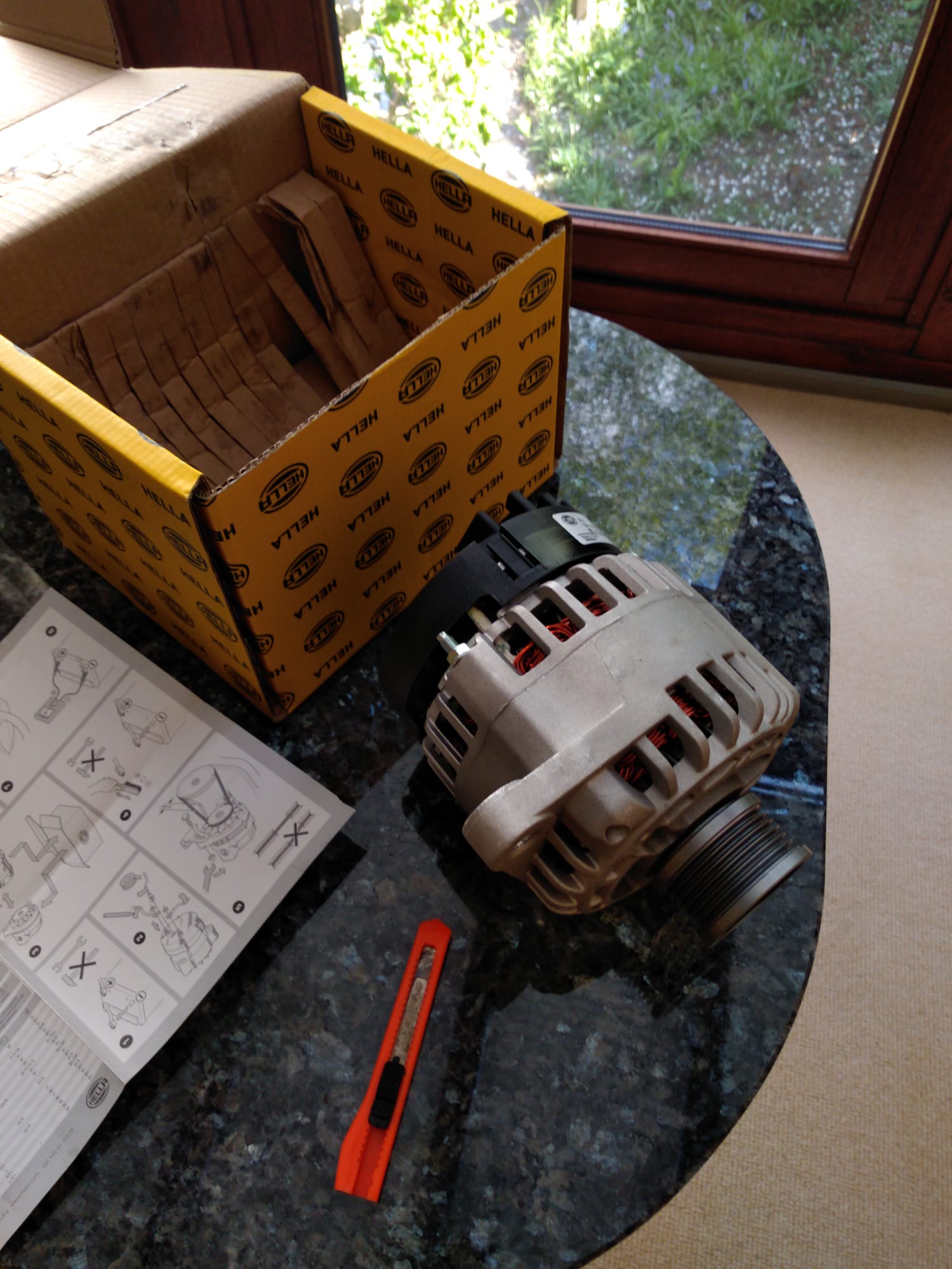

bin dann noch gut in die TG gekommen und grad neue LIMA Bestellt und die Batt ans ladegerät gehängt

[mention=166]hb-ex[/mention] Und wenn die LiMa da ist, per Batterie wieder raus aus der Tiefgarage und ab in die Werkstatt? Oder wie ist dabei Dein Plan?
genau
jetzt ist alles wieder chic:hello:
genau
Schon eingebaut? :eek:
Die dürfte doch genau so besch...n verbaut sein, wie beim 9-5?
Oder hat der 9-3 II die schon vorne?
Beim 1.9er ist die eigentlich relativ gut zugänglich, wenn man schlanke Finger hat.
  • Mitglied
ich war nicht dabei :cool:
