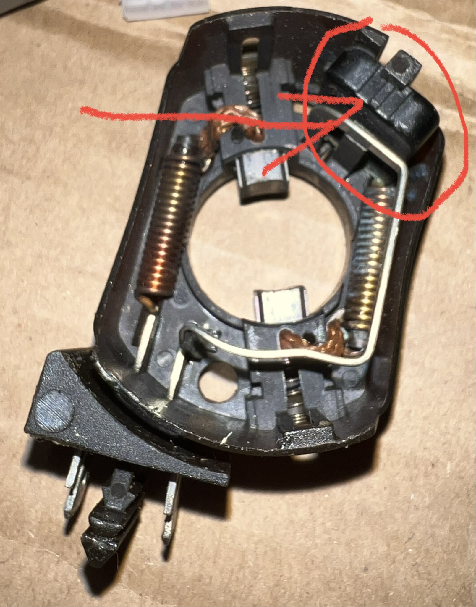

ich bräuchte mal eure Schwarmintelligenz um einen Fensterhebermotor zu retten.
Ein Fensterheber zuckt mal wieder nicht mehr und die anderen klingen sehr gequält.
Im Netz durch eine Porscheseite, die wiederum auf baugleiche Saab Fensterhebermotoren verweist, aufmerksam geworden, wähnte man dort auf ein kleines Bauteil am Motorkollektor zu achten.
Den genannten „Motorschutzschalter“ galt es dort löttechnisch zu überbrücken.
Lange Rede….

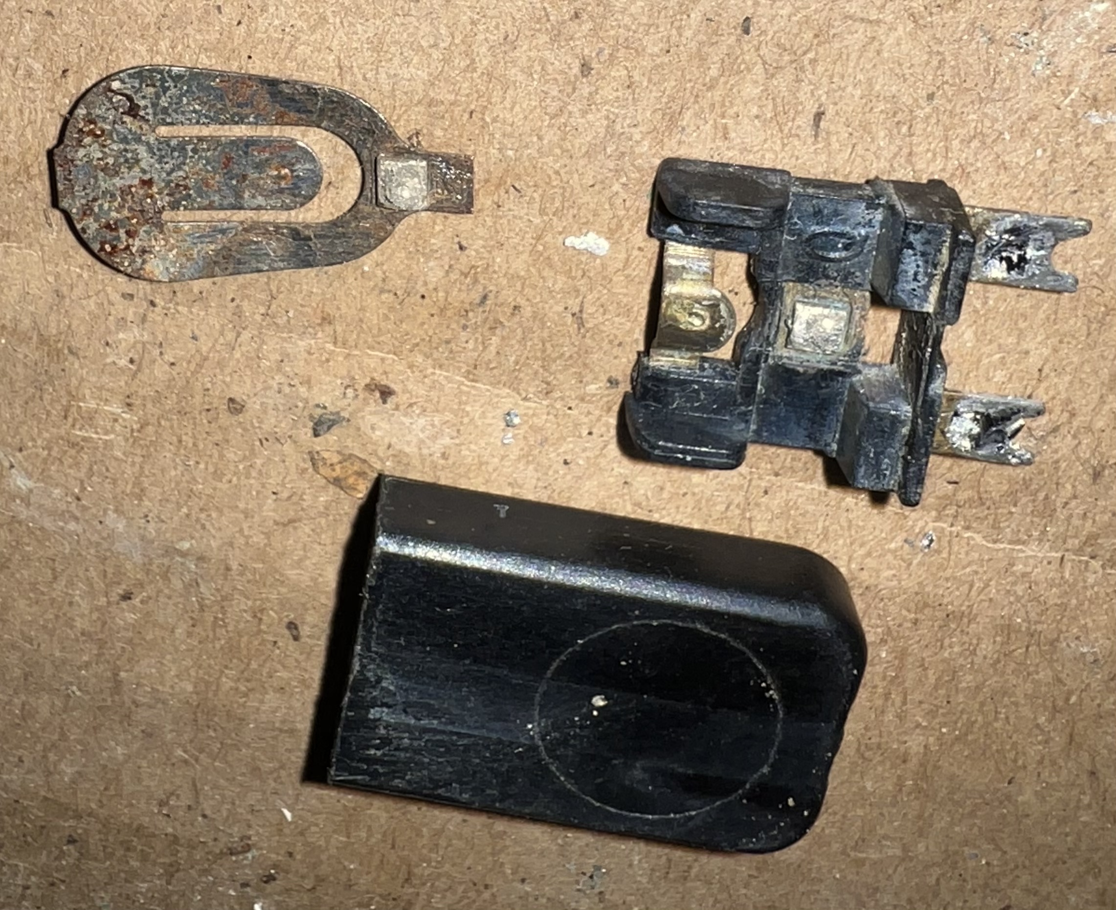

Hab das Teil ausgelötet und da es beim schütteln klapperte auch zerlegt.
Es ist ein Bimetall-Schalter. Bei mir stark korrodiert und zerfallen. Der konnte also keinen Strom mehr übertragen. (Edit: Das Bimetall ist eigentlich mit einem Schweisspunkt am Träger befestigt, bei mir war der abkorrodiert. (s. Bild))
Hersteller ist eine Firma Otter Controls. Das Teil aus dem Bosch Motor ist wohl aus deren Q-Serie. http://www.ottercontrols.co.uk/q-series.html#gsc.tab=0
Die Teile gibts natürlich in verschieden Schaltstufen und Temperaturschaltbereichen ich würde dort gern mal anfragen allerdings fehlen mir die Spezifikationen für unsere Bosch Fensterhebermotoren (0 130 821 010 / FPE 12v).
Habt Ihr eine Idee womit man beginnen sollte. Eventuell auch noch eine neueren Schalter wo eine konkrete Nummer von Otter Controls drauf steht?

Auf dem defekten Schalter steht außen „Otter“ „Pat. British Made“ drauf und auf dem zerlegen Träger innen ein „Q“.
Denke es ist also ein Bosch Zukaufteil von Otter controls aus der Q-Serie gewesen. Wie von mir verlinkt.:)
