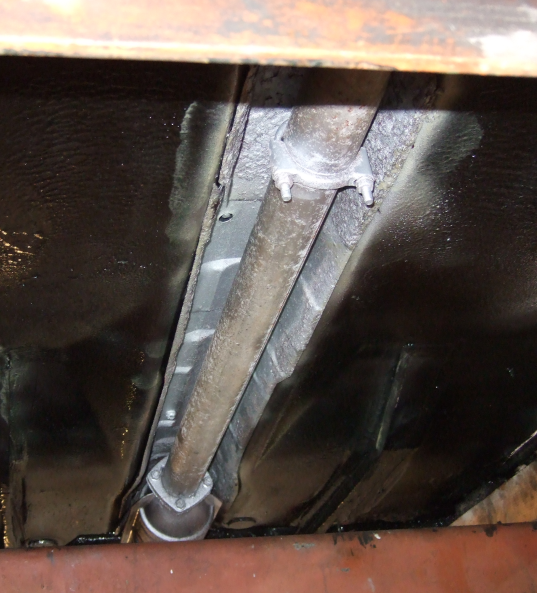

... er hat eben keinen Endschalldämpfer!
Ja, ich habe mich durch viele Beiträge gelesen, es ging aber meist um TU oder 16V-Anlagen. Deshalb meine Frage, ob oben genannte Anlagen passen.
AGA ohne ESD? Das kenne ich so nicht - wenn es nur einen gibt, dann ist der (einzige) Schalldämpfer doch der ESD...
Aber es gibt da wohl auch noch Unterschiede zwischen Sauger und Turbo - ich bin allerdings nicht sonderlich erfahren bei den vielen unterschiedlichen Modellversionen. Mein Bild stammt vom Turbo, und der hat nur einen ESD.
