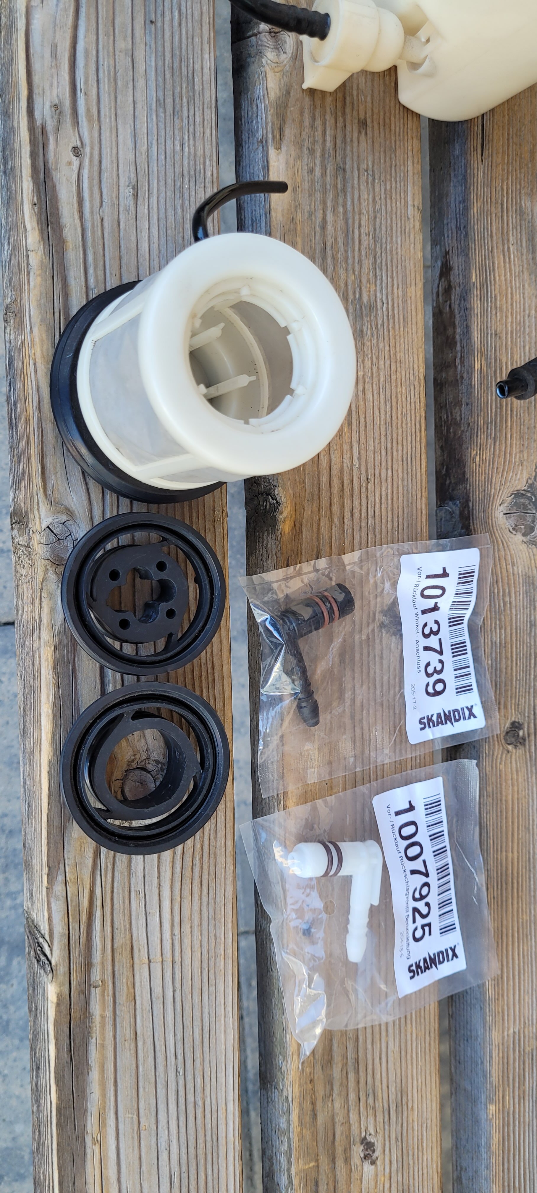

Besorg dir die Pierburg, Schlauch für Intank-Pumpe bestellen, die Gummiteile kannst Du bei Skandix bestellen, alle Teile vor Ausbau mit z.B. Ballistol behandeln, falls die Winkel abbrechen, fährst du kurz über den Berg oder bestellst diese präventiv mit. Ich hatte diese nicht benötigt. Link zur Pumpe wurde hier schon mehrfach genannt.
Pierburg ist bestellt, danke [mention=12147]Joschy[/mention] ...
Jetzt brauche ich nur noch den oberen Gummiring der die Pumpe im Gehäuse hält.
Kann hier jemand helfen?
Danke für die Hilfe...

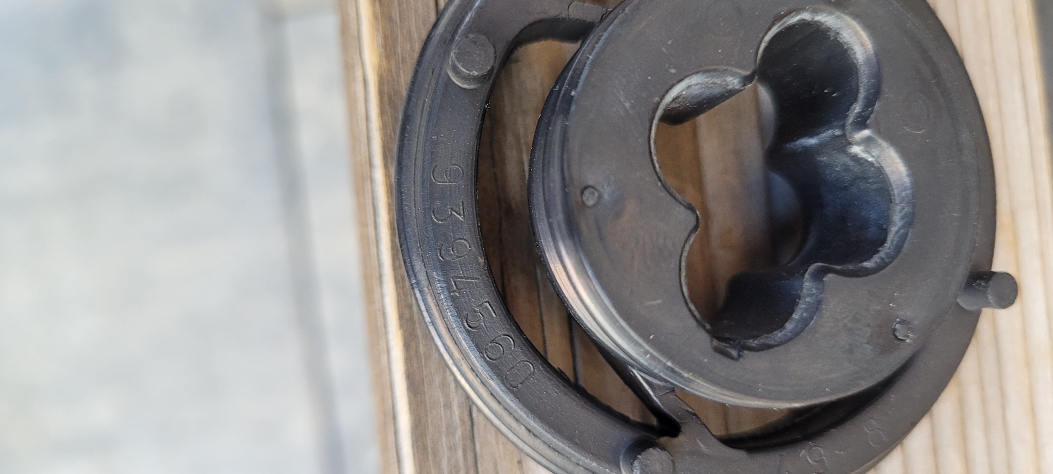

Der Gummidichtring und der Halter für die Pumpe im Behälter ist beim Pierburg-Set für das og. MY des 900 dabei.
Sieht zwar etwas anders aus, funktioniert aber:
