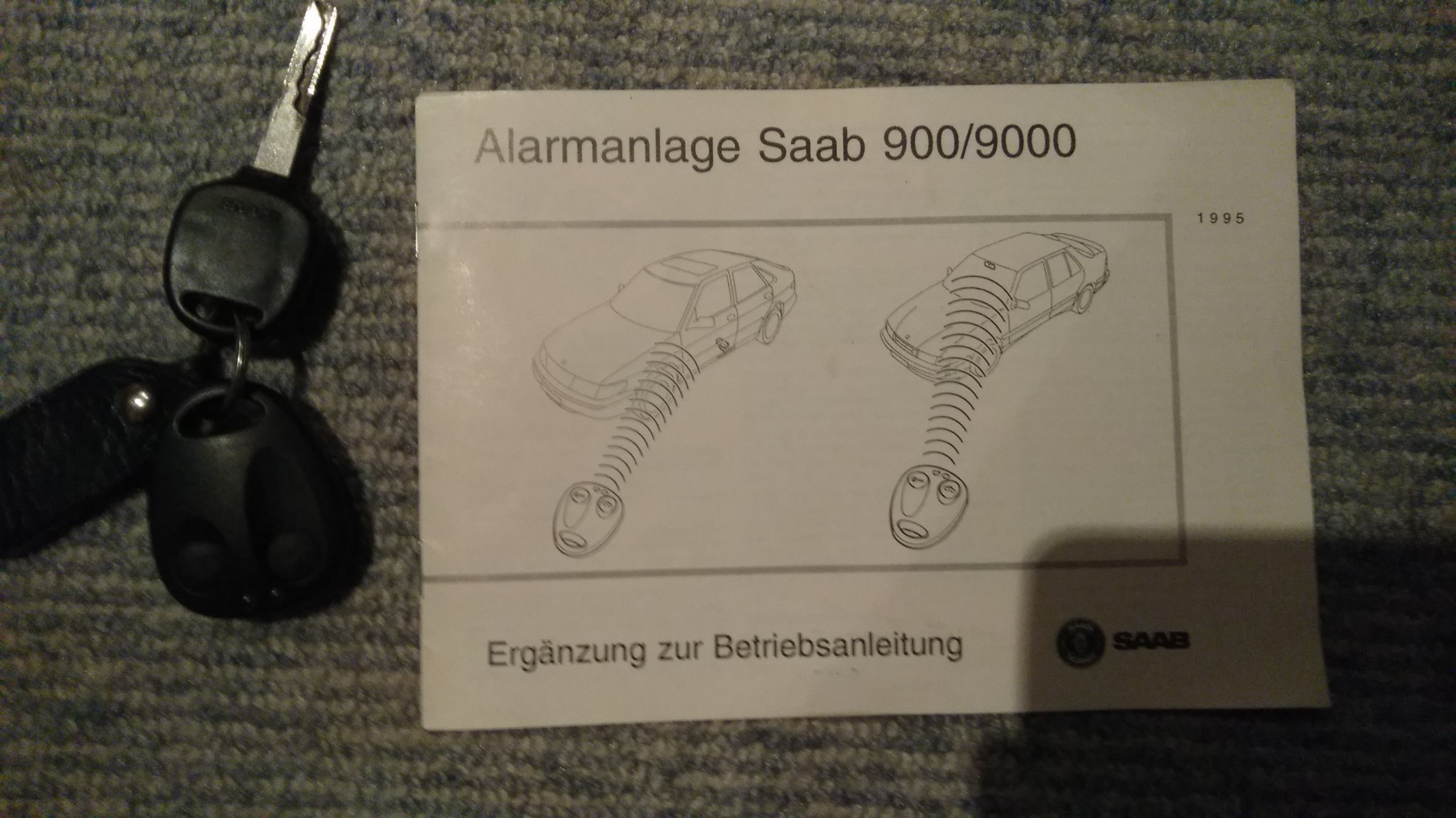

Ich habe eine eigene BDA für die Alarmanlage mitbekommen, da steht Saab drauf ... ich gebe zu: ich habe die BDA noch nicht durchgearbeitet.
Das ist auch ein ex-Vorführwagen mit (fast) allen Extras, daher halte ich es für wahrscheinlich, daß das seit Auslieferung drin ist.

Was mich gerade zweifeln lässt, ob meine Vermutung zutrifft, ist, dass überall nur von einer Bosch Wegfahrsperre gesprochen wird - eine Alarmanlage wird da icht erwähnt, und eine Alarmfunktion geht auch aus der Pin-Belegung nicht hervor:
https://vectra-online.de/index.php?thread/16784-bosch-wegfahrsperre/&postID=279568#post279568
Müsstest wohl doch mal in deine Unterlagen schauen, worüber wir genau sprechen...
Meine Erinnerung war falsch, der "Frosch" sieht anders aus, und es ist eine originale Anlage von Saab für das MY 1995. Das Verhindern des Alarms beim Einbau der Batterie ist letztendlich auch ganz einfach, wenn man einen Blick in die BDA wirft: nach Einbau sofort den linken Taster drücken, das deaktiviert dann den Alarm. Hat heute auch so funktioniert.
