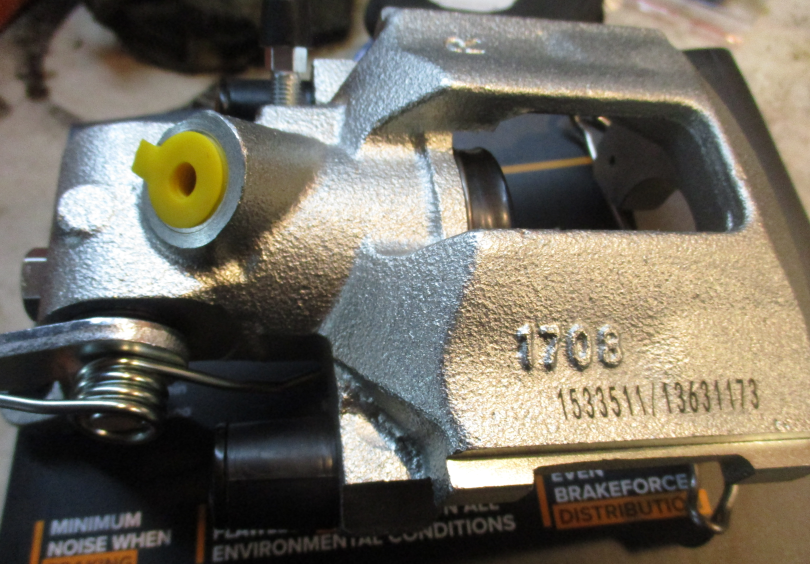

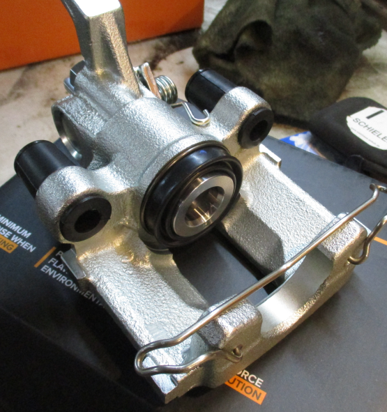

Die HA-Sättel von NK an meinem 901 musste ich jetzt gar nicht erneuern, nachdem einer deutlich erkennbar fest war, sondern es reichte, die Gleitstifte gängig zu machen.
So liegen die Ridex-Sättel, die ich im Februar bei pkwteile.de für 72 € kaufte, noch im Regal und machen einen sehr guten Eindruck:
upload_2022-6-4_13-34-39.png.b474da6610aada98ecdce5f499036880.pngupload_2022-6-4_13-35-9.png.c0813367919ebffeb35843ce130ec9f2.png
Zur Funktion kann ich nur sagen: Die Einstellschrauben sind gängig - demontiert, um die Zylinder ansehen zu können, hab ich ihn nicht.

Also die von Ridex hab ich jetzt auch einfach mal bestellt- ich werd Sie mal einbauen und schauen, wie es sich fügt :hello:
Mit Ridex hatte ich bisher noch nie schlechte Erfahrung gemacht- da ging es aber auch bisher nicht um Bremssättel.
hintere Sättel sind inzwischen neue verbaut, solche wie auch [mention=800]patapaya[/mention] verbaut hat.
Top! Kann bisher nichts aussetzen.
