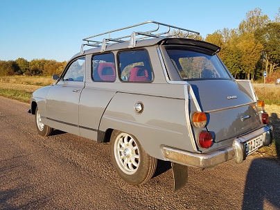

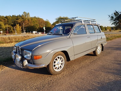

Wenn Du einmal ein Auto ohne große Arbeiten möchtest, kann ich Dir meinen 95 V4 anbieten.
Schöne Grüße
Jan20181013_173913a.jpg.45ee6581d478301a7c2bf339720df8b3.jpg 20181013_173935a.jpg.b0e8a2944f462b246395496c51f109c5.jpg

Für Jemanden, der einen 95 ernsthaft sucht, ist dieses Exemplar ein Geschenk.
