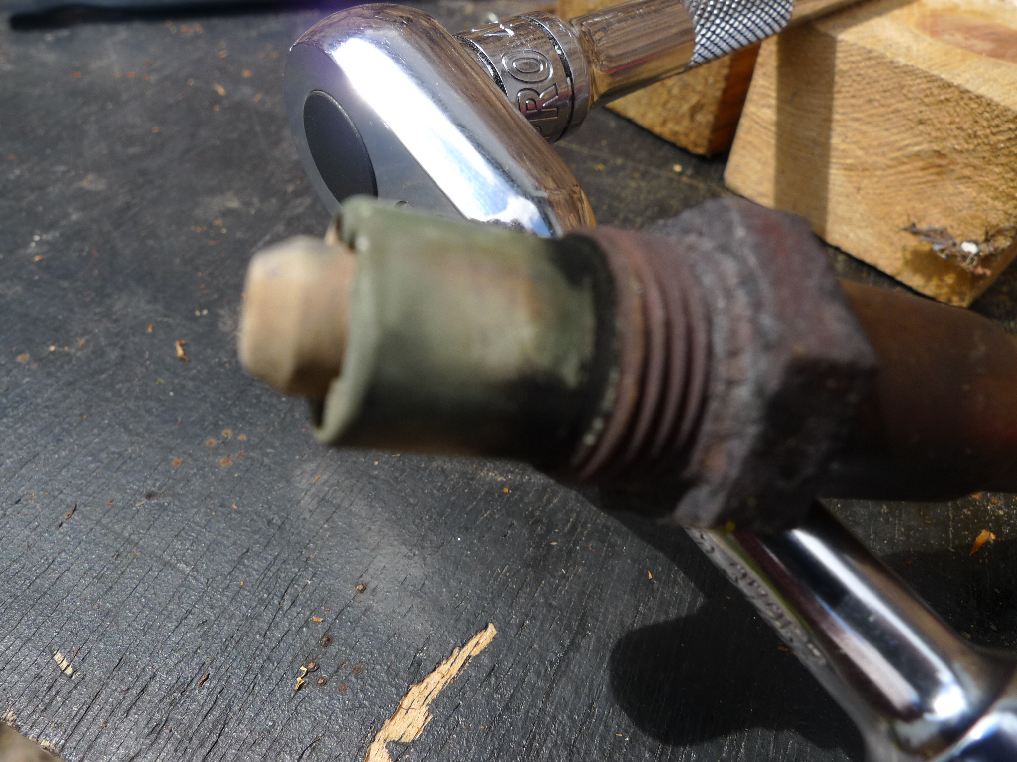

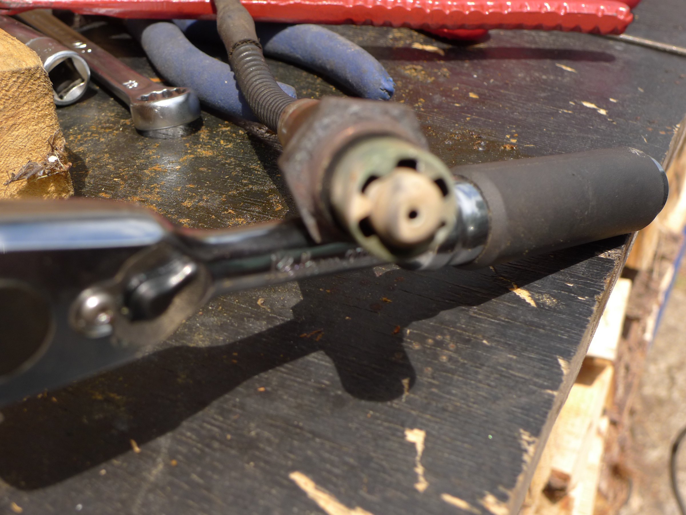

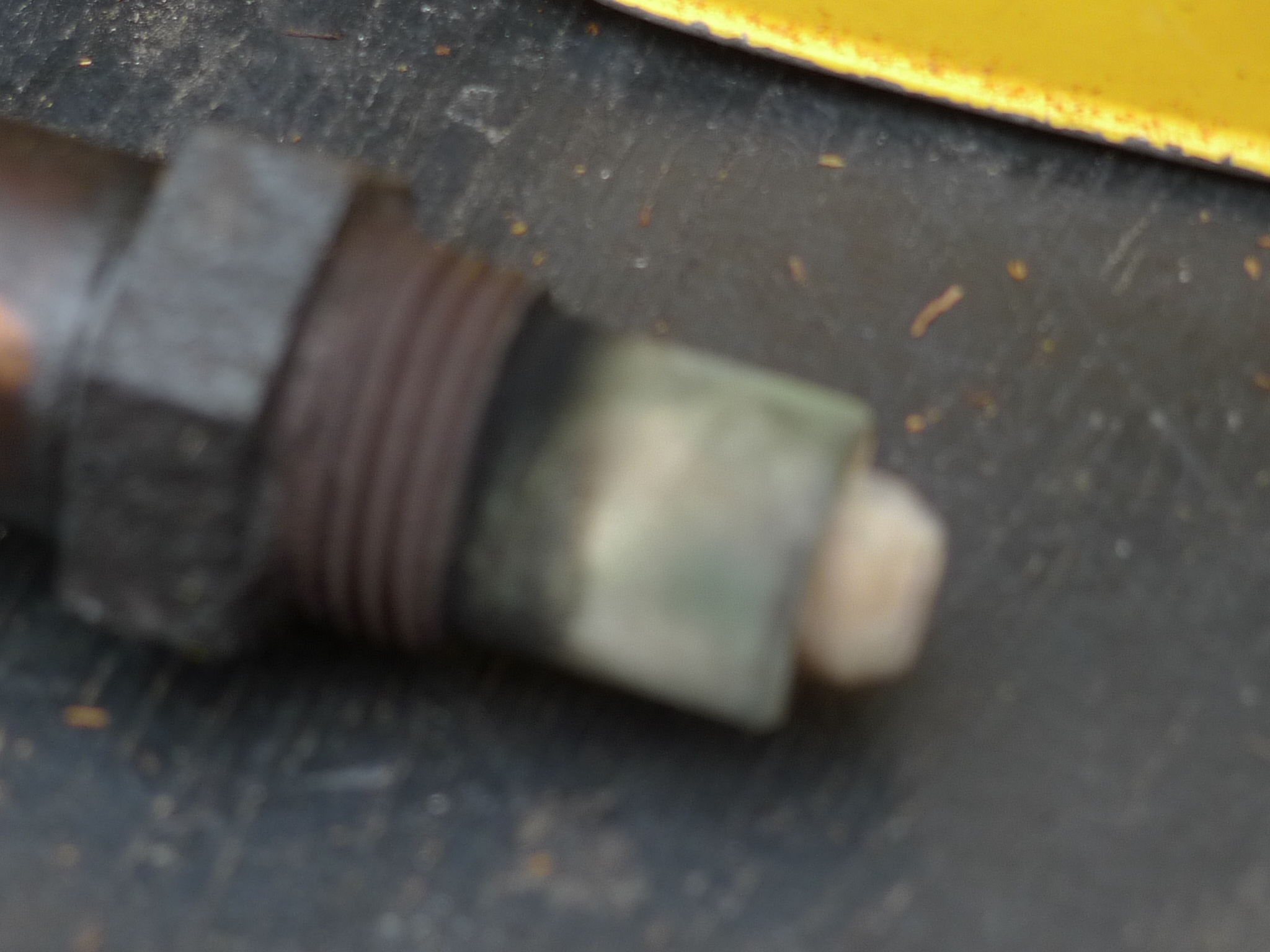

Dat sin se, die Sonde liess sich mit entschiedenem Zugriff erstaunlich leicht lösen. Das Detailfoto - leider unscharf - der ausgebauten Sonde zeigt eine an Grünspan erinnernde Verfärbung, die ich nicht interpretieren kann, was hat es damit auf sich?

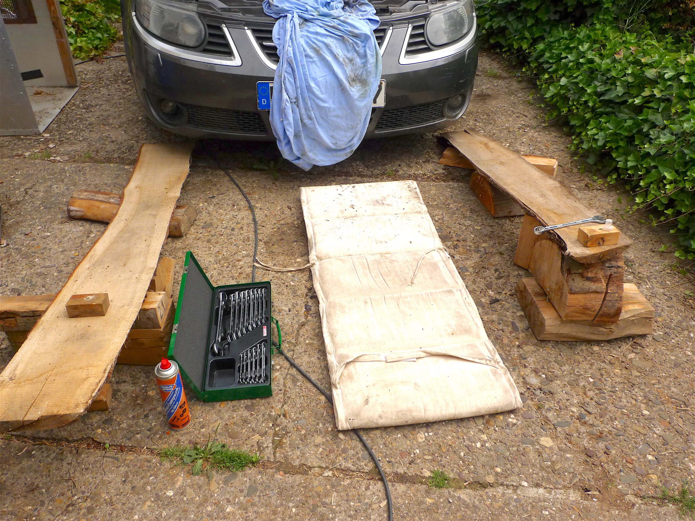

Dann noch ein Bild von der heutigen "Werkstatt". Debus Compound ist zum aufschrauben benutzt- (kein Kontakt zur neuen S.- Dank an GSUS.)
Vorbehaltlos empfehlenswert wegen der haptischen Qualität sind die Schlüssel im Blechkasten, (Toptul, GR 6 - 24, ca.48€,), damit gibt es so schnell keine schmerzenden Finger. Gruß und danke.PG2 L1140819.thumb.JPG.e2193aa57286bfaa2b65edf3346e8530.JPGL1140815.thumb.JPG.2f3a9f51f52bb11b9de26e74c6b65ddc.JPG

Und die Holzinstallation im Bild sind die Auffahrrampen...?
[mention=75]klaus[/mention], ja - so ist es. Es handelt sich - da besteh ich drauf - um ein sehr stabiles - zugegebenermassen ästhetisch anzweifelbares Bauwerk aus 3,5 cm starken Eichenbohlen und KLötzen. Die Verschraubung der Holzteile hast Du evtl. nicht wahrgenommen. Niemand muss mir glauben, daß ich weiß, was ich tue.
Hat jemand einen Kommentar zum Erscheinungsbild der Sonde?
Die Schutzhaube der Sonde müsste aus einem Hochtemperatur-Edelstahl ein. Die verfärben sich bei Oxidation schon mal recht ungewohnt in grün, braun oder Lilatönen.
Für den Afrikaeinsatz etwas robust :ahhhhh:
