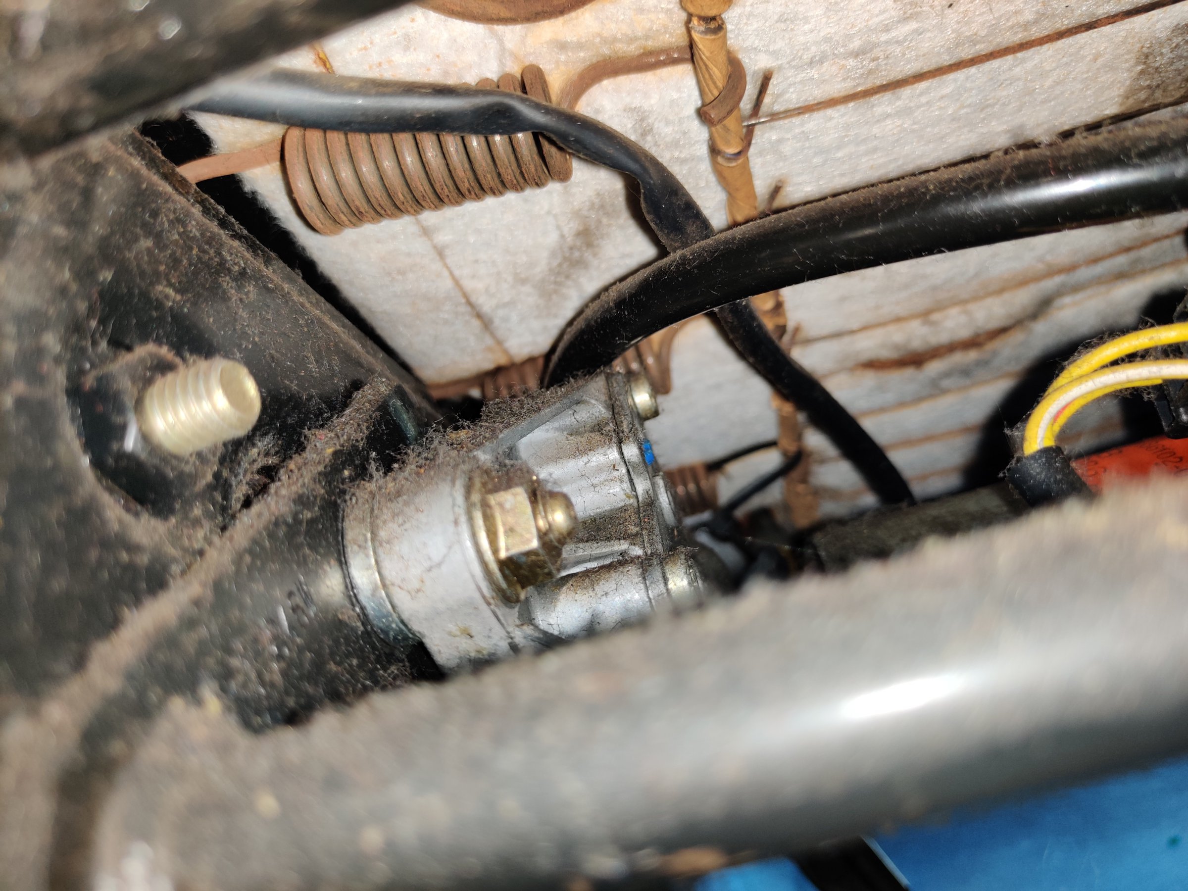

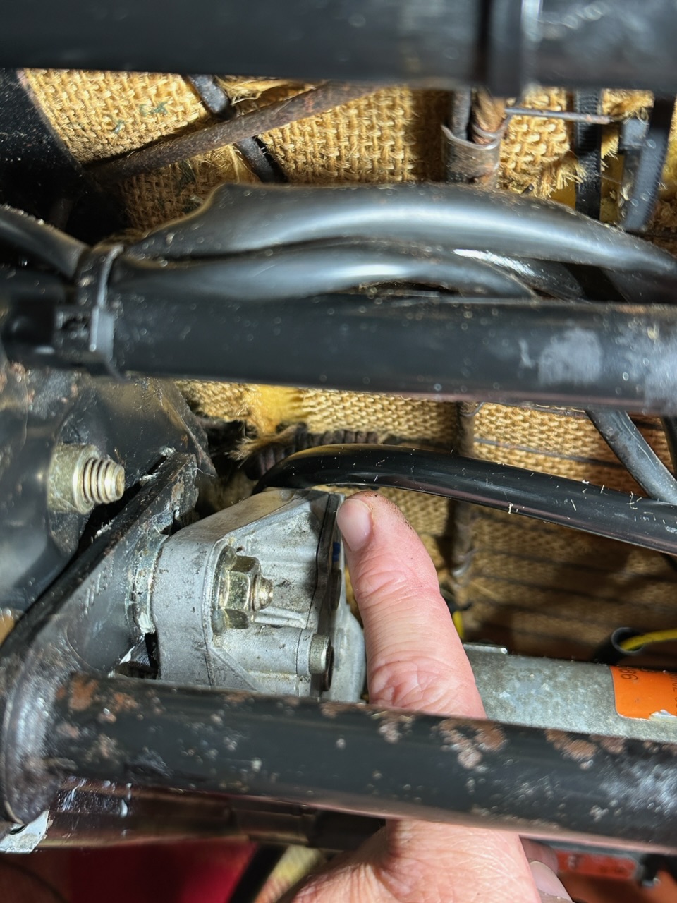

So, Freunde der elektrischen Wohlfühloase. Ich bin noch immer vom guten Komfort beeindruckt, welchen die neuen, elektrischen Vordersitze in meinem Cabrio nun bieten. Allerdings habe ich beim Abschmieren der beweglichen Teile und Zahnräder nun etwas festgestellt, was mich wirklich grübeln lässt: wenn die Sitzhöhe nämlich reduziert wird, also wenn man die Elektromotoren betätigt und den Sitz vorne (und hinten) runter fährt, drückt bereits ab ungefähr der Hälfte der Hubhöhe die Oberseite des Stellmotor-Gehäuses (für die vordere Sitzhöheneinstellung) voll auf eine kleine Stelle der Hülle der Seele der Rückenlehnenverstellung!
Noch 1 cm weiter runter, und die Belastung ist schon ganz massiv! Lasse ich den Sitz ganz runter, lastet eine so hohe Kraft auf der Hülle, dass ein baldiger Bruch vorprogrammiert ist. Da ist die Sollbruchstelle ja quasi eingebaut! :eek:
Übrigens kann man das im eingebauten Zustand des Sitzes auf beiden sitzen ganz einfach betrachten, wenn man von vorne drunter blickt und gleichzeitig den Schalter betätigt.
Anbei mal zwei Fotos.
Für mich ist das eine ordentliche Fehlkonstruktion! Bedeutet, dass ich nach Möglichkeit den Sitz nicht weiter runter fahre, als maximal auf 40 %, um die guten, noch völlig intakten aber alten und etwas ausgehärteten Hüllen nicht bei jedem mal einer solchen Punkbelastung auszusetzen!
Ist das jemanden hier schon mal aufgefallen?

Sind die Wellen Deiner Sitze noch original ?
Hallo und guten Abend lieber Klaus. Ich kann versichern, dass beide Sitze noch über die originalen Wellen verfügen. Ich habe auch beide Sitze dahingehend getestet: bei beiden die gleiche Situation. Daher finde ich das ja so erstaunlich! Vielleicht ist das ja der Grund für etliche Brüche der Wellenhüllen und, evtl., folglich der Beschädigung der Wellen?

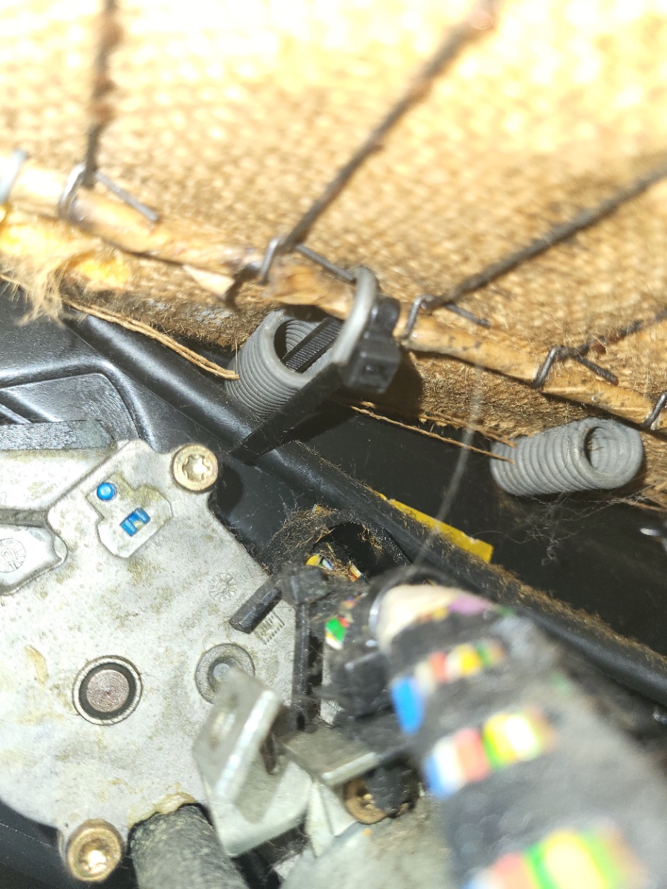

So sieht das bei ganz runtergefahrenem Sitz aus...
Vorne breührt und "drückt" das Gehäuse die Welle etwas hoch.
Da aber die neuen Wellen/Hüllen flexibel sind, wird da keine große Kraft ausgeübt. Die kann ich mit dem Zeigefinger ohne Kraft noch weiter hoch drücken. Wenn Deine Wellen steinhart sind, brechen die eh bald.
Die Wellen brechen, weil sie mit der Zeit aushärten und verspröden. Neue Hüllen (habe mir damals welche auf Lager gelegt) sind sehr biegsam. Da kann man fast einen Knoten rein machen.

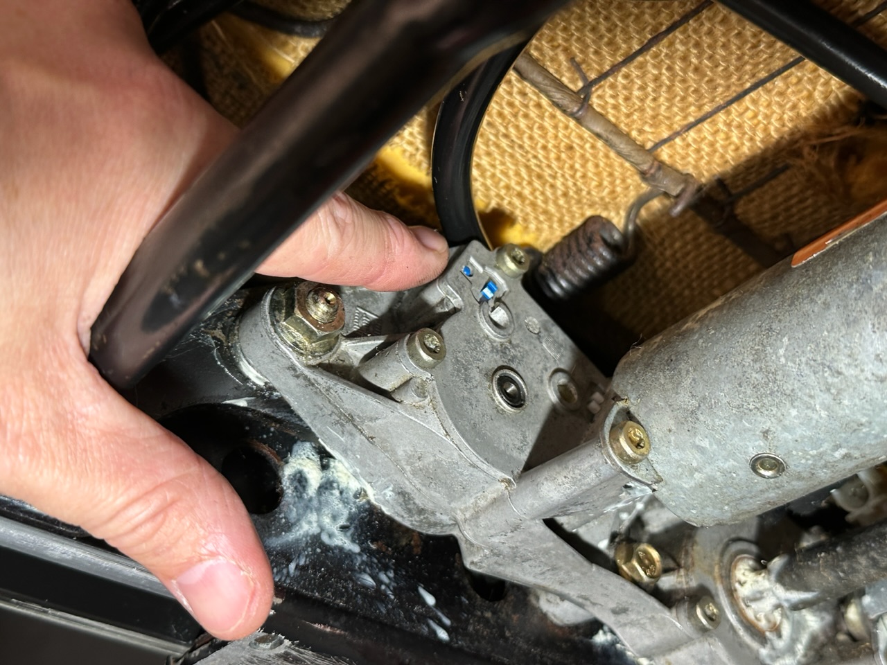

kam leider nicht früher dazu, aber jetzt im Urlaub habe ich am Giardino dei Tarocchi daran gedacht unter den Sitz zu fotografieren. Der Sitz ist ganz unten!
Anscheinend ist es wirklich so dass die Seelen an den Gehäusen anstehen, siehe Bild. Ist bei uns aber nur im CV ein "Problem" da ich im CC auf Alurohr, welches dünner ist, umgebaut habe.
