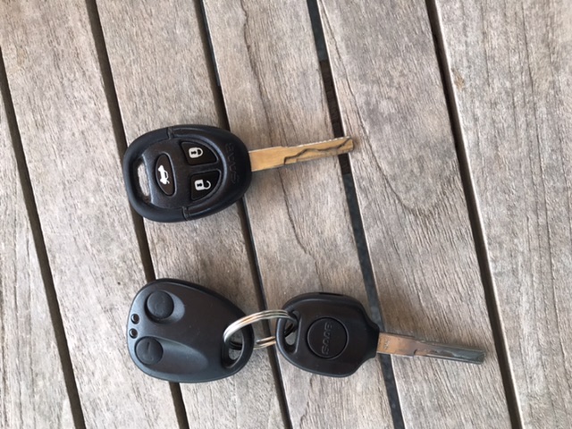

Hallo zusammen,
jetzt wollte ich meine vor Jahren gekaufte Funkfernbedienung anlernen und habe gemerkt,
dass ich damals den falschen (315 MHz) bestellt habe.
Kann man die umbauen oder hat zufällig wer noch einen Frosch mit 433 MHz über?
Vielen Dank vorab + Grüße
Marc

Fehlte Dir einer und Du hast Dir einen weiteren gekauft, oder ist der „originale“ defekt? Wenn defekt sind‘s meist die Tasten, und die kann man zwischen den Sendern tauschen.
Vielen Dank für eure Rückmeldungen.
Der originale Frosch funktioniert (noch), möchte aber sicherheitshalber einen zweiten in Reserve,
weil ich leider schon einen mal verloren habe.
Tech 2 zum anlernen habe ich.
Beim Saabhändler habe ich heute nachgefragt, er meinte über Orio ist die 4550091 Funkfernbedienung nicht mehr lieferbar ...
sehr schade.
Viele Grüße
Marc
Umbau auf anderes Frequenzband ist nicht möglich. Wenn Du keinen gebrauchten Frosch finden kannst schau mal nach einer „Banane“. War beim frühen 9-3 und 9-5 dabei. Die müssten sich auch anlernen lassen.
Es wäre toll, wenn das jemand bestätigen könnte. Die 433er-Frösche sind inzwischen recht schwer zu bekommen.

Die "Banane" funktioniert nicht mit dem 902.
Ist nur kompatibel mit den Funkschlüsseln der späteren 9-5 und 9-3.
Das war auch immer mein Kenntnisstand - allerdings ohne es selbst getestet zu haben.
Den Frosch habe ich voll drauf; ist der Schlüssel vom 903 DIE Banane?
Nein. Die sieht so aus:

Schon probiert? Das der Transponder ohne Funktion wäre ist klar.
Ja, lässt sich nicht anlernen, der Transponder ist sowieso nicht im Handsender sondern im Schlüssel integriert (ab 9-3 und 9-5 also ab 1998).
Jein, die ersten Modelle von 9-3 und 9-5 wurden mit der Banane geliefert, Später wurde dann auf Handsender im Schlüsselkopf umgestellt.
Alle Sender von 9-3 und 9-5 haben die gleiche Elektronik und lassen sich somit auf das jeweilige Modell anlernen.
