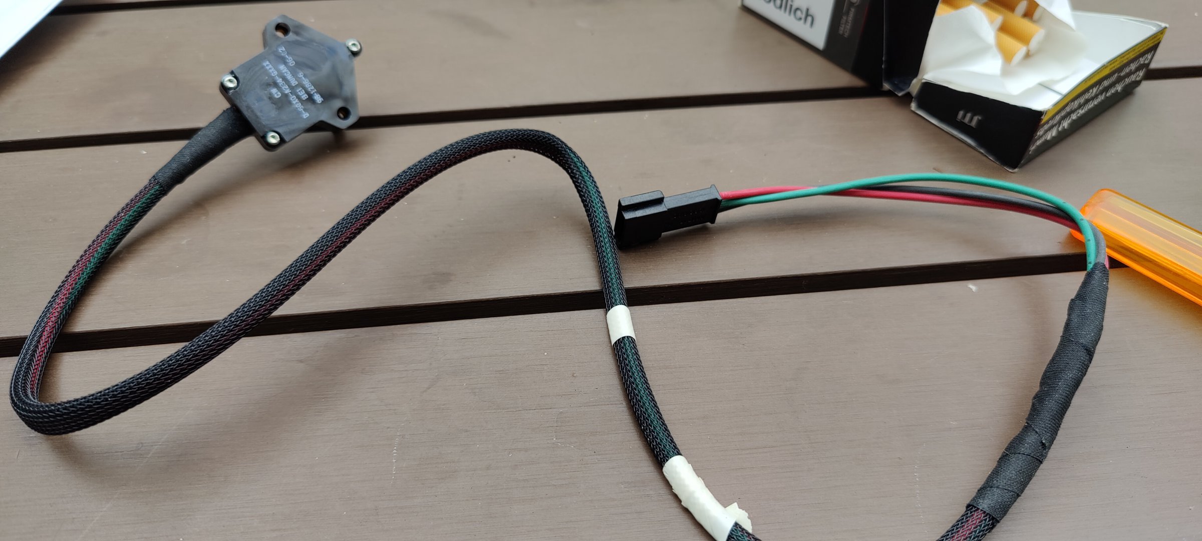

Neuteil ist da, IMG20220712191636.thumb.jpg.da29fe0ad0b629aa75615f97a5f605c5.jpg , das alte zeigte plötzlich in der senkrechten 0 und selbst mit Techsteuerung ist runter dann rauf. Auch in jeder Lage entriegelt schlicht 0.

Der Tausch gestaltet sich aber so oder so als doof, da das Verdeck sich schlicht auch mit Tech2 nicht in eine brauchbare Ausbauposition bewegen lässt.
Das Teil ist jetzt drin, das Dach läuft, am WE dann mit Dachfunktion dahin fahren, dass ich die Türpappe abbauen kann und das Kabel im Soll durch das "Öhr" führen kann,
Erstreparatur mit blutigen Fingern ;-), also bis hier eine Not OP mit Neuteil.

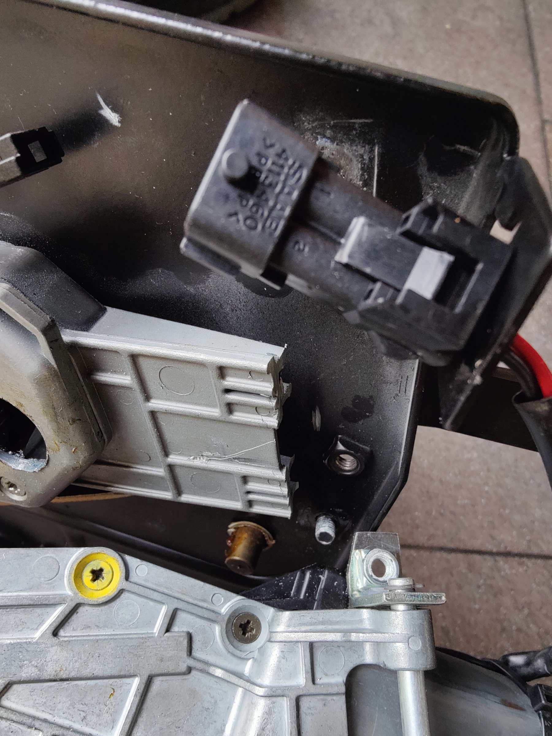

Habe noch einen neuen Defekt durch Verstärkungskit Verbau zu zeigen.
Aktueller Auftrag zur Reparatur.
:hmmmm: Du sprichst in Rätseln. Was kann das Verstärkungskit dafür wenn da jemand mit der Säge dran geht?

[mention=2503]Flemming[/mention] , war doch nur gemeint, da wußte jemand nicht mal, wie zu montieren.
Ohne Kit hätte niemand zur Säge gegriffen, somit ein weiteres, wenn auch seltenes Argument dagegen:biggrin:.
Das Teil wäre zusammen geblieben, nicht sinnlos völlig unbrauchbar gemacht worden.
Der letzte Preis, als noch neu erhältlich, lag bei läppische einsneun, da setzt man keine Säge an :eek:
