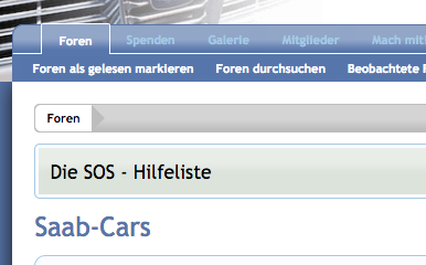

....die "Suche" hast du vermutlich noch nicht entdeckt - und den
sogar im oberen Bereich eingefügten Link zur Liste
https://www.saab-cars.de/threads/hilfeliste-werkstaetten.61448/
- sowie
https://www.saab-cars.de/forums/saab-werkstaetten-saab-autohaeuser.8/
