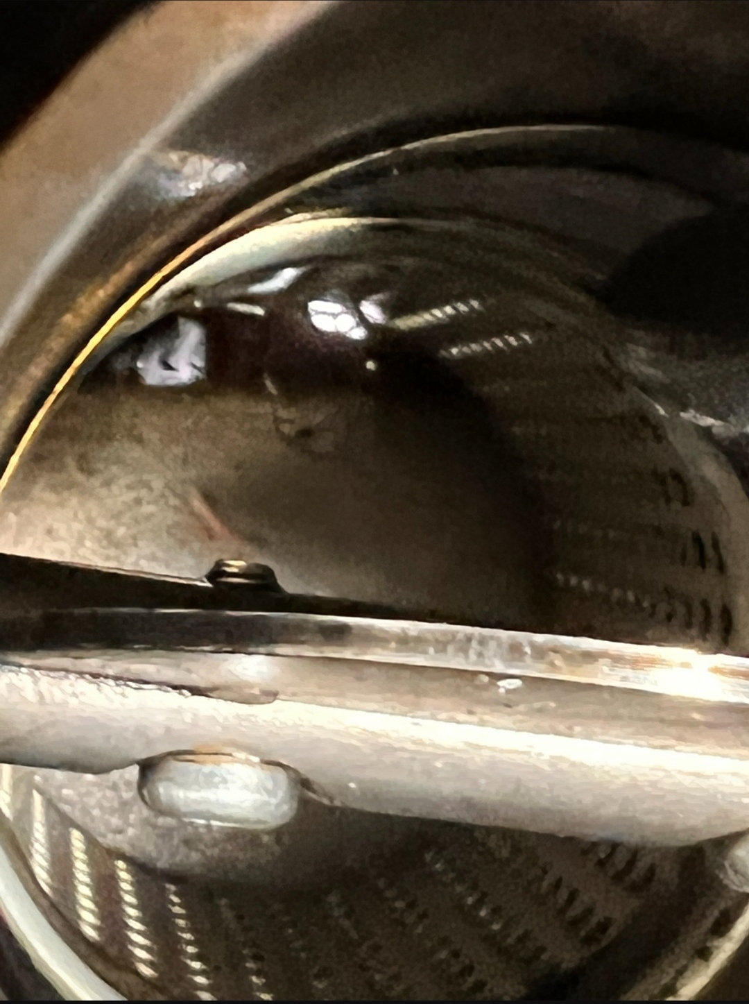

Drosselklappe mit kleiner Öllache wie bei Loerch.

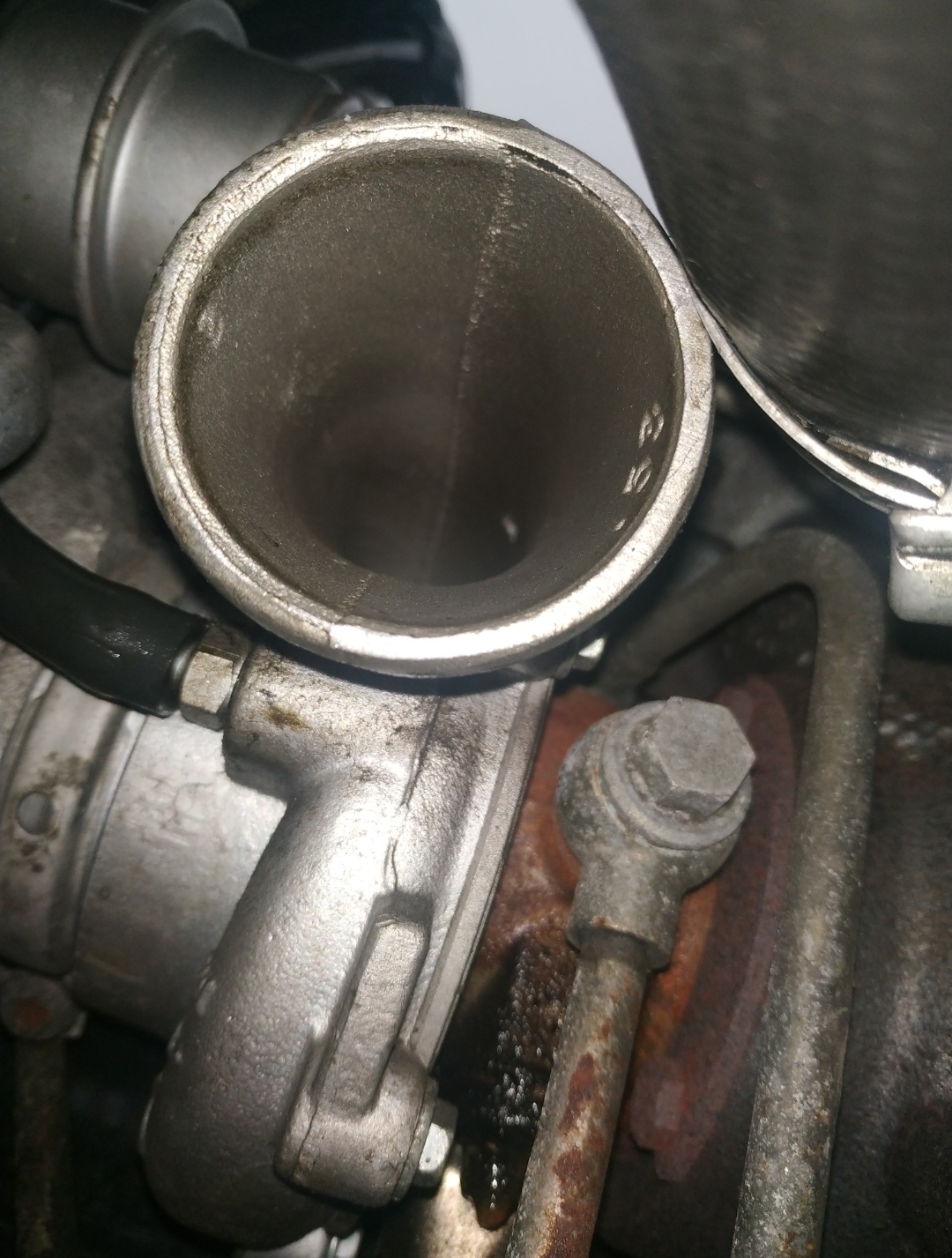

Turboladerdruckseite nicht auffällig feucht. Die Schläuche vom und zum Ladeluftkühler sind ebenfalls unauffällig. Auch das Saugrohr.

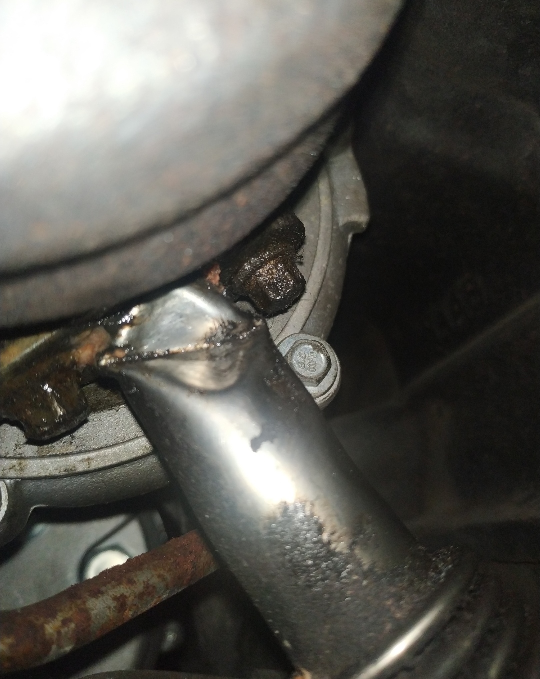

Bei der Prüfung eben ist mir aufgefallen, dass die Öl-Rücklaufleitung stark beschädigt ist. Wahrscheinlich vom fachgerechten Ladereinbau.
Dachte ehrlich gesagt die Schaftdichtungen wären knülle, aber das Öl in der Drosselklappe ist wahrscheinlich die Ursache für den Qualm.
Wie "viel" Öl müsste ich denn in den Schläuchen sehen wenn das Problem vom Lader käme?
Tausche die Woche erstmal das Rücklaufrohr.

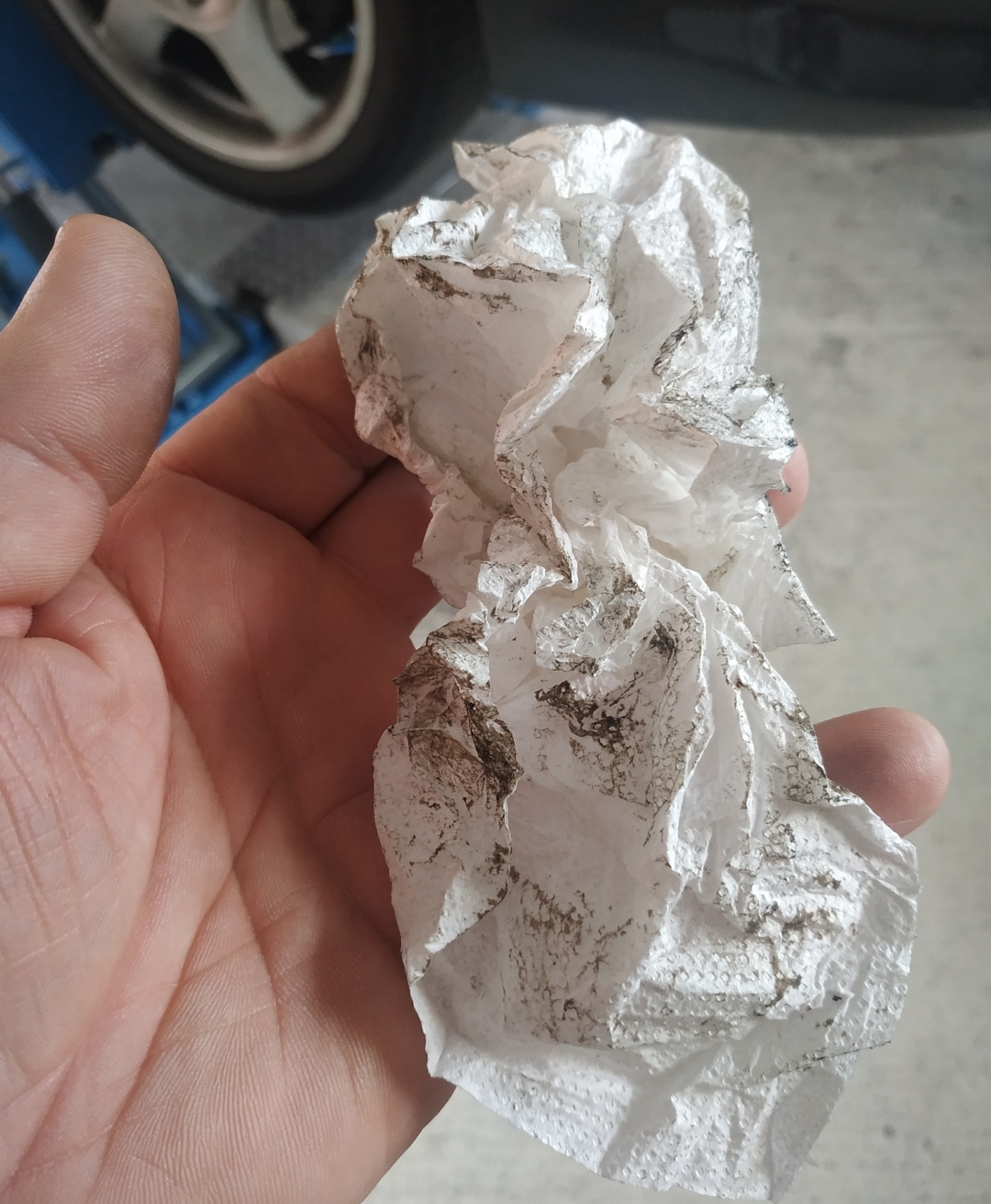

Hab auch ein Bild des Tuches angehängt nach wischen durch die Schläuche

Wenn du da eh schon schraubst, dann würde ich noch eine Seite vom Lader frei machen und nach dem Spiel der Welle schauen. Wenn der Lader auch sonst genauso fachgerecht eingebaut wurde, ... (mit Öl füllen und, wenn du mich fragst, ohne Kerzen Öldruck aufbauen)
Ich kann auf dem Foto nicht richtig erkennen, wie stark die Beschädigung des Ölabflussrohres am Turbo ist, aber wenn "stark beschädigt" bedeutet, dass dessen Querschnitt erheblich eingeengt ist (was dem Foto nach möglich zu sein scheint), und wenn das Rohr dann beim Turbotausch evtl. auch nicht ordentlich gereinigt worden ist, dann wäre das schon eine mögliche Ursache dafür, dass sich das Öl durch den Lader einen anderen Ausgang sucht.
Kurz: das wäre die Baustelle, die ich zuerst beheben würde.
Sehe ich auch so. Erstmal das Rohr ersetzen.
Ansonsten sieht die Menge Öl am Lappen erstmal völlig unauffällig aus finde ich.

Nachdem ich das Rücklaufrohr ersetzt habe nun weiter ins Verderben...
Rohr zwar verengt aber nicht wirklich blockiert.

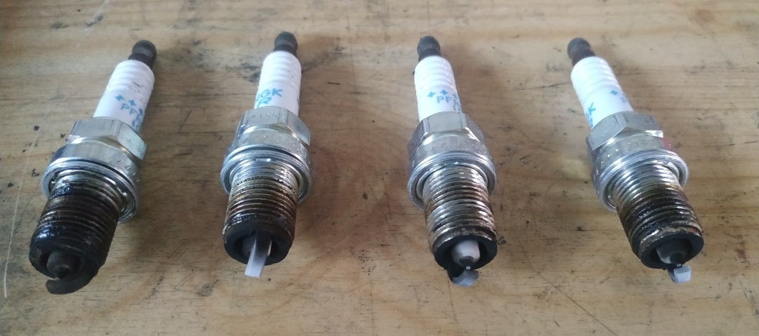

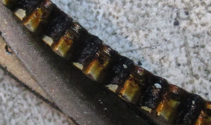

Nachdem ich aufgrund des Öles hinter der Drosselklappe alle Schläuche auf Durchgang und Ölverschmutzung geprüft habe, habe ich die Zündkerzen rausgedreht, weil ich nichts finden konnte.
Was soll ich sagen.... Zylinder 1 nass. Zylinder 2 feucht aber nur auf der Seite Richtung Zylinder 1.
3&4 trocken.
Das kann vom gebrochenen Kolben, Abstreifringe, ZKD, Ventilschaftdichtungen so ziemlich alles sein.
Öl hinter der Drosselklappe ist allem Anschein nach "normal".

Alle 4 Zylinder gleichmäßig über 12 bar Druck.
Jemand ne Idee?!
Gruß aus Rheinhessen
[mention=8326]schimmi1976[/mention] Kompressionstest mit 12 bar auf allen Zylindern wäre fast neuwertig. (Druckverlust-Test sieht anders aus. :smile: )
Erklärt aber nicht die schwarze Zündkerze auf Zylinder 1.
Das sieht mir eher nach einer defekten Einspritzdüse aus, daher schwarzer Qualm beim Beschleunigen und wahrscheinlich unsauberer Motorlauf in allen Drehzahlen.
Möglicherweise ist aber auch die Zündkassette defekt und Zylinder 1 fällt zwischendurch mal durch Fehlzündungen aus und überfettet dadurch.
1 Liter Motorenöl auf 1000km wird verbraucht. (tut meiner auch) Und ich trage meine olle Kiste auf Händen!!!
Fahre fast nur Landstrasse und selten schneller wie 80 km/h.
Und wie wird Dein Auto bewegt???...Immer nur Vollgas???...dann ist der Ölverbrauch völlig normal. Der Öldunst geht über die Kurbelgehäuseentlüftung und Drosselklappengehäuse in die Brennräume. Da solltest Du das Rückschlagventil zwischen Ventildeckel und Drosselklappe mal auf Funktion prüfen. Soll in Richtung Ventildeckel sperren.
Dann würde ich den Ölverbrauch erstmal ignorieren und mich um Zylinder Nummer 1 kümmern.
Die Kerze ist schwarz!!!...und nicht weiß belegt. Der Zylinder läuft zu fett. Gäbe es dort einen größeren Öleintrag, hätte die Masse-Elektrode einen dicken, weißen Pelzbelag.
Rauch aus dem Auspuff...wir gehen ja wieder in den Herbst...weißer Qualm ist Kondenswasser.
Blauer Qualm...beim Kaltstart, ist definitv Öl
Schwarzer Rauch...ist der Kamin vom Nachbarn, oder ein zu fettes Gemisch beim Beschleunigen...unverbrannte Kohlenstoffe.

Was habe ich gemacht....:
Zylinderkopf runter. Kontrolle der Zylinderlaufbahnen, Dichtheit der Ringe mit Verdünner geprüft. Ohne Befund.
Zylinderkopf zerlegt. Dichtheit der Ventile geprüft, ohne Befund. Neue Ventilschaftdichtungen (verschlissen). Zylinderkopfdichtung ohne Befund. (Allerdings schwierig zu sehen da sich die Dichtung beim abnehmen teilweise zerlegt hat). Ventile gereinigt.
Alles in allem zeigen die Metallteile minimalsten mechanischen Verschleiss.
Nach dem Zusammenbau und den ersten 100km keine Rauchzeichen bei Volllast. Ölverbrauch bisher nicht sichtbar.
