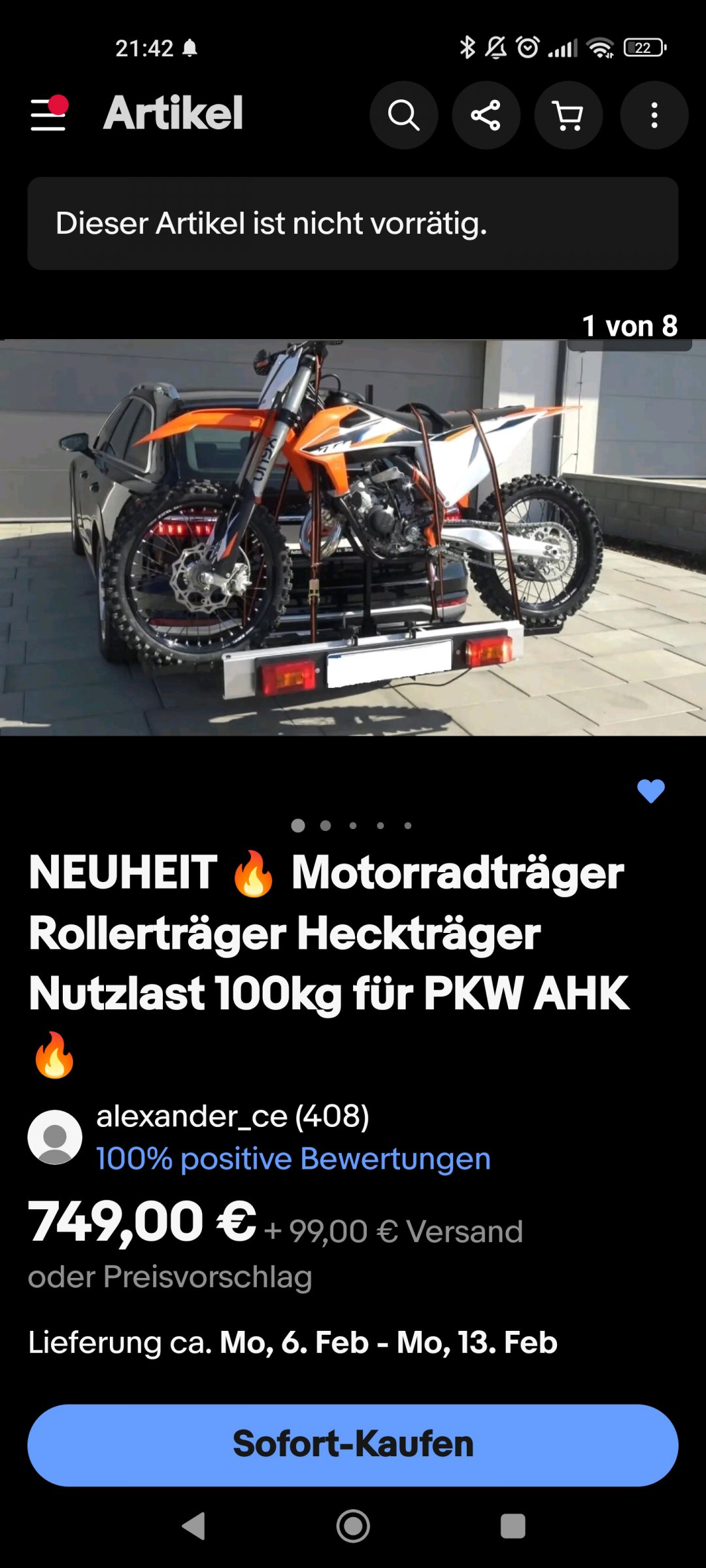

Ich möchte eine Vespa auf ein Motorradträger transportieren.
Screenshot_2023-01-22-21-42-20-224_com_ebay.mobile.thumb.jpg.f35898251406509798b41f1fd4a2d91b.jpg
Das wird hier so nicht erlaubt sein.
"Für die Belastungswerte gelten die vom Fahrzeughersteller angegebenen Daten bzw. max. Masse der Anhänger und max. Stützlast. Dabei dürfen die Höchstkennwerte der Anhängekupplung nicht überschritten werden."
https://www.aukup.de/anbauanleitungen/ahk/sa02a.pdf , auf S.4.
Das wird auch bei anderen AHV-Herstellern so drin stehen. Für die Lasten gelten immer die niedrigeren Werte, entweder von Fahrzeug oder von Kupplung.
[mention=9206]Spider193[/mention] Lese mal meine Meinung dazu in diesem Thema und kaufe dir einen passenden Anhänger für Dein Moped.
