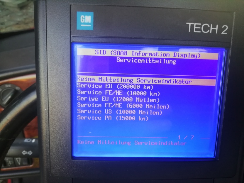

Vielen Dank an alle, die mir hier Input gegeben haben. Geholfen hat die empfohlene Behandlung mit dem TECH2, das SID2 funktioniert jetzt wieder.

Was genau hast du denn mit dem Tech2 gemacht, dass es nun wieder funktioniert?
Ich habe diese Einstellung gewählt:
Die anderen möglichen Einstellungen finde ich übrigens recht seltsam. EU 200000 km?
