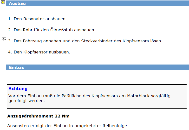

Ganz wichtig: bei der Montage des neuen Sensors penibelst das vorgegebene Drehmoment einhalten. Sonst kann der Sensor seine Arbeit auch nicht verrichten.
Wenn ich das Recht in Erinnerung habe waren es 20Nm oder 25Nm
Danke für die Hinweise. Ich hörte, daß der Kunststoff feine Risse durch Alterung (Kälte-Hitze) bekommt und hier dann Feuchtigkeit eindringt.
Werde ihn auf alle Fälle tauschen, die Bosch kosteten so um die 15 Euro.
Drehmoment 22 Nm.
Moin, diese OP habe ich auch noch vor der Brust am „Roten“, dem 902 CV mit dem 2,3 L-Motor. Bei dem ist mir aufgefallen, dass der recht häufig bei niedrigen Drehzahlen klopft, deswegen habe ich mir bei Skandix einen neuen Klopfsensor erworben. Und die Lage dieses Klopfsensors ist ein weiteres Beispiel dafür, dass bei der Entwicklung des Motors nicht nur helle Köpfe beteiligt waren. Das WIS sagt dazu
So froh, dass es hier nur die zwei Schräubchen vom Ölrohr sind und nicht z. B. der Anlasser. Und viel Auswahl hat man bei der Positionierung dieses Sensor nicht.
Von unten kommt man auch ohne großartige Demontagen dran. Von oben dagegen nicht. :smile:
Und die Kontaktfläche vom Block muß auf jeden Fall mit ein bißchen Schmirgelpapier abgeschliffen werden, um eine korrekte Anlagefläche zu erreichen.
22Nm ist mit einem Schraubenschlüssel grade mal etwas mehr, wie handfest. :smile:
Bisken zuviel...und der neue Sensor hat direkt eine Macke. :eek:
