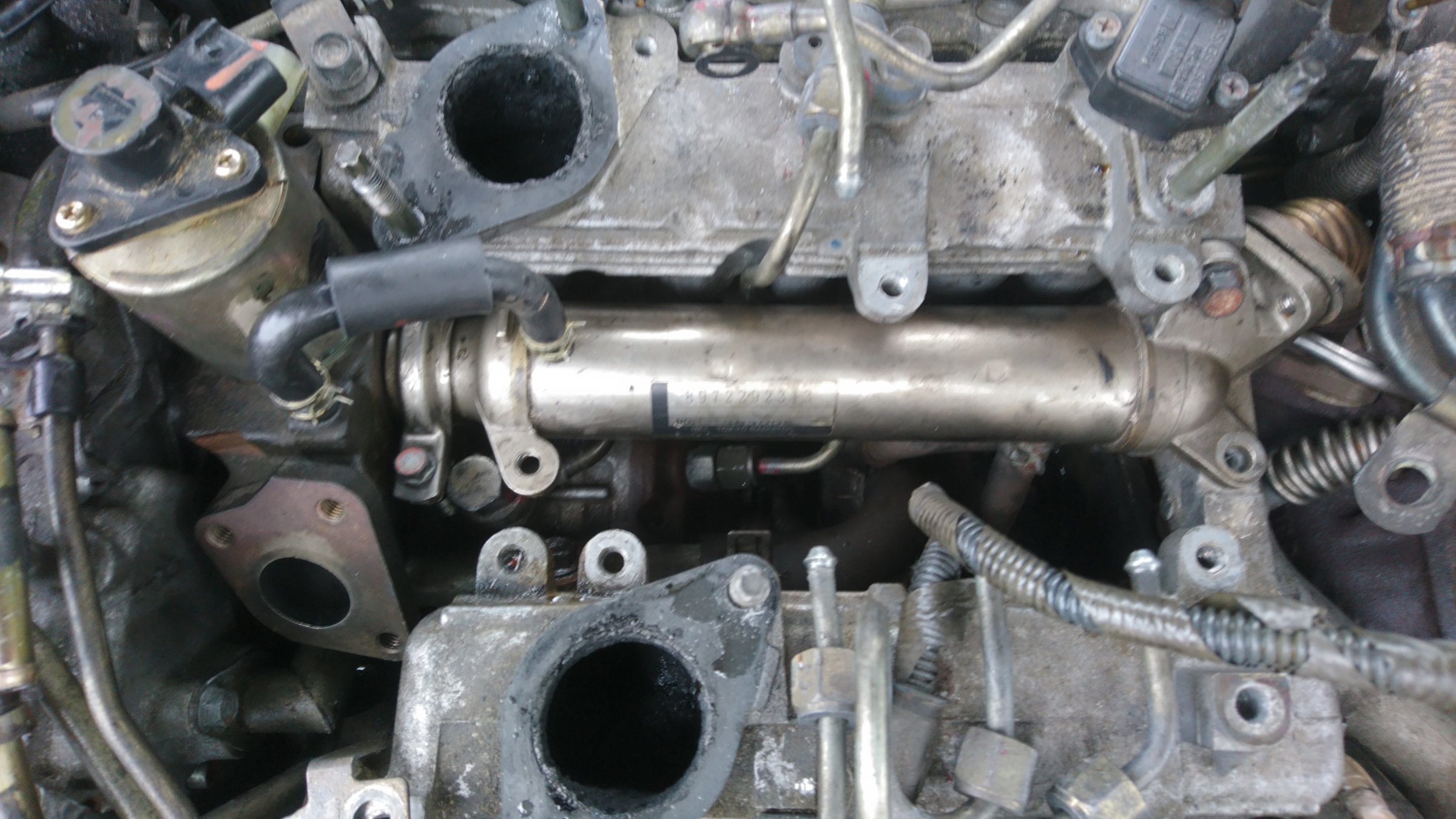

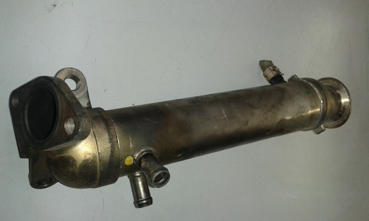

es ist geschafft. Das AGR ist getauscht. Ja mein lieber 41er Kater. Das mit den verschiedenen Schlüsseln stimmt. Und jetzt weiß ich auch wo der Wärmetauscher sitzt. Sollte der auch gereinigt werden ???

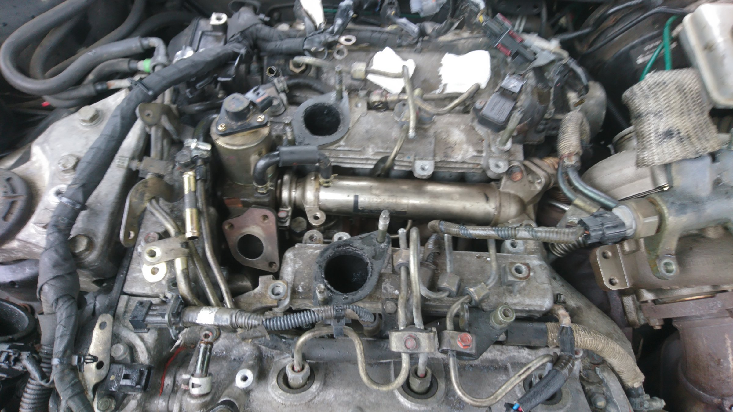

Der ganze Motor von oben. Muss man eigentlich immer gleich den halben Motor zerlegen um ein Teil tauschen zu können ???
Ist bei den ganzen modernen V-Motoren nicht unüblich. hast du nichts um mal um die Ecke in den Wärmetauscher zu schauen ob der verkokt ist? Ich löse ungern unötigerweise thermisch beanspruchte Verbindungen.
Ne hab ich leider nicht. Ich kann den Wärmetauscher aber auch noch ausbauen. Ist nur noch von zwei Schläuchen befestigt. Wahrscheinlich von der Kühlung.
Ich mach mir eher sorgen um die Schelle zum AGR und die Flanschverbindung zum Flexrohr.
Ja stimmt. Die Verbindung rechts zum Flex Rohr ist schwer zu lösen. Da dort der Turbolader den Platz wegnimmt. Ich habe die flexible Stange meiner Ratsche verwendet. Damit konnte ich die Schrauben lösen. Die Schelle zum AGR ist nur mit einer Schraube befestigt. Und so schwer nicht zu lösen. Ich hatte sie schon ab. Allerdings muss ich noch Schrauben ersetzen. Das AGR war mit nur einer befestigt. Es sollten aber 4 sein.
Kommen da neue Dichtungen an die Leitungen zu den Einspritzdüsen? Kontrolliere zumindest nachher mehrfach ob da alles dicht bleibt.
